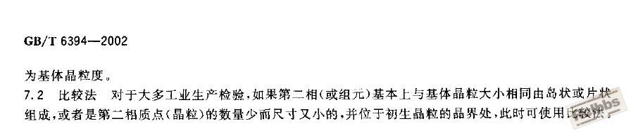

   GB/T6394-2002《金属平均晶粒度测定法》1.1条说该方法“主要适用于单相晶粒组织,但经具体规定后也适用于多相多组元的试样中特定类型的晶粒平均尺寸的测量”也就是肯定常温下多相组织是可以测评晶粒度的,并非只有原奥氏体相晶粒度可以测评,何况常温常用钢下并不存在奥氏体,只有依靠马氏体相边界尺寸来推定考察原奥氏体晶粒度,常温下多相组织是既没有奥氏体也无从找到原奥氏体晶粒边界的。
   标准的第7条提供了两相及多组元试样的晶粒度方法,其中我们正在使用的是当中的7.2项 比较法,描述云“对于大多数工业检验,如果第二相(或组元)基本上与基体晶粒大小相同由岛状或片状组成,或者第二相质点(晶粒)的数量少而尺寸又小的并位于初生晶粒的晶界处,此时可使用比较法”。也就是说在工业测检验是可以将第二相边界大小定义晶粒度的。以下有截图为证:

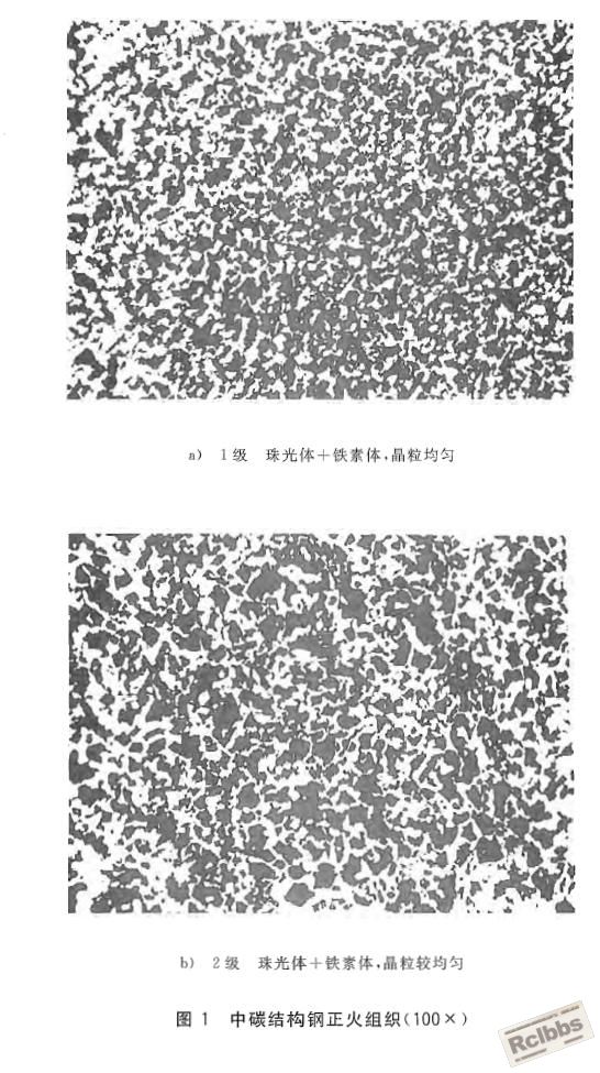

   在此不妨再找标准复举一例:GB/T13320-2007 《钢质模锻件  金相组织评级图及评定方法》在评定组织级别也是以常温P+F组织多相混合评级,以下图文不乏对多相组织晶粒的描述:
   对照可知正是晶粒大小与均匀程度在决定组织所属级别。我们一致对照该标准图谱评定锻件正火质量,此时的级别高低直接影响到最终热处理奥氏体晶粒尺寸和获得组织的粗细,但是没有哪个在这里放着常温组织晶粒不看,去做奥氏体晶粒检查的。

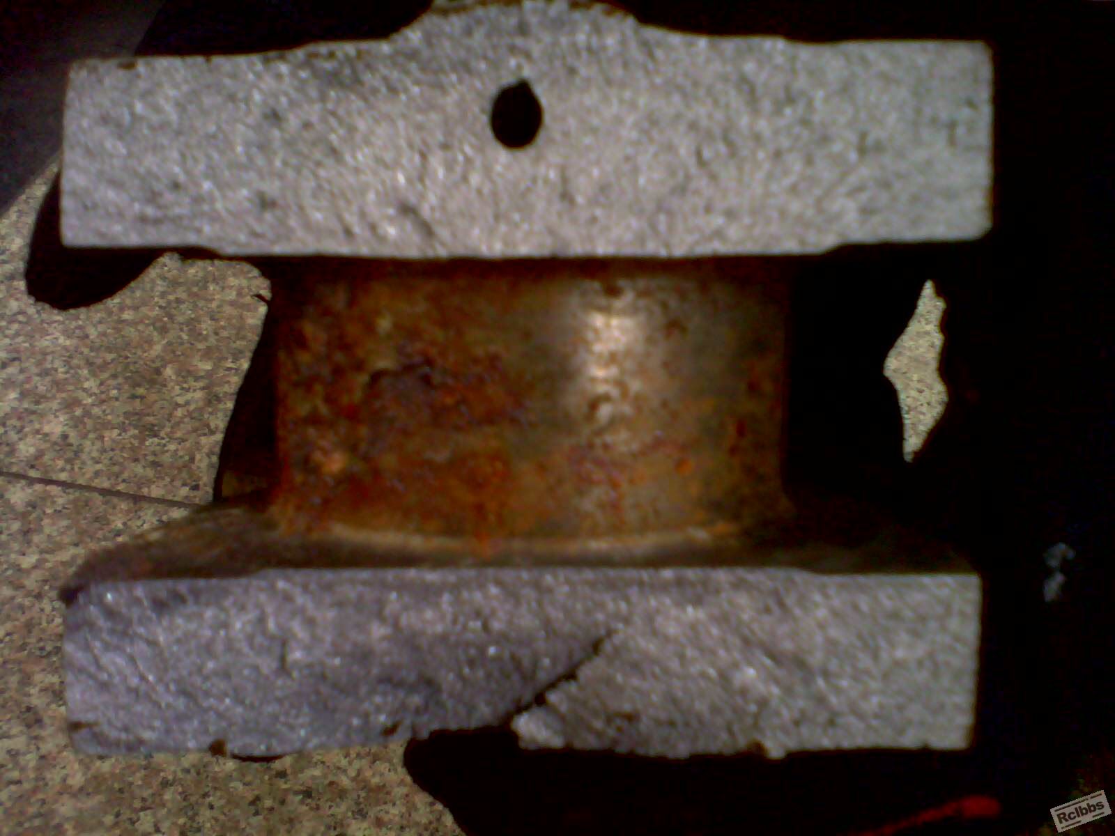

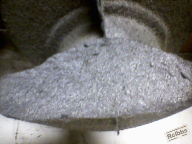

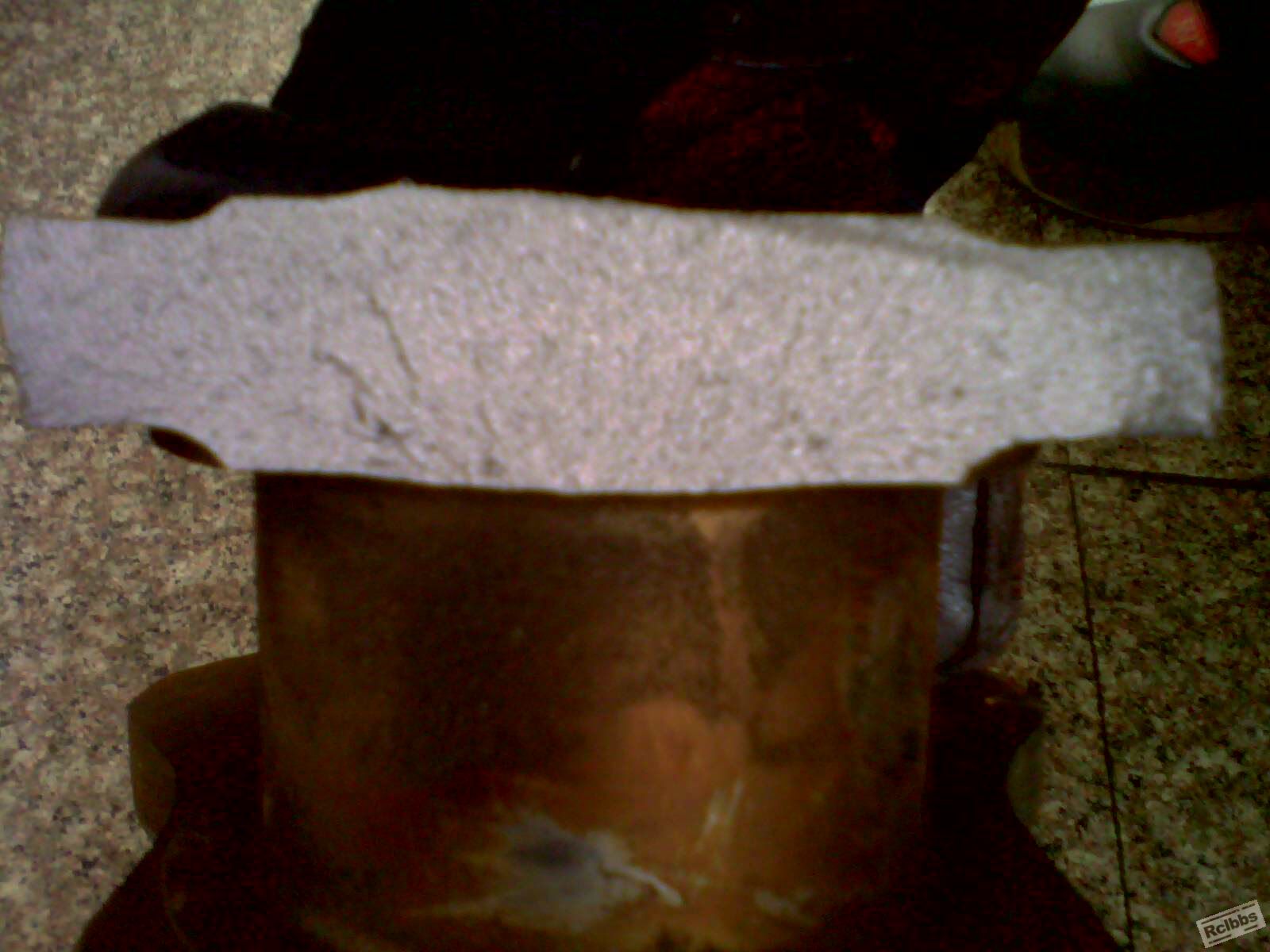

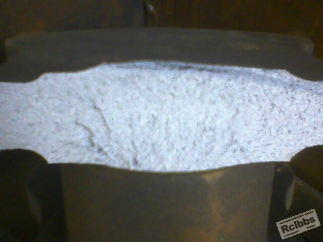

先发一张铁型覆砂铸态合金化球墨铸铁曲轴断口图片(断口“晶粒粗大”)
正火态曲轴多年前就停止生产了,第二张为刚找的正火曲轴断口图片,断口基本与钢“无异”
: IMG1166A.jpg    IMG1182A.jpg
补两张“清晰度高的”: IMG0127A.jpg IMG0126A.jpg

续.五。。回答你121楼的问题。你可能比我更不了解锻件金相组织评级方面的问题。 我们对正火锻件单纯的进行晶粒度检测是不够的。需要进行综合性的评价,这种综合性评价的内容当中包括: 组织正常否即除P加F外是否有B及B有多少,是否有魏氏组织及其有多少, 晶粒 均匀程度等,  当然还有最重要的一点就是晶粒度大小。因此才有了GB/T13320-2007 《钢质模锻件  金相组织评级图及评定方法》。你何以断定我们不是根据与标准图谱的比对来鉴定正火锻件是否合格的呢?你能看出来你在 121楼所给出的两张标准图谱中P加F组织的奥氏体晶粒度吗?图片中的“晶粒均匀 ”指的可是“奥氏体晶粒均匀 ”哦。愿意与你交朋友,愿意继续交流,语气刻薄处见谅。

   我在121帖举出了亚共析钢正火合格级别的两个图例并文字表述,如果不存偏见的话谁都不难从认知标准对正火金相组织所提的要求是明确的:1.得到以P+F为代表的分布均匀的平衡组织;2.尽可能均匀细致的P+F晶粒尺寸,3.非平衡组织B不是正火希望得到的,一旦出现非平衡组织级别就下降为不合格。已经如此清楚明白的事情摆在面前,先生还在强调“图片中的‘晶粒均匀 ’指的可是‘奥氏体晶粒均匀 ’哦”!如果不是呓语的话那可就是强词夺理了,建议先生回去复习一下铁碳平衡图,看看一般钢铁材料的奥氏体相区在哪个温度范围,常温环境+平衡组织条件下奥氏体晶粒何在?弄清楚了再继续讨论吧,讨论问题基础知识很重要啊!

我把楼主的问题先后顺序调一下,由于单纯理论争论比较抽象而且“无从谈起”,所以还是用实物球墨铸铁实际断口图片说明“比较形象”。
铸态球墨铸铁曲轴是高温铁水浇注后在铸型中冷却获得的铸件。(铸件余热正火:铁水凝固后采用提前打箱取出铸件快速冷却的方法)
楼主“高温奥氏体粗大后 冷却却不能细化其原奥氏体晶粒??  ”
图二为采用余热正火高温打箱出的曲轴断口(低温“晶粒”粗,但比图一“晶粒”要细!)两图说明高温奥氏体晶粒粗大后,冷却可以细化“晶粒”(“珠光体晶粒”) IMG0127A.jpg
楼主“为什么在室温组织粗大加热时能细化其原来粗大的晶粒,”
图三是图二曲轴正火合格后的断口(“晶粒”细小);
