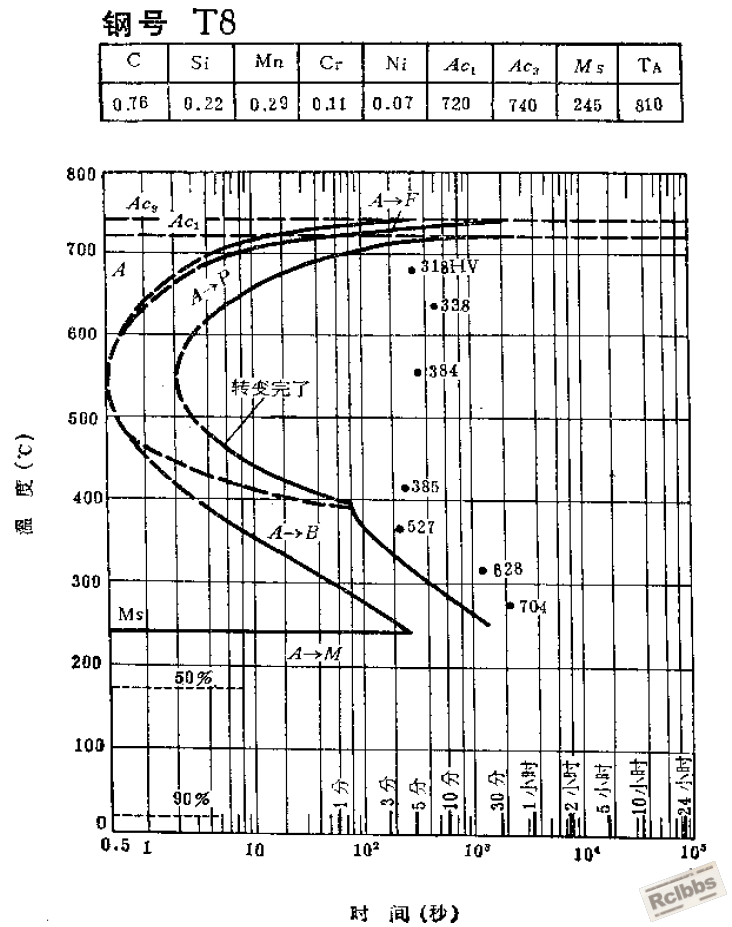

         这里又找出来一幅,还是见不到340℃水平线

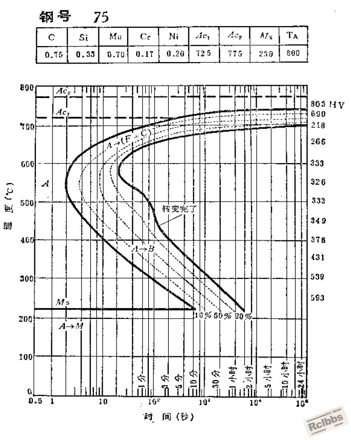

        这里还有一幅75钢(接近共析钢成份),还是没有340℃水平线噻
