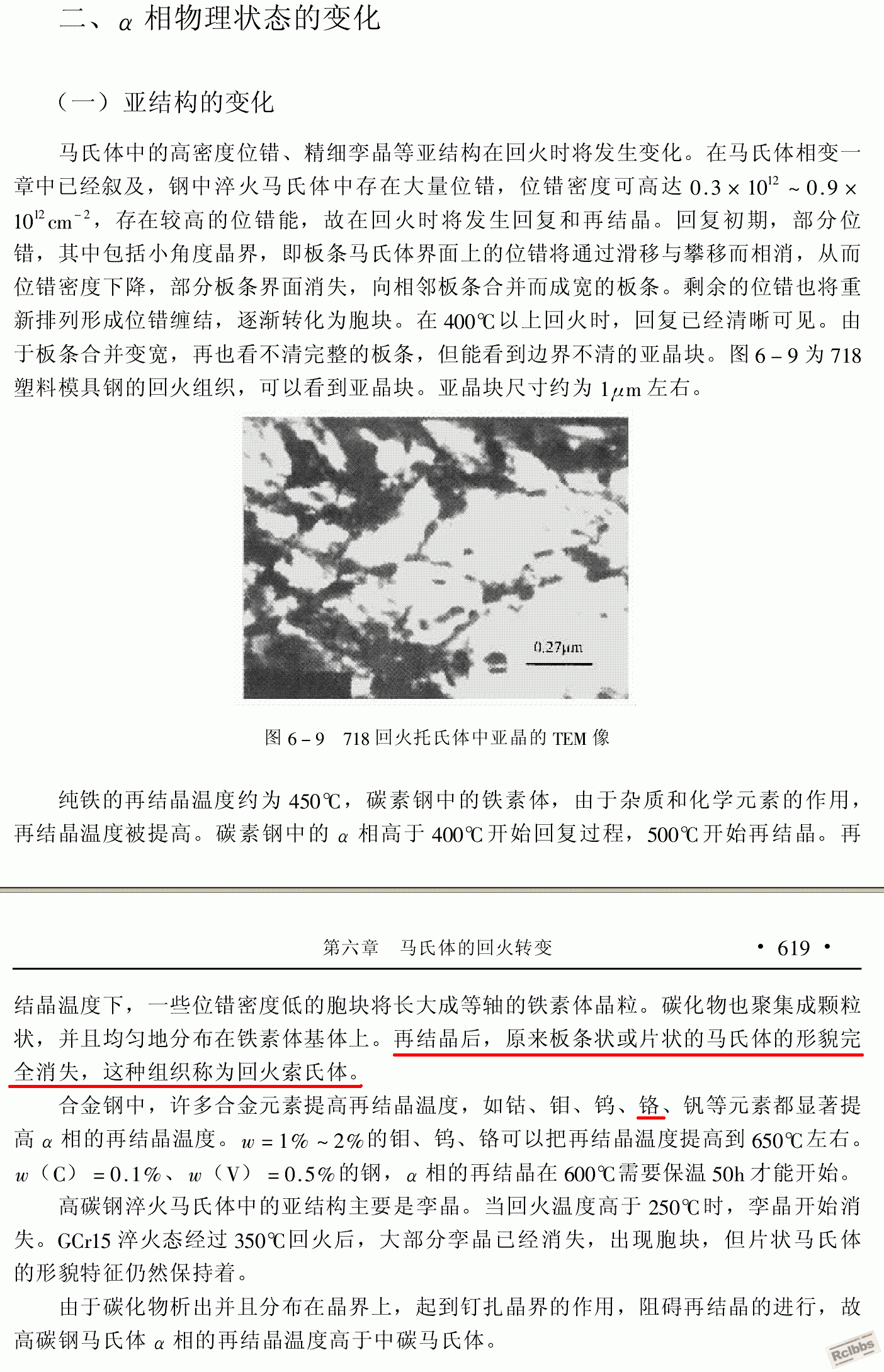

赞成。这与我在《调质的含义》(http://www.rclbbs.com/viewthread ... page%3D1&page=1)20楼的意思不谋而合。复制过来吧:
“由图片可看出,α-相的再结晶需要很长的时间或很高的温度。这在生产中做不到,即使做到也要以进一步降低硬度强度为代价。所以在一般的高温回火后,回火索氏体仍然保留马氏体位向。”
不过,也正如沈工也指明是“一般的”情况一样,有没有二般的在调质工艺范围内存在获得不保留马氏体位向的回火索氏体的情况呢?

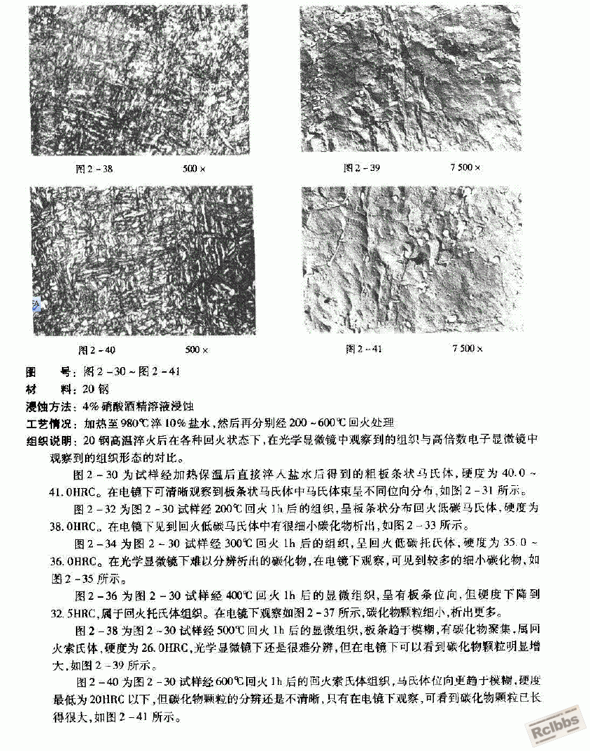

发表于 2009-8-21 00:43:44 | 显示全部楼层
回火索氏体不一定保留马氏体位向。
实际中常常见到回火索氏体保留马氏体位向。
比如20钢淬火后600℃回火1小时,仍能模糊的保持马氏体位向。
含碳量比它高,回火温度比它低,回火时间比它短,多少含有点合金元素的,都要比它清晰的保持马氏体位向。
但是如果回火温度再高一点呢,比如649℃?时间再长一点呢,100小时?还有就是含碳量再低一点,0.03%?
玩笑归玩笑,终究不能排除的就是“回火索氏体不一定保留马氏体位向”。

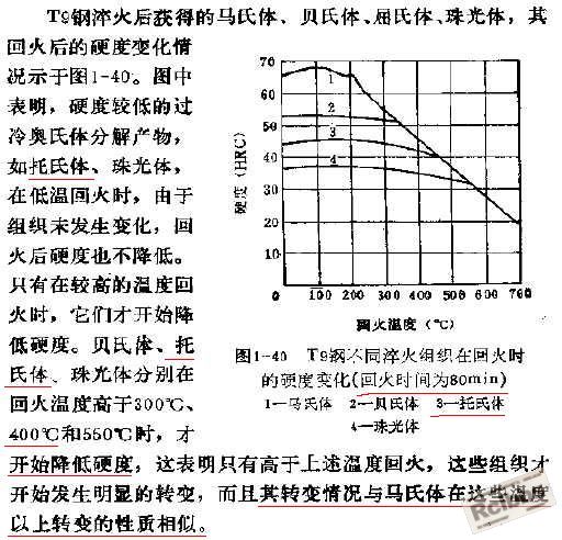

回复 157# 所以因为 的帖子
1、“半信半疑”状态没变。特举出一位著书的教授(钟士红)的观点:
如果说屈氏体在回火时没有变化,硬度为什么随温度升高而下降?
2、第四点确实没遇到,但不说明不存在,毕竟我个人见到的东西太有限了
也算“半信半疑”吧:lol

回复 158# WJFU66 的帖子
王工,这个是高碳钢的硬度在不同回火温度下的变化;从你提供的T9曲线图上可以看出,因为高含碳量的关系,淬火后的珠光体硬度都接近40HRc了,如果是中碳合金结构钢,淬火后屈氏体的硬度也不一定在此范围。因为得到的屈氏体硬度越低,经过高温回火后,硬度变化越不明显。就是从你提供的T9曲线图上都可以看出来。
不知是否有中碳合金结构钢的硬度在不同回火温度下变化的曲线图?
另外,大家是否遇到过以提高韧塑性为主的调质处理。哈哈~~有一点大家已经知道,我和王工都没有遇到过,虽然这是王工自己设想的。

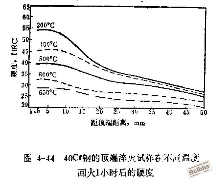

发表于 2009-8-22 10:02:40 | 显示全部楼层
回复 159# 所以因为 的帖子
哈,这个曲线行吗?
应该有一个距离上是淬火得到的屈氏体的。
