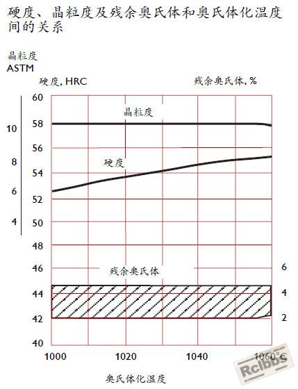

发表于 2012-3-23 09:01:26 | 显示全部楼层
孤鸿踏雪 发表于 2012-3-23 07:37
首先,模具属大批生产产品吗?你们的模具生产有多大批量?其次,对于厚大的Cr2钢模块,低淬低回,你 ...
XW-42.rar (1.81 MB, 下载次数: 84)
模具生产有其两面性. 首先是单从零件尺寸,零件号码或者说形状长得一样不一样来看,是属于单件产品,而且一般都不重复, 很少同时开两幅模具的, 从这个角度来看,不属于大批产品. 然后而另一方面来看, 每一炉的重量都是由多块模具级成的, 凑到一起就组成了一批或者说一炉,例如重量1吨, 再考虑到模具的热处理工艺标准,即NADCA(北美压铸协会标准), 这个文件里面的要求就是在模具芯部到达1025度(不同材料的奥氏体化温度不同)后保温30分钟,并且要以每分钟不低于28度的速度下降到540度, 从这一点来考虑, 也可以认为是一个批量要求(不管不同的炉号批次,不管什么模具,不管什么尺寸都是同样的NADCA标准).   上述两方面,也许就是模具处理最有特色的地方!
我在这里说的高淬高回,指的是, 不同的奥氏体化温度, 例如1025度,和1050度, 这样的一个温度区别, 同时也带来回火温度的一个区别.  如果模具用1050度来做的话,也不是不可以, 但是风险太大了, 会存在着部份模具由于尺寸不同以及位置不同而造成过热的可能!
至于冷作模Cr12类型的模具,我理解高淬的目的是为了固溶更多的合金元素,提高硬度和耐磨性, 并且可以更均匀化基体组织,采用高温可以充分转换残奥, 防止后续加工的变形(如线切割). 应该说好处还是比较多的(其实很多国内的材料成份也有偏差,并且里面的碳化物分布也不均匀,所以更倾向于用更高温来改善组织状况). 晶粒还是会长大吧?  韧性是否也会低一点?
希望还是能够就H13类材料用不同的淬火温度大家来作一下沟通. 对韧性究竟是如何影响的.
Cr12类材料用低一点的淬火温度,韧性应该要好一点, 因为它是过共析钢, 这一点大家是否同意?
错误之处,在所难免,希望版主等批评指正!

 楼主| 发表于 2012-3-23 07:37:01 | 显示全部楼层
jackson 发表于 2012-3-22 22:08
我先来谈一下我个人的想法.
高淬高回在实际批量生产中,可能没有应用价值!
     首先,模具属大批生产产品吗?你们的模具生产有多大批量?其次,对于厚大的Cr2钢模块,低淬低回,你是否遭遇过在线切割过程突然炸裂的尴尬?你如何来解决这个问题?

发表于 2012-3-22 22:46:50 | 显示全部楼层
8407.rar (977.69 KB, 下载次数: 63)
我的网速较慢. 补上一个!

发表于 2012-3-22 22:29:04 | 显示全部楼层
小孟 发表于 2012-3-21 21:05
我也是看资料上面说的,如果H13采用较低温度淬火,那么强韧性相对要好些,如果采用较高温度淬火,热强性要 ...
你说的"强韧性"指的是韧性吗?  有什么依据吗, 可以分亨一下吗?
附件内是关于该钢种的介绍资料. 一般情况下,不存在有错误之处,供各位参考!

发表于 2012-3-22 22:08:01 | 显示全部楼层
小孟 发表于 2012-3-22 19:44
杨工 得到了什么教训?什么经验呢?
我先来谈一下我个人的想法.
料装多了, 边上的料和中心的料,即料的位置不一样,达到最高温度的时间不一样,当温度越高时, 引起晶粒不改变的保温时间越短.
一不小心,就造成过热! 并且性能也是因位置而产生较大的不同, 很难保证稳定性!
不知道这样想,对不对?
不当之处,请勿怪罪!
