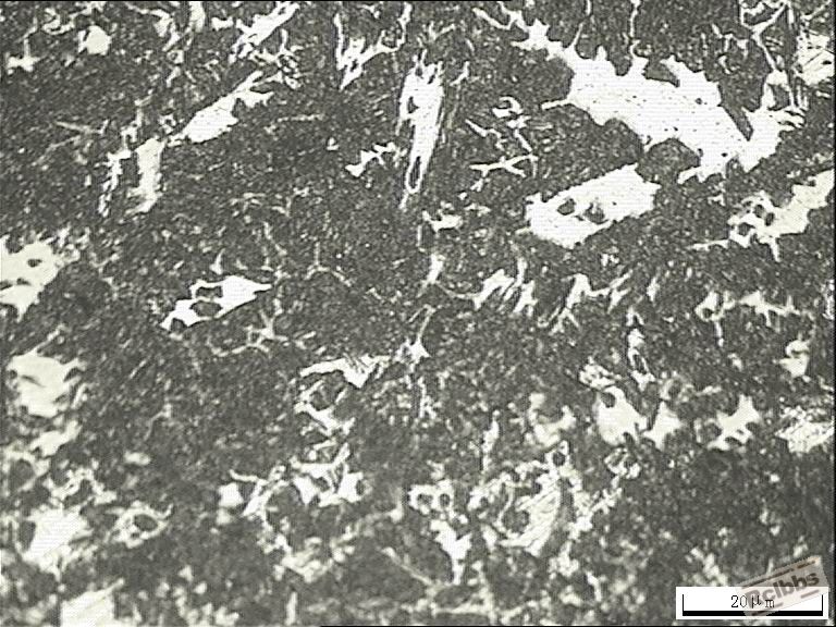

发表于 2012-9-25 16:50:43 | 显示全部楼层
发表于 2012-9-25 16:54:43 | 显示全部楼层
175MD断裂节片8号.doc (1.7 MB, 下载次数: 426)
签到天数: 24 天
发表于 2012-9-25 16:55:57 | 显示全部楼层

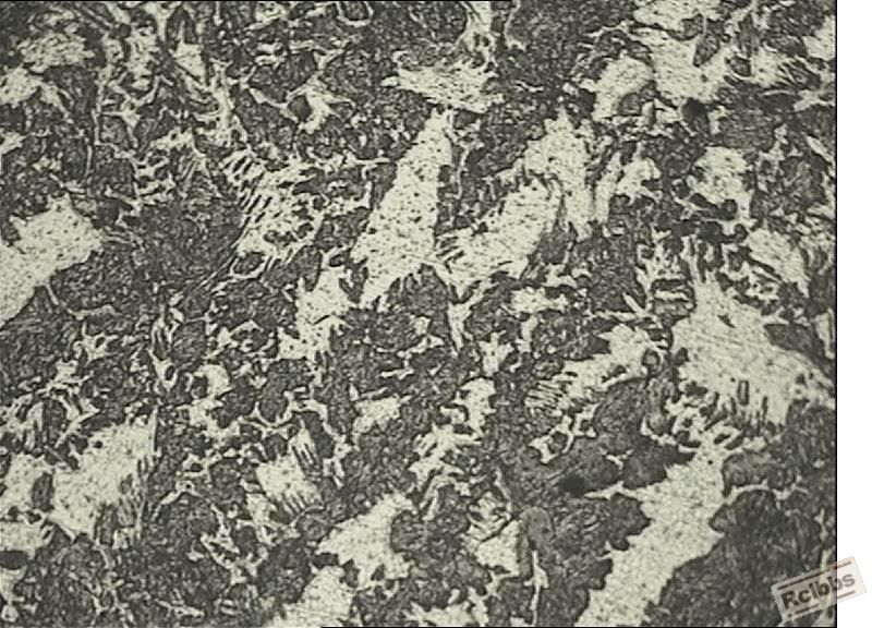

发表于 2012-9-25 16:58:46 | 显示全部楼层
这也叫亚温淬火???
发表于 2012-9-25 17:01:46 | 显示全部楼层
这也叫亚温淬火???
