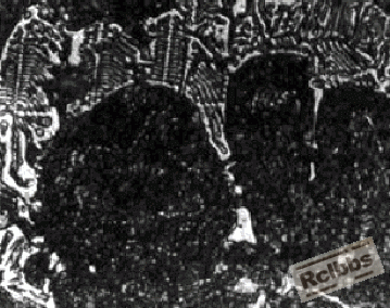

发个高速钢图片,供大家参考。
1、        光学放大倍数:500×
2、        浸蚀剂:8%硝酸酒精
3、        材料及状态:ZGW18Cr4V 回火
4、        处理:820℃预热,1240℃分级淬火,560℃回火3次,每次1小时。
5、        组织及说明:共晶莱氏体回火后仍清晰地分布在晶界上呈骨骼状,马氏体和残余奥氏体已全部分解,黑色部分由未溶解的索氏体、屈氏体和回火马氏体组成。63~64HRC。

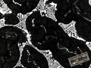

发表于 2009-9-24 14:23:24 | 显示全部楼层
1、        光学放大倍数:500×
2、        浸蚀剂:8%硝酸酒精
4、        处理:820℃预热,1260℃分级淬火,560℃回火3次,每次1h。
5、        组织及说明:共晶莱氏体仍分布于晶界上,马氏体和残余奥氏体已全部分解。黑色组织由未溶的 索氏体、屈氏体和回火马氏体组成。63~64HRC。

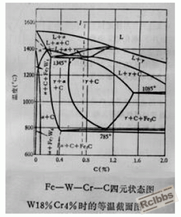

发表于 2009-9-25 09:37:16 | 显示全部楼层
高速钢等温截面图:

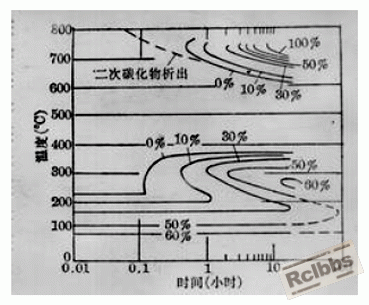

发表于 2009-9-25 09:38:48 | 显示全部楼层
高速钢回火图:
