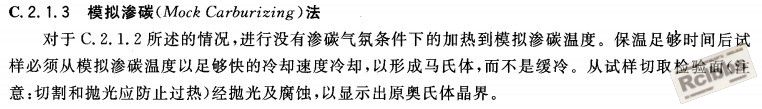

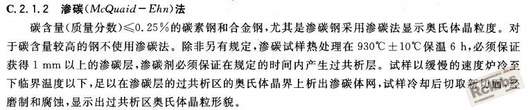

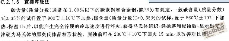

一路看完各位的讨论
身边正好也有书本在
正火:可以作为预备热处理,为机械加工提供适宜的硬度,用能细化晶粒,消除应力,消除魏氏组织和带状组织,为最终热处理提供合适的组织状态。
退火,也是只说能“细化晶粒” 没找到提过细化“奥氏体晶粒”。
GB/t 6094-2002 也推荐了一些显示奥氏体晶粒的方法。
低碳钢 可以渗碳(还有其他方法),让原奥氏体晶界显示出来
         高碳的话如果是正火后,应该会沿原奥氏体晶界 析出碳化物,以此也可以直接评级。
         回火的,也可以用那苦味酸那配方。
       其他的材料,都有显示的方法
       1.现在有一个问题,如果原奥氏体晶界如果不存在的话,那我们用渗碳或是观察晶界渗碳体网时,难道是我们显示时形成的奥氏体晶,在腐蚀出来???
     2.用苦味酸为什么能腐蚀出原奥氏体晶界,是不是我们看不到他就不存在了。如果不存在了,那显示出来的是什么?

   上面几个图片时标准对于铁素体钢 给的几个试样制备方法,一直提到的是原奥氏体晶粒。
