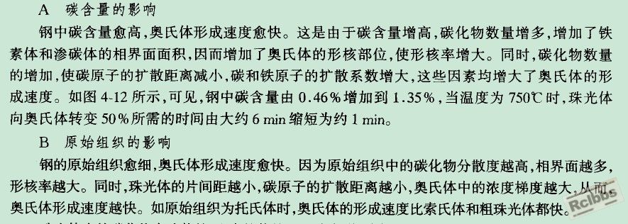

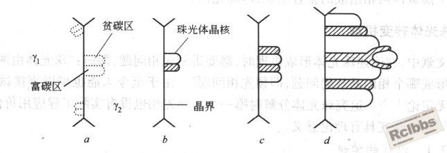

1.正火:奥氏体转变为珠光体。形核是在奥氏体的晶界处,在长大的过程中,是新相与母相的相界面迁移进行的。既片状珠光体是在原奥氏体晶界上进行片状层数的增加,而片状的伸长是在奥氏体内两相相界面推进中形成的。如图:
所以,原奥氏体的晶界应该是会留下来的。但是,由于在正火比较大的过冷度(相比退火)使得在奥氏体境界上形核数量剧增,最终奥氏体相消失。本人觉得,奥氏体内部不同取向的珠光体长大后的交界面应为晶界,与原奥氏体晶界可视为相同(可以看看亚晶界如何定义的,晶界和亚晶界的差别在于取向差的大小)。所以,奥氏体的部分晶界最终还是留了下来,只不过不可分辨。

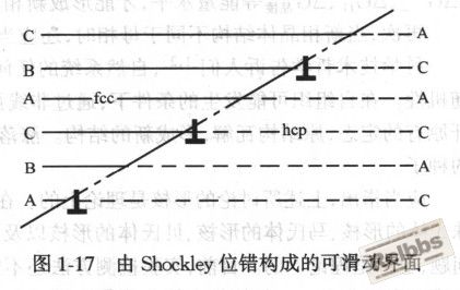

2.淬火:奥氏体晶界纹丝没动,形核在晶界或者内部的位错处。马氏体组织长大的推进,是由位错来完成的。如图:
因为淬火和正火相变原理截然不同,温度上也会有差异。

   你上述图文表述完全正确,共析钢是这样:珠光体是在原奥氏体晶界形核,向一个奥氏体晶内生长。在一定范围内过冷度大形核率高,原奥氏体晶粒被位相不同的珠光体领域细分,过冷度大珠光体片间距也小,组织更细致。这里我认为原奥氏体晶粒此时不会有太多的特殊意义,它与处于原奥氏体晶内珠光体领域之间界限意义一样不分彼此了:力学性能受珠光体领域大小及层片细致程度影响;重新加热奥氏体化也不会还原以前的奥氏体晶界。亚共析钢中在原奥氏体晶界形核铁素体可不是只向一个奥氏体晶内生长,而是两向边发展,原奥氏体晶界完全被新相抹除仅此一点就不能随便说“无论奥氏体的转变产物是什么,高温奥氏体的晶粒边界都会保留至室温”,所以这是谬论。
   只有淬火马氏体能够将高温奥氏体的晶粒边界保留至室温(贝氏体也可能)。淬火加热采用温度往往比较保守,以防止奥氏体晶粒粗大而导致马氏体组织粗大。很多时候正火采用奥氏体化温度较高而能够得到细晶粒,这正是冷却过程有新晶粒形核生长机会。最终能够取得晶粒细化效果。

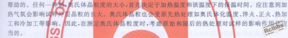

1.应该判定为晶粒粗大。
2.不一定指的是奥氏体晶粒。应该为最后交货所要求的组织形态。参照下图:
3.同2

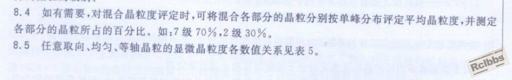

4.见图:
其中也对像珠光体这样组织的材料做出的规定:
参考:GB6394-2002 金属平均晶粒度测定方法

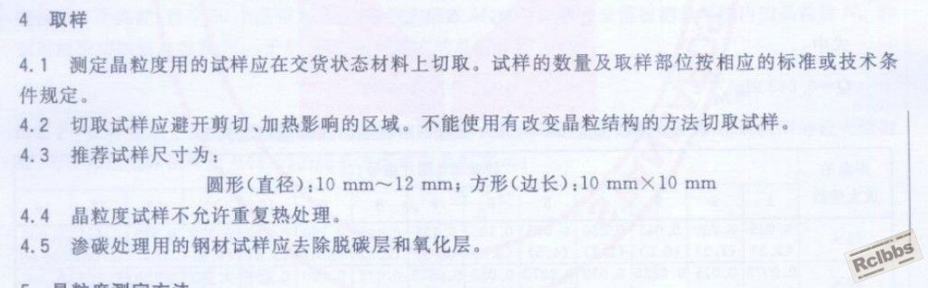

首先我在159楼的回答欠妥,不宜采用。
还是根据GB6394-2002,9晶粒度报告中写的,对于铁素体钢的报告,规定了除了渗碳法之外,如果对试样进行热处理,
是需要将热处理温度和保温时间写在里面的,说明对于试件是可以做热处理来显现本质奥氏体晶粒度。
在附录C中,规定了渗碳法的温度和保温时间,这也就是在上面说,不需要对渗碳法规定的原因吧。而对于其他的方法,
附录里有比较详细的介绍,总之,温度必须在930°左右。选用930℃,是因为对于一般钢材来讲,不论进行何种热处理,
如淬火、正火、退火、渗碳等,加热温度都在930℃以下(摘自百度-本质晶粒度)。

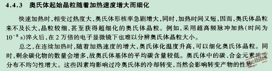

在不改变加热参数时,可以通过加大正火的过冷度,提高珠光体层片的密度,根据前文所说,原始组织改变了,
势必会影响到奥氏体形成的速度的,就会影响到奥氏体大小的。但是不可能无限制这样下去,会有制约条件,有待讨论...
本人觉得,冷却速度是奥氏体晶粒大小的一个变量(它可以有很多变量,比如加热条件),改变一个变量,肯定会有影响,
但是具体有多大的影响,有待实验检验。
