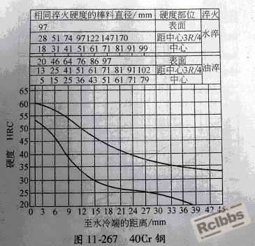

你说的对,端淬时应该有一个距离得到的是屈氏体,请问专家:40Cr端淬时发生屈氏体转变的确切的尺寸段是哪一段?

发表于 2009-8-22 10:40:32 | 显示全部楼层
回复 161# 风来疏竹 的帖子
屈氏体所处的距离会影响它的硬度随回火温度升高而降低的规律吗?
图中曲线上可是所有距离上的硬度都有随回火温度升高而降低的规律的。

发表于 2009-8-22 11:03:57 | 显示全部楼层
回复 163# WJFU66 的帖子
专家:针对你在160楼说的问题,现提供40Cr端淬曲线,可以和160楼图做一对照,然后分析对比一下,也许有利于问题的讨论。
