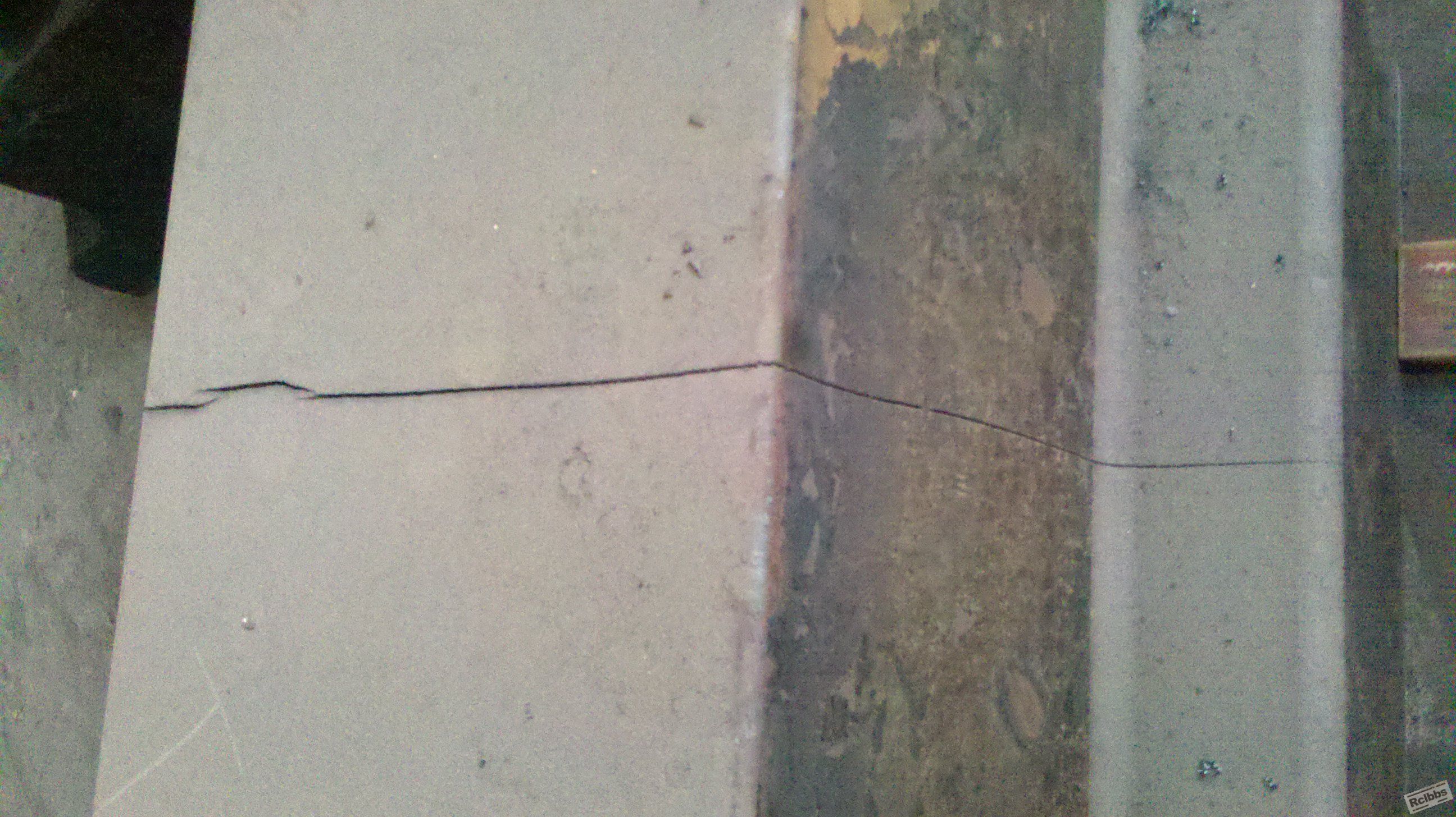

淬火开裂确实是个大问题,我们做了三件5CrNiMo的硾跕,都是在放置了3天以后发生了穿透裂纹的开裂,工件比较大,都有两三吨左右,请教各位专家啊

 楼主| 发表于 2011-5-9 08:49:24 | 显示全部楼层
从裂纹的形状看,我认为可能热处理工艺不恰当。请把热处理工艺说一下。
发表于 2011-5-9 09:00:45 | 显示全部楼层
个人觉得:这些模具都比较庞大,这种开裂现象多是因为回火不充分造成的。
