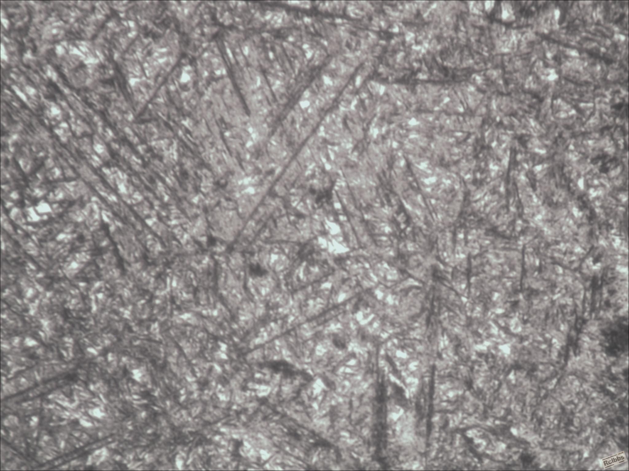

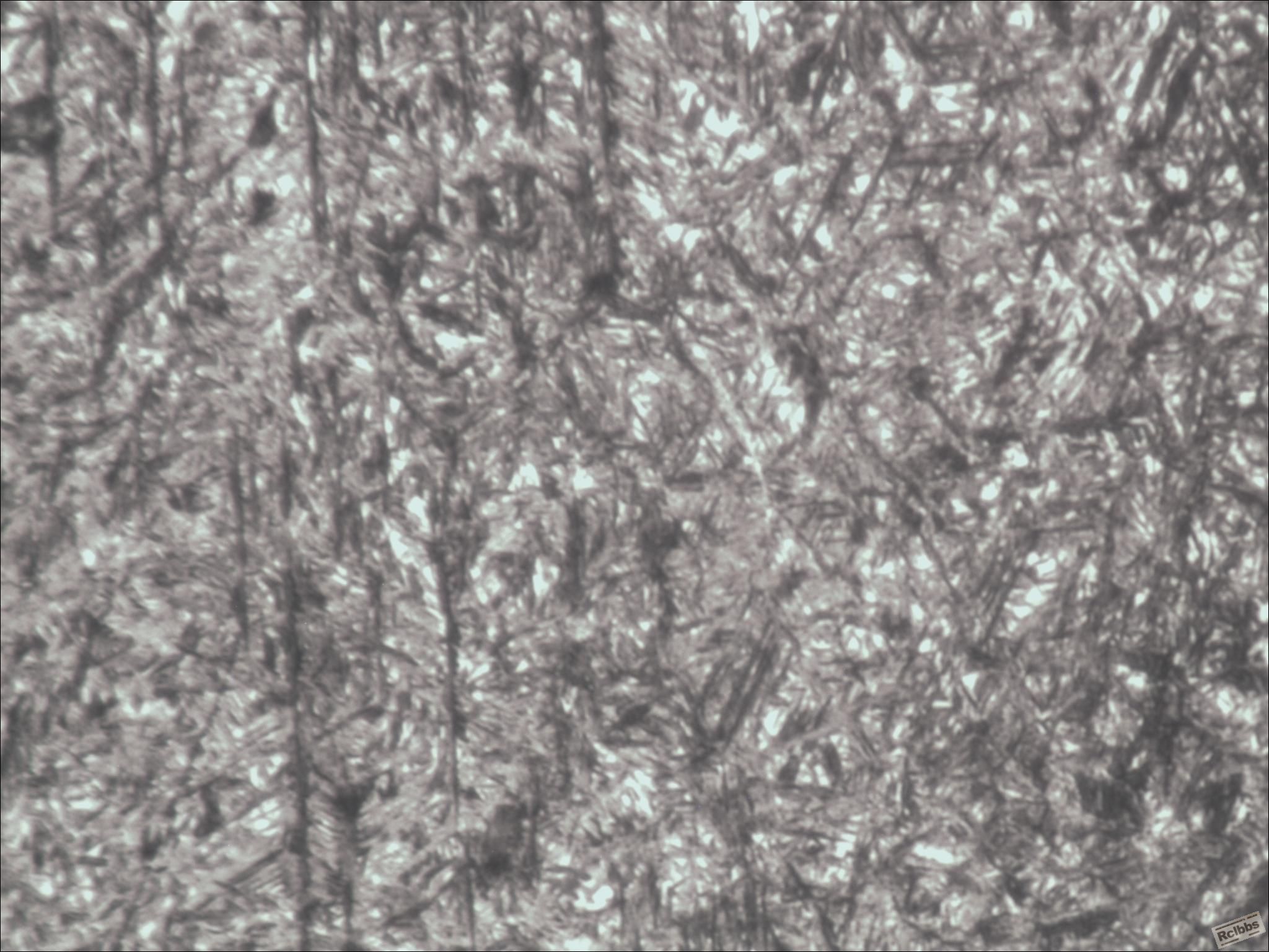

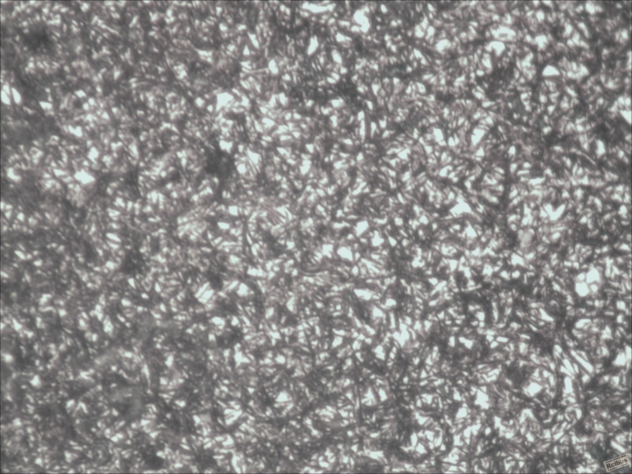

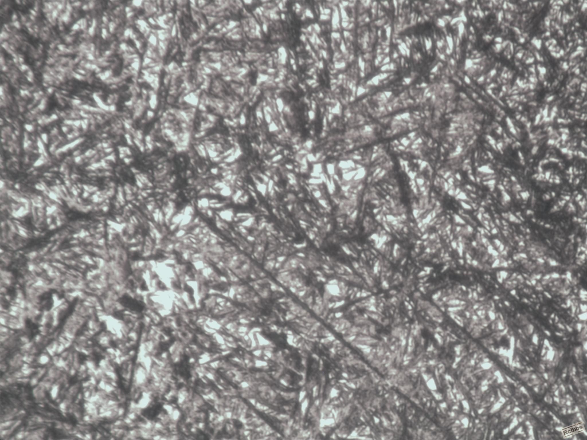

发表于 2014-6-9 11:01:08 | 显示全部楼层
这四张图片是我们厂碳氮共渗后的组织,强渗900*240*1.05,扩散900*120*0.9,这俩个阶段通入氨气0.3立方。第一张是表面好一点的地方,但其余的三张在靠近表面0.4mm时却出现了那种针状的组织,不知道这是不是贝氏体还是什么组织的,高工求解答。。

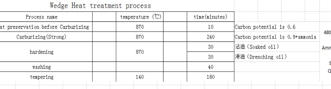

发表于 2015-11-10 10:20:42 | 显示全部楼层
我们也在做碳氮共渗,丰东1000kG多用炉,技术要求渗层0.4-0.6mm,表面59-61HRc;工艺温度870℃,强渗150分,碳势1.0%CP,淬火830℃,碳势0.8%CP,丙烷流量6-8L/min,氨气流量4L/min。怎么样?

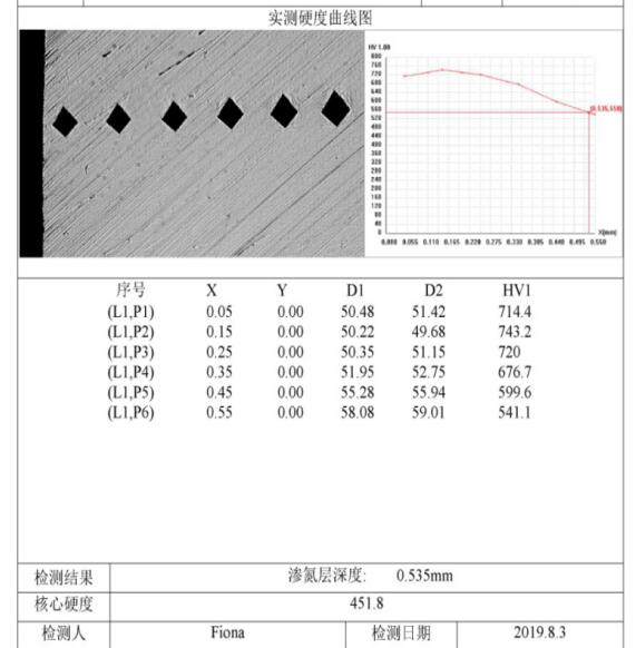

发表于 2019-8-7 09:00:58 | 显示全部楼层
请教楼主第一点硬度比第二点低是怎么回事? 如何改进。
NH3 流量是每小时 0.4 立方米
