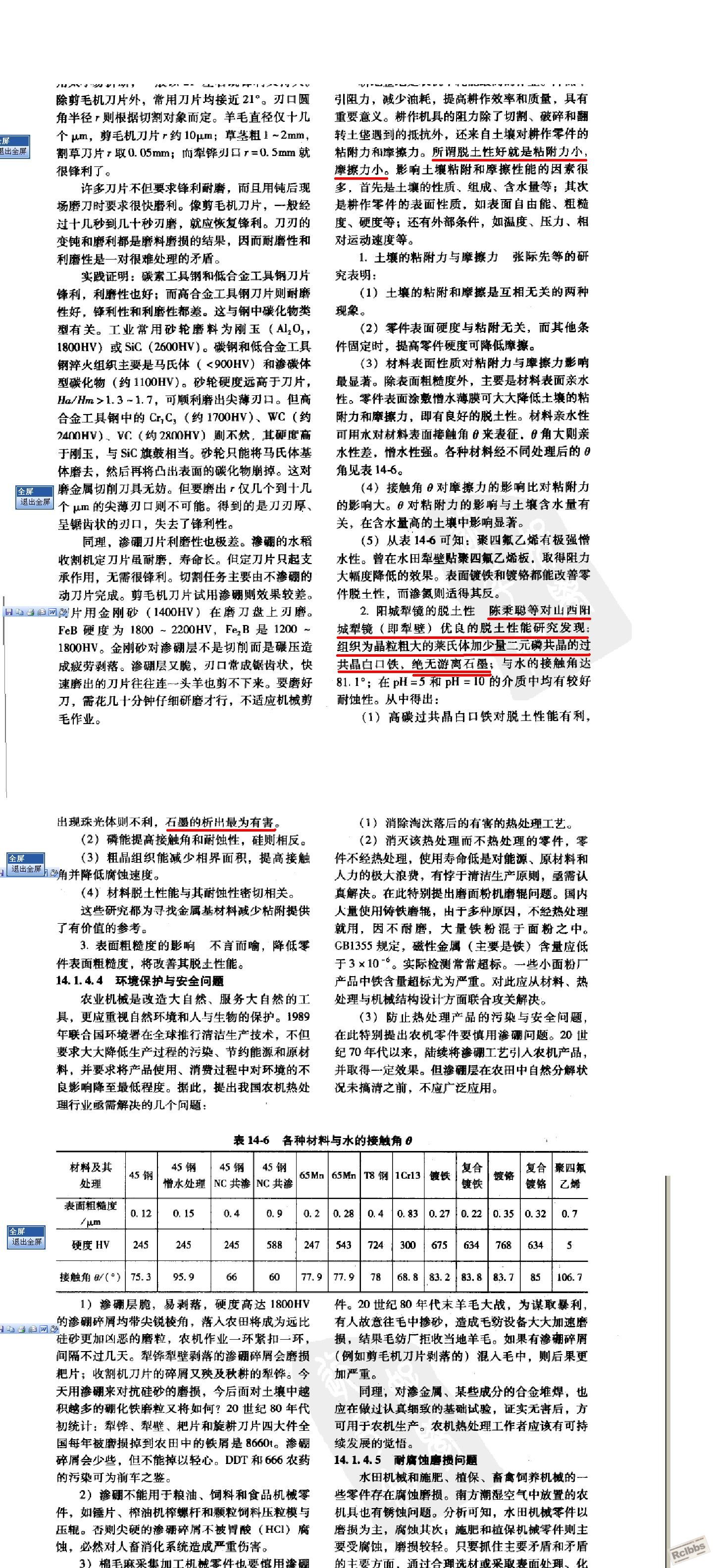

发表于 2010-3-1 16:29:00 | 显示全部楼层
脱土性抄书。热处理手册第四版第二册,P***。

发表于 2010-3-1 16:46:08 | 显示全部楼层
qibao9891 发表于 2010-3-1 16:29
多谢大侠上书呀,我就记得犁不是灰铁,但那么多人说是灰铁,我也不敢肯定是不是了。:'(
牛拉的是共晶白铸铁,硬度56HRC 左右
 楼主| 发表于 2010-3-3 15:42:13 | 显示全部楼层
牛 ...
lussssssssss 发表于 2010-3-1 16:46
有二位说犁铧是灰铁,我没有评分。大多数还是认为是白口铸铁并且是正确的。
