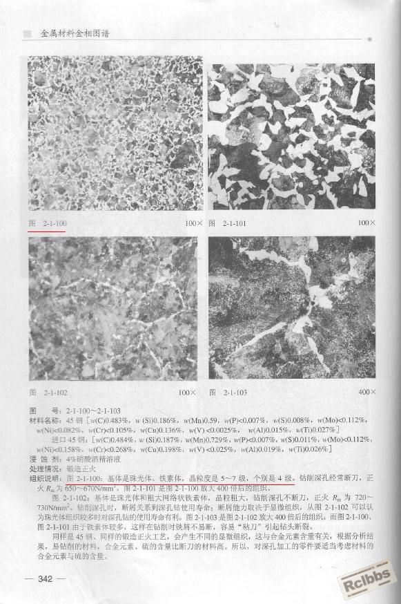

   20CrMnTi 锻造时与所有钢材一样不可避免存在过热,变形不均匀。尤其处在临界变形区的地方,重新加热奥氏体化时候一定是长成粗晶的,此时所谓加热阶段细化奥氏体晶粒是实现不了的。必须依靠冷却时的新相形核生长对粗晶予以改造。这就是正火热处理的绝对优势所在。试想由加热细化奥氏体晶粒能成功的话,20CrMnTi锻坯的预备处理理想工艺将不是正火,而是淬火+回火(调质)了。
    正火组织会存在奥氏体晶粒度?这是完全是鬼话!常温下结构钢的平衡组织是铁素体+珠光体,没有什么奥氏体及其晶粒度。在检查材料的高温加热表现时才会用到这个概念,不分场合毫无界限乱提乱用,不客气的说是一种极度无知的表现。这里不妨看看李炯辉 《金属材料金相图谱》里面介绍的正火组织晶粒度评定,附带工艺解说:
其一,页面提取自- 金属材料金相图谱 李炯辉 上册342页:

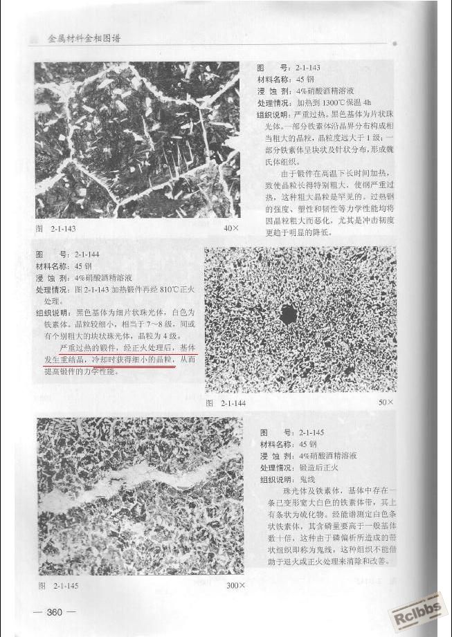

其二,页面提取自- 金属材料金相图谱 李炯辉 上册360页:
但愿你看了会有收获,不会相信那些荒诞不经之说了。

      342页中的“。。基体是珠光体,铁素体,晶粒度是5--7级,个别是4级。。。”其中所说的“晶粒度是5--7级,个别是4级。。。”是指奥氏体实际晶粒度是5--7级,个别是4级。
   但愿你看了会醒悟。。。。。

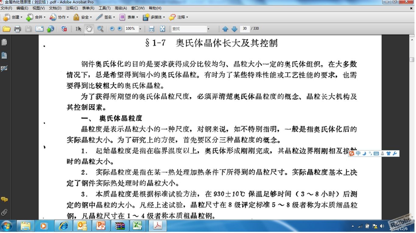

我来回答你的部分问题,
1,对钢来说,如不特别指明,晶粒度一般是指奥氏体化后的实际晶粒大小。
2,实际晶粒度的定义,钢在某一热处理加热条件下所得到的晶粒大小。
以上原话不是我说的,刘云旭先生说的,自己理解吧。

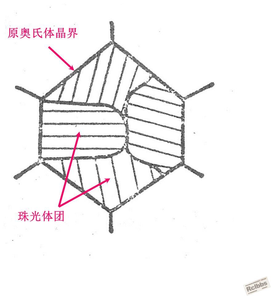

按照你的理解,下图中的正火组织晶粒大小怎么评?
以原奥氏体晶界来评?还是按珠光体团大小来评?
这是个原则性问题,两种评价方法,面积差了4倍!

你好。
   一。 如果对照晶粒度评级图,166楼图2-1-100中铁素体晶粒的几何尺寸远小于晶粒度是5--7级所对应的几何尺寸,也找不到“个别是4级”的铁素体晶粒。
  二。从概念上讲,这个图的文字说明中的“晶粒度是5--7级”也是指的“奥氏体晶粒度是5--7级”。
  这个“晶粒度是5--7级”实际反映的是正火过程中奥氏体化完成时奥氏体实际晶粒度的大小。
三。 你如何对166楼图2-1-100中铁素体晶粒进行晶粒度评级呢?是怎样评出的铁素体晶粒度是5-7级,个别是4级的呢?
希望听到你的不同意见。

提示一下,邹工在166楼给出的文献上的图2-1-100是按照析出的铁素体网来评价晶粒度的,没有什么大错啊!我们知道铁素体是在原奥氏体晶界上析出的哦,也可以认为铁素体网是原奥氏体晶界的室温活化石,不是刚好证明人家是按照原奥氏体晶界来评价晶粒度的吗?
另外,图2-1-144说的45钢,文献上面的原话是:严重过热的锻件,经正火处理后,基体发生重结晶,冷却时获得细小晶粒。
这句话里,强调的是重结晶啊,哪里有强调冷却了?

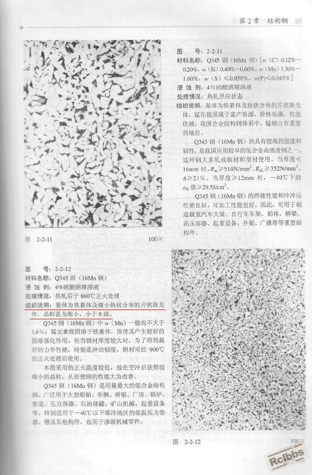

   由于某些已经根深蒂固的思想,使得你在十分明确的结论面前依然用固有的想法去看待事实,以致于在明确无误的铁素体+珠光体金相组织图片上,牵强附会地看到了奥氏体晶粒。常温下正火组织本来就没有什么奥氏体晶粒,你非要给他披上“奥氏体晶粒度”这样一件“皇帝新装”,恕我肉眼凡胎看不见。
   45钢正火组织正火或多或少会出现网状铁素体,你认为正是这些网状铁素体显示了奥氏体晶粒度,因此文献上所述是奥氏体晶粒度。那么现在不妨再来个铁素体非网状的看看:
     页面提取自李炯辉-金属材料金相图谱上册:
    这里能否也试一试“奥氏体晶粒度”新衣?
    对于文献中“严重过热的锻件,经正火处理后,基体发生重结晶,冷却时获得细小晶粒”这样一句话的理解,再看看你的问话:“
这句话里,强调的是重结晶啊,哪里有强调冷却了?”,也可能是我自己偏见,感觉你的问话明显不合逻辑在很大程度上有失偏颇。你也可以试问一下其他人感觉是怎样的。
