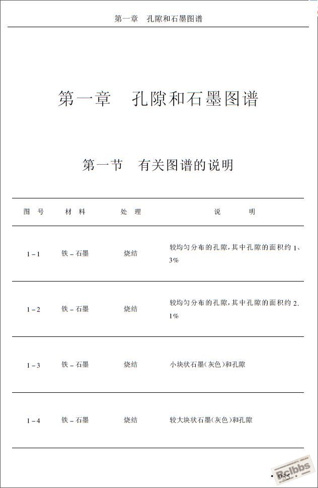

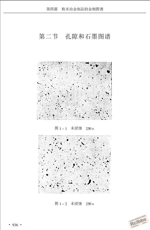

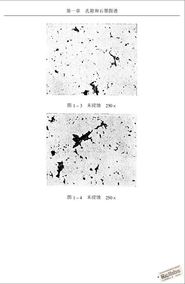

     对于判定粉末冶金零件的孔洞大小评定质量的检测依据,硬质合金材料有GB/T3489-1983 硬质合金 孔隙度和非化合碳的金相测定,金相法测定铁基粉末冶金零件孔隙目前还没有国标或者行业标准,这里推荐某金相书籍的一段资料是否能用请参考:
