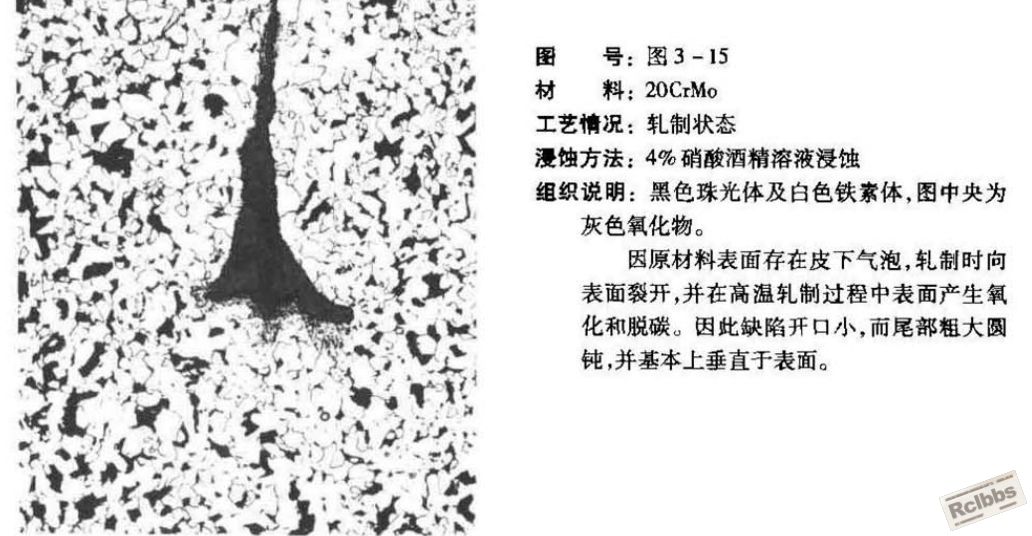

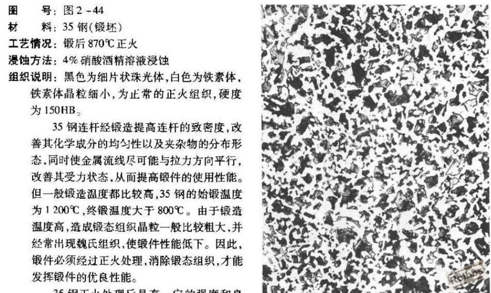

那这几张图片您老该如何对所谓的奥氏体实际晶粒度评级呢?我没功夫去找其他的图片,就只在图谱中找到这么一张热轧缺陷的图片
    5.如果是直接锻造,之后再正火处理,那么正火后也可检测在正火条件下的奥氏体实际晶粒度;
这张图谱该如何评级?
