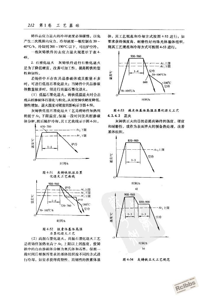

铸铁石墨化退火的原理简单工艺不复杂,现提取热处理手册第一卷212页内容供你参考:
加热温度在900°C~960°C之间,时间根据箱体厚度与装炉量确定。鉴于箱体材料牌号为HT200,要求硬度是150~230HBW。建议冷却时按照图4-53,检查白口去除后硬度还偏高可以来一次回火处理调整硬度。

采用低温石墨化退火就可以吗?如按图4-51。我想将表面硬度由HBW220降低到HBW190左右,我们最低能接受的硬度是HBW175。
发表于 2013-6-7 17:58:57 | 显示全部楼层
zhengcj 发表于 2013-6-7 15:13
采用低温石墨化退火就可以吗?如按图4-51。我想将表面硬度由HBW220降低到HBW190左右,我们最低能接受的 ...
    无白口组织的情况下是可以用低温石墨化退火的,根据需要降低硬度的幅度合理选择退火温度。HT200基体需要保有一定珠光体含量以维持强度硬度。
