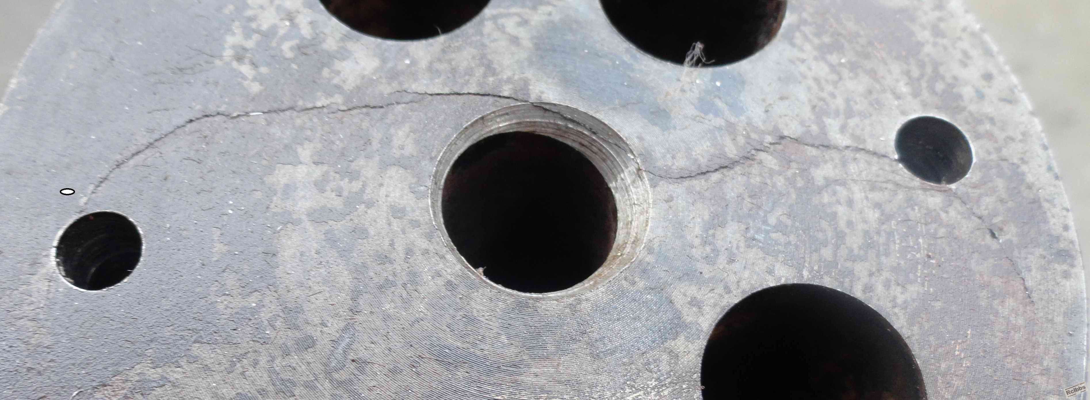

我碰到此零件的裂纹有点不懂,是不是热处理的原因,还是别的,本人粗劣看看是钢材本身缺陷,请高手帮帮忙分析分析。工件直径90毫米长度是370毫米中间是盲孔,小孔直径3毫米大点的12毫米,820度加热淬火垂直普通水冷却后580高温回火。其他好的,有1支裂了见下图,,,图片上传不上不好意思了 DSC01728.JPG

 楼主| 发表于 2012-9-9 20:34:33 | 显示全部楼层
像这种裂纹不太是淬火原因吧直的和剖面不是在一条线上的,再说了剖面上的裂纹并不是孔边上的,金相没条件,谢了。

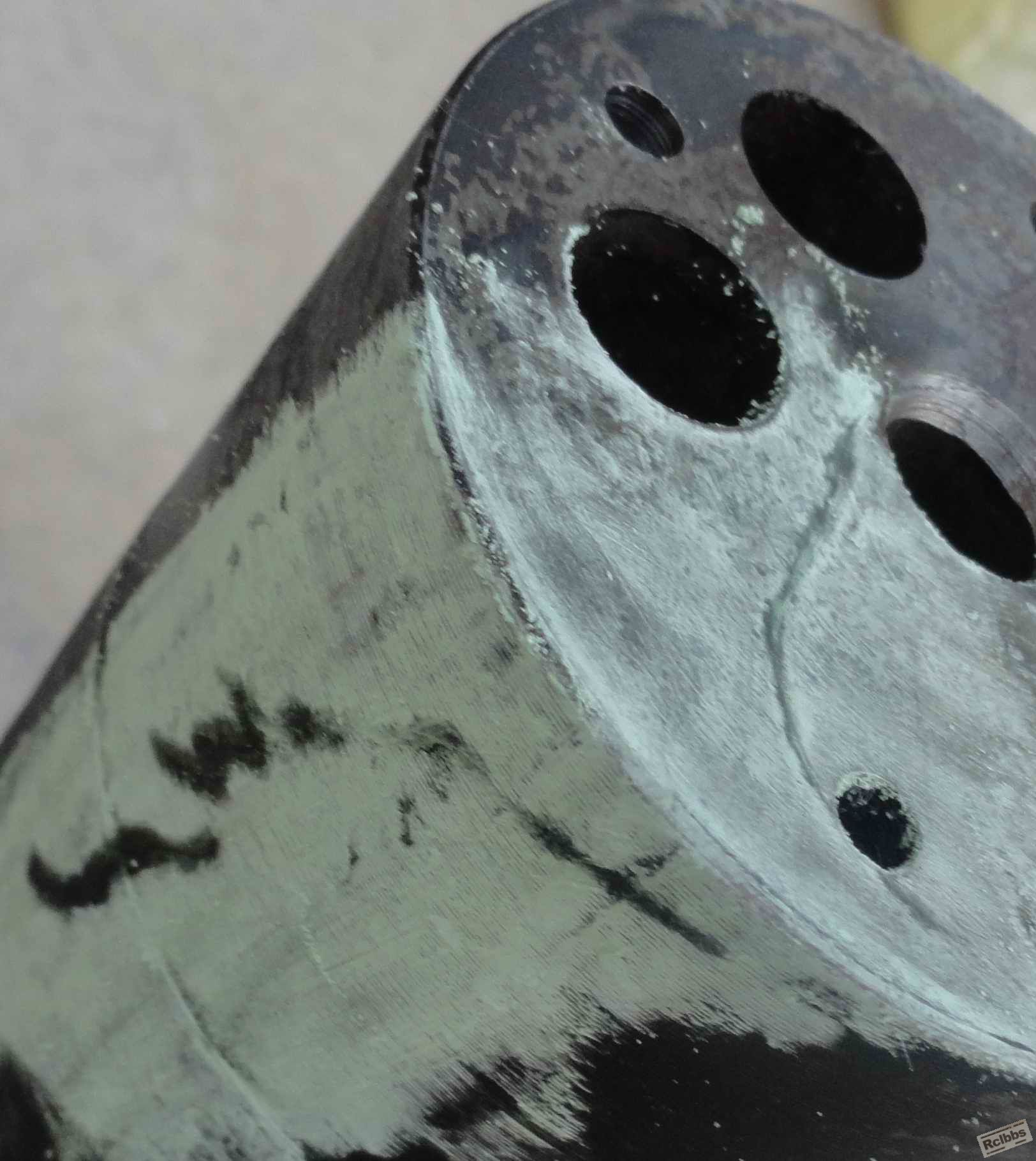

 楼主| 发表于 2012-9-9 20:40:55 | 显示全部楼层
 楼主| 发表于 2012-9-9 20:43:59 | 显示全部楼层
图片大了传不上,只是粗劣的小部分了

发表于 2012-9-10 08:09:34 | 显示全部楼层
这个裂纹从感觉上貌似不像是淬火裂纹!不知道裂纹沿产品长度方向有多深呢?
分析确定裂纹出现的原因最好还是结合金相来判断!

发表于 2012-9-10 09:43:12 | 显示全部楼层
应该是淬火裂纹,其走向都在孔边缘,主要是结构不对称引起。个人意见。

发表于 2012-9-16 09:19:52 | 显示全部楼层
应该是应力裂纹吧,,,,,,感觉是由于组织应力产生的

发表于 2012-9-16 21:04:12 | 显示全部楼层
看着图片是淬火裂纹,做个金相就可以确定是怎么产生的
发表于 2012-9-23 20:56:22 | 显示全部楼层
淬火裂纹应该没有问题,只是一批中仅此一根淬裂,应该和原材料有关系,或者是原材料的组织状态、偏析?组织粗大等原因。要做金相分析。或者成分分析。
