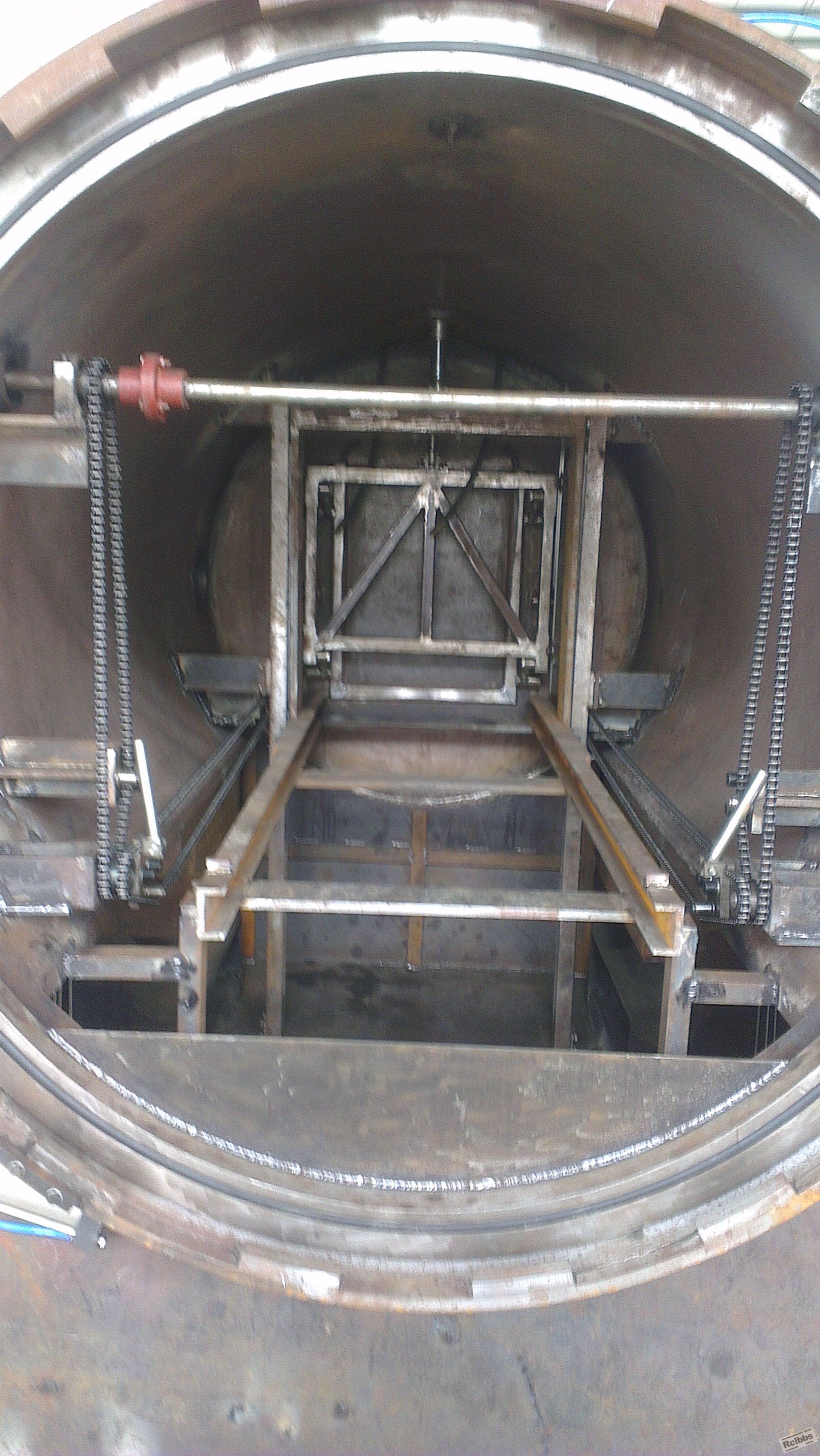

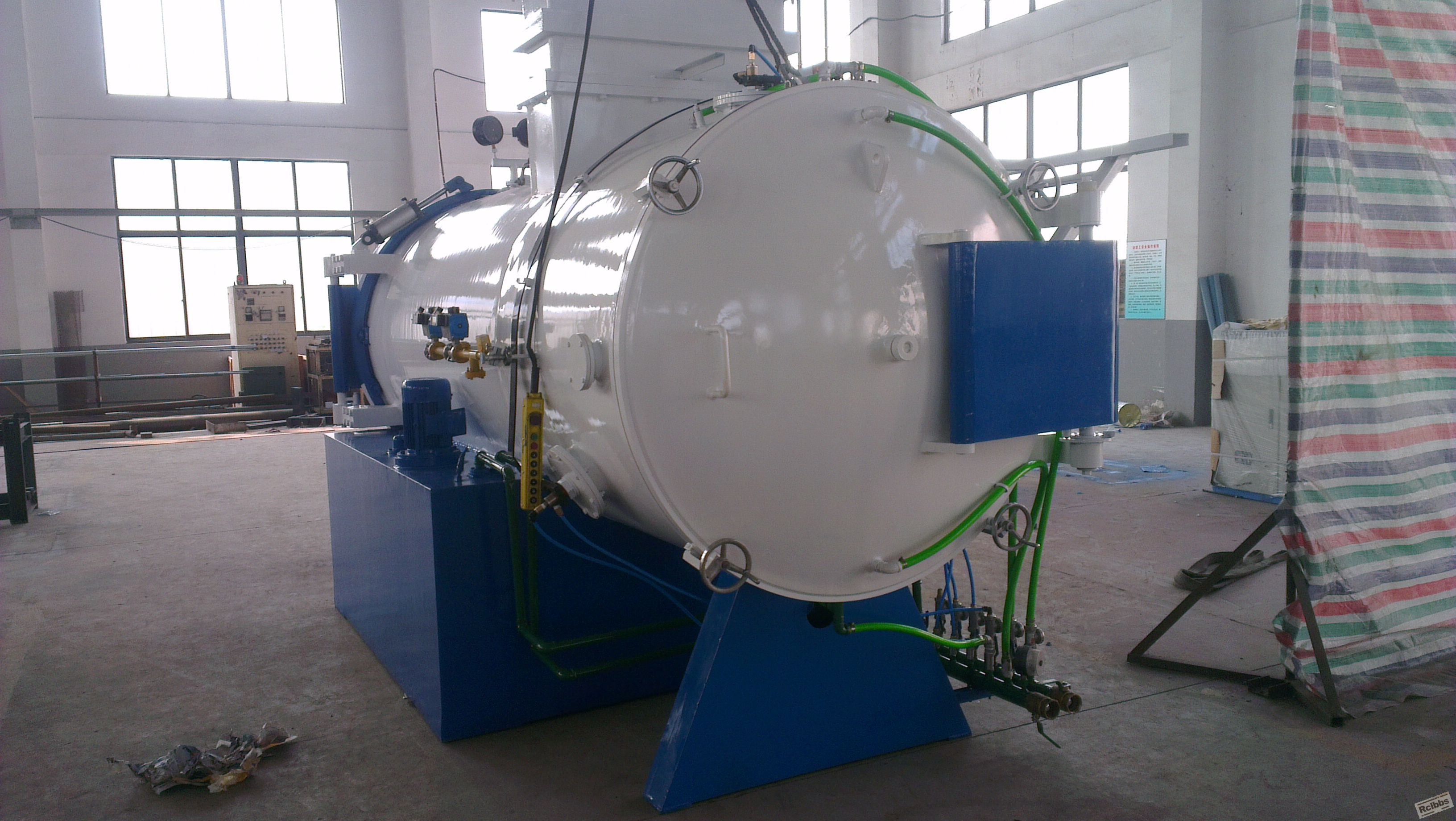

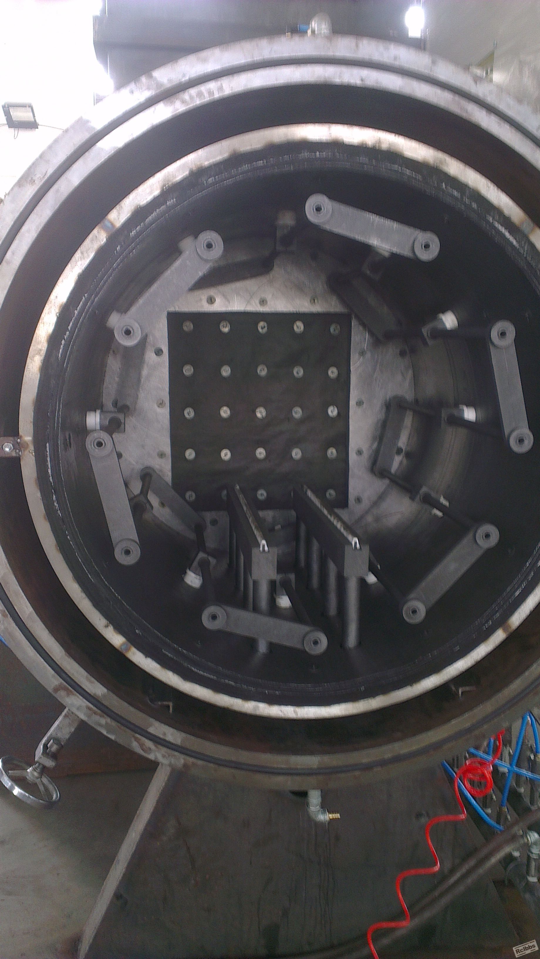

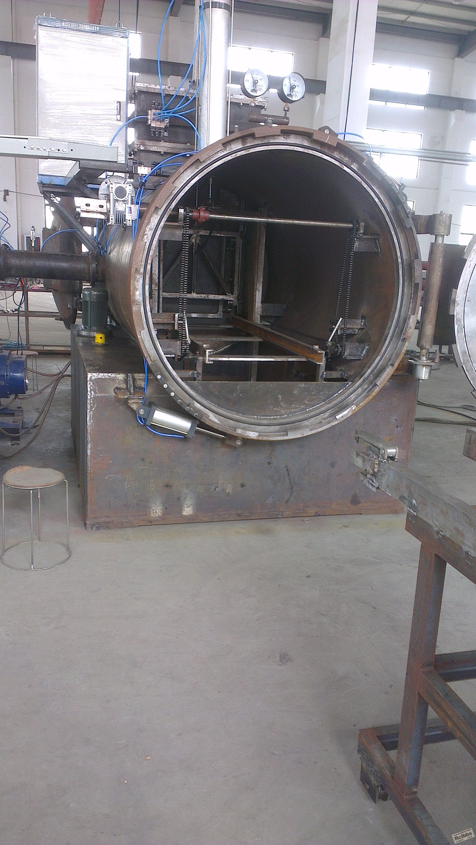

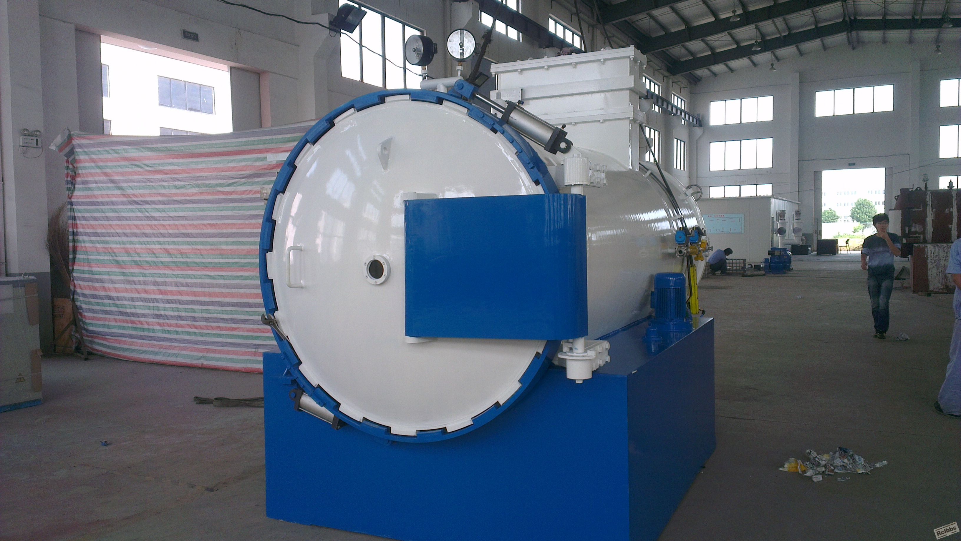

IMAG0204.jpg 557真空双室油淬炉,可装载500KG,传动系统稳定。可变频调控,启动时比较慢,在传动过程中快点。在到达热室时候会逐渐减速停止。在停电时候,可以手动摇动电机手柄,带动内部料车传动。
