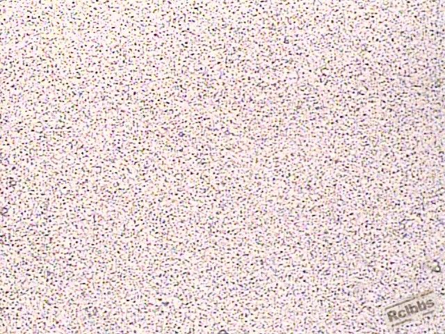

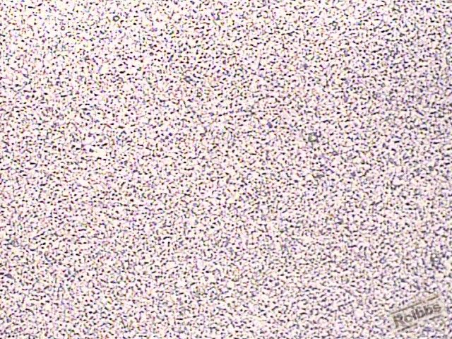

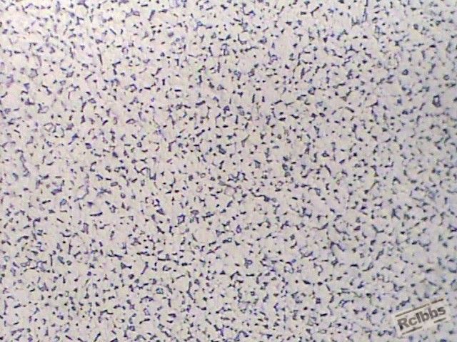

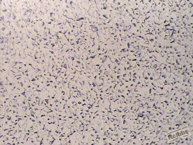

发表于 2012-9-14 23:34:50 | 显示全部楼层 |阅读模式
今天做了一块钛合金的试样,使用氢氟酸、硝酸、水溶液腐蚀,得出了下面的图片,由于之前从未接触过钛合金的组织,所以希望专家指教一下:试样是否经过热处理?具体是什么组织?
6.5mm棒材    ×200
6.5mm棒材    ×500
7.45mm棒材    ×200
7.45mm ×500
7.45mm   ×500
7.45mm棒材    ×500
试样用1:3:7的氢氟酸硝酸水溶液侵蚀20S左右 材质:TC4
希望前辈们指导一下小弟
签到天数: 51 天
发表于 2013-1-11 18:36:37 | 显示全部楼层
等轴组织
经没经过热处理,直接问下不就晓得了,这单从组织上是判别不出来的。
发表于 2012-12-4 17:15:48 | 显示全部楼层
未热处理的正常组织,热处理后a会成为圆球或椭圆状,且会减少
GMT+8, 2026-11-18 04:13 , Processed in 0.025241 second(s), 24 queries .
