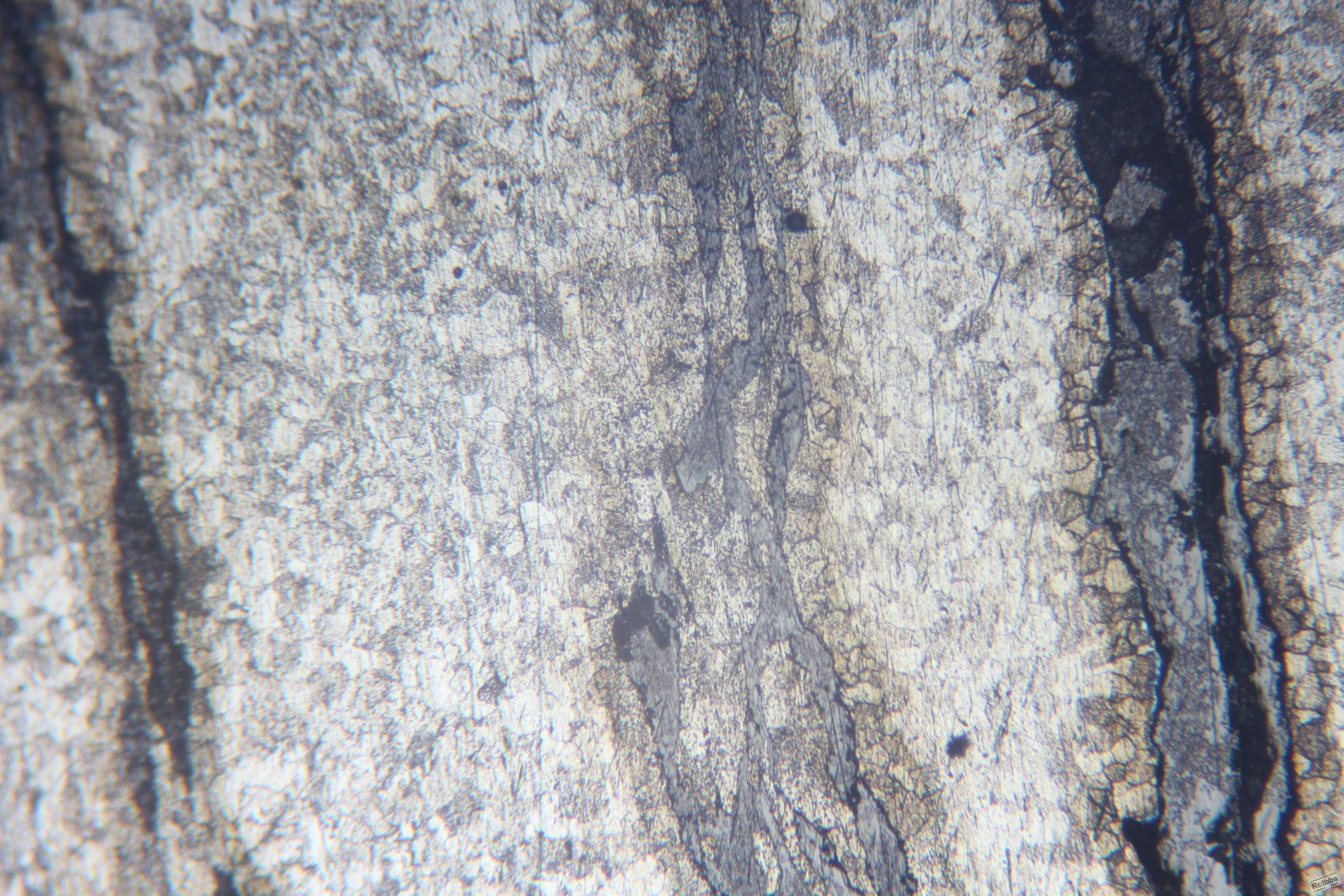

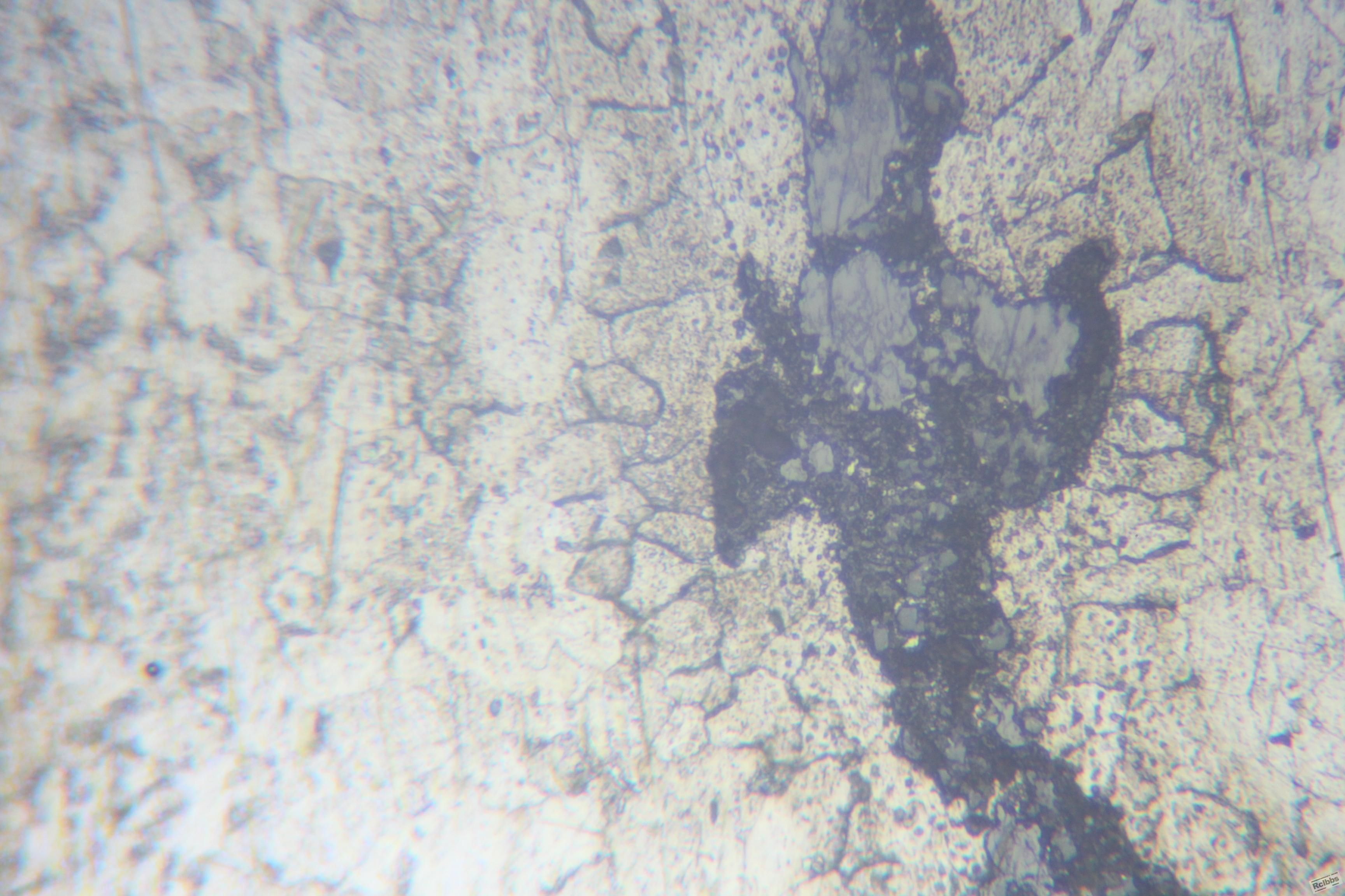

发表于 2012-9-16 21:07:36 | 显示全部楼层
裂纹两侧还有脱碳特征,有氧化铁,应该是锻造过程中出现的折叠裂纹

发表于 2012-9-15 12:30:27 | 显示全部楼层
明显的锻造缺陷,锻造过程中出现夹层。
发表于 2012-9-15 12:04:30 | 显示全部楼层
上传的相关信息太少,如:生产工艺、材料检测、宏观照片等。两张照片做的质量太差!参考意义不大。
签到天数: 140 天
发表于 2012-9-15 10:59:58 | 显示全部楼层
虽然是在回火后出现的裂纹,但是个人认为并不是淬火裂纹!
初步怀疑是锻造过程中出现的折叠缺陷!
发表于 2012-9-15 10:20:22 | 显示全部楼层 |阅读模式
35CrMo 锻件 盘 60mm厚 860℃ 3h 油冷 500℃回火  后来发现盘边缘有一整圈裂纹 做表面金相如下图
500x
500x
125x
125x
