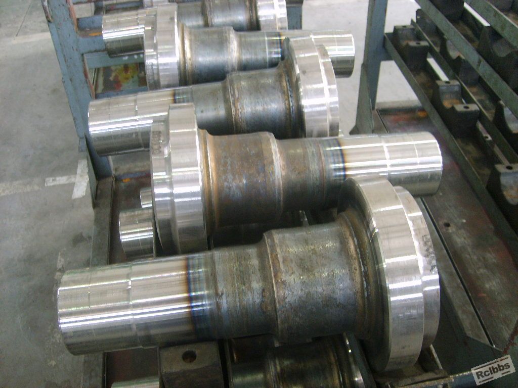

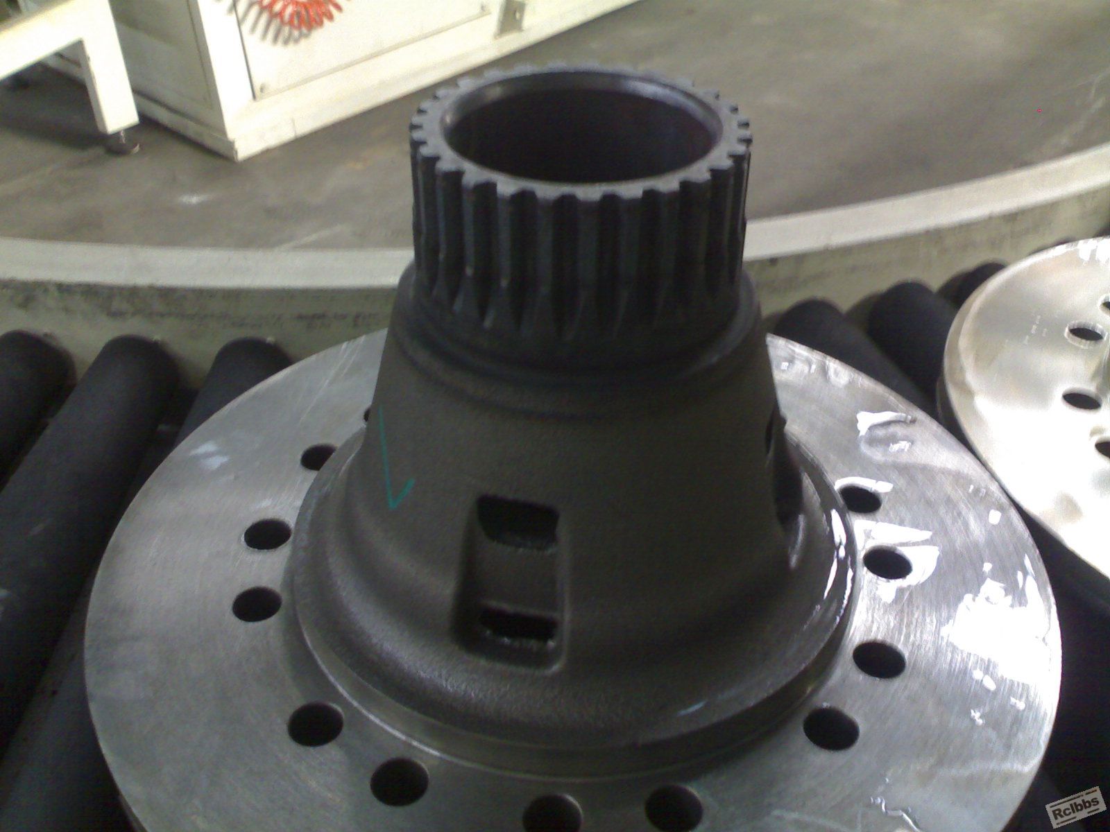

 楼主| 发表于 2012-9-20 15:23:41 | 显示全部楼层
以上是想解决的两种典型零件,要检验的是感应淬火部位硬度(一个零件为花键,另一个零件为光轴颈,图片中发黑的部位)。
发表于 2012-9-20 15:09:24 | 显示全部楼层 |阅读模式
     我们公司,需要一台便携式硬度计,测试零件为淬火后花键部位及光轴颈部位的表面硬度,一般在50HRC左右,球铁材料及合金钢40Cr,检验部位中空,外径120-140mm(直径),内径一般在90mm,想咨询下,哪个厂家的哪种型号比较好?

 楼主| 发表于 2012-9-20 15:20:59 | 显示全部楼层
