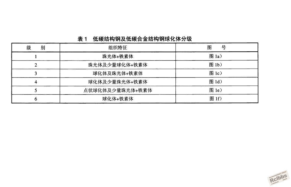

下图是对低碳结构钢及低碳合金钢球化体分级描述:

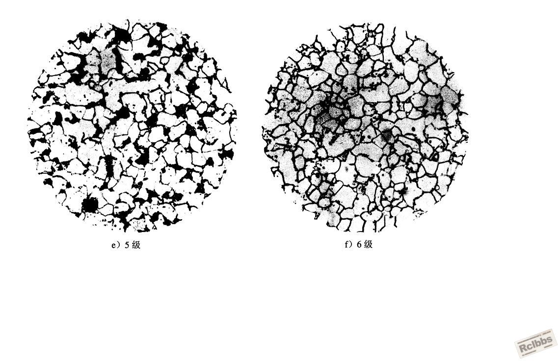

  我的疑问是第5项中的描述,与对应的实际图像不符,以下为对应的图像:
这个图片中有很多片状的珠光体啊,为什么和文字描述不一样呢
       上面右边图片的6级代表球化退火达到的最高境界,获得以铁素体为基体上面分布着球化体的组织,材料球化处理以前还存在着的一些珠光体区域几乎消失了,这里所说的球化体就是粒状碳化物。左边5级图片原有珠光体区域基本还保留,但在这个珠光体区域内大多数碳化物已不是片状,而是粒状的了(里面的球化率达到了75%),由于上面扫描件不清楚未能将这种细节表现出来,图中黑色区域大小分布似乎与1~4级没有太多区别,但是图中黑色区域内碳化物片状与粒状比例却是大不相同的。

关于这个标准有以下几点疑问,还请赐教。
1.标准中说低碳结构钢、低碳合金钢、中碳结构钢、中碳合金结构钢1~3级为合格,那4~6级是合格的么?感觉级数越高,球化体分布越均匀,应该是越合格的啊??????
2.标准中对于金相照片的组织分析中,从1到6级,球化体越来越多,以至于到6级获得铁素体基体上分布着球化体组织,想知道球化体是在珠光体中的还是在铁素体基体上?要是在铁素体基体上,感觉标准中的点状黑颗粒变化不明显啊????、、

1.标准中说低碳结构钢、低碳合金钢、中碳结构钢、中碳合金结构 ...
    阅读这个标准前必须弄清楚材料的后续加工工艺,也就是说知道球化处理后的用途。材料球化后用于冷变形加工则4~6级合格,其中6级最好,组织为铁素体上分布着粒状碳化物,冷鐓制产品效果最好易于成型而不会开裂;材料球化后用于机床切削加工的话,6级最糟会由于粘刀或起毛刺,造成加工困难或加工效果不好,这种用途下球化级别在1~4级为好。

多谢回答,还有一点没明白,

标准中对于金相照片的组织分析中,从1到6级,球化体越来越多,以至于到6级获 ...
  低、中碳钢属亚共析成分,平衡状态组织是珠光体+铁素体。未经过球化退火渗碳体主要以片状形态存在与铁素体交错分布形成珠光体,球化退火工艺就是在AC1与AC3温度之间,只部分奥氏体转变情况下使碳原子迁移,通过溶解析出原来的碳化物片状改变为粒状。珠光体本身就是铁素体与渗碳体形成复相组织。球化体在铁素体基体上的说法正确,球化体在珠光体中的说法就不对了。

这位工程师您好,看到您的回复,真的是学到了很多。
我司主要生产1022低碳钢的球化退火,我们的主要检测仪器也是一台500倍的维氏硬度机,通过腐蚀之后,组织全部是一点一点的小黑点,请问,若是您,如何评级,1-6级中的几级

我司主要生产1022低碳钢的球化退火,我们的主要检 ...
  1022低碳钢球化退火组织珠光体区域几乎消失了全部是小黑点,你可以不经腐蚀试观察有没有这些小黑点,没有的话那么小黑点就不是夹杂物,考虑为经腐蚀才显现的细小碳化物,球化级别可以6级。
发表于 2014-2-20 19:16:04 | 显示全部楼层
未腐蚀之前是白色面,所以,小黑点,应该是点状的球化体。这个如果评级的话,应该是5级吧!

谢谢您的答复,真是学到了好多知识。
针对5楼的问题和您的答复我想再追问一下,就是在未做球化之前组织是铁素体+片状珠光体,而且珠光体是分布在铁素体交界的部位,那么球化退火以后原来的片状珠光体中的渗碳体转变为球状体后是仍只在原来的那些位置存在还是也可以在原来铁素体的位置存在?
