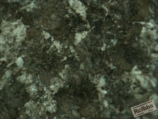

这是奥氏体化后,经过淬火得到的索氏体500X下金相。请大家帮我看看,组织有什么异常。若想改善韧性,组织的晶粒度是偏大点好,还是偏小好,(我们的范围20-25μm)。奥氏体和淬火炉炉温该向那个方向调整。

很显然,加热温度高或时间长,要想解决问题,降低加热温度,延长加热时间,即可。
发表于 2012-9-26 18:42:23 | 显示全部楼层
还有,忘了,一定控制好冷速,请将具体工艺表述一下,我可以帮你解决。
 楼主| 发表于 2012-9-26 20:00:51 | 显示全部楼层
谢谢!宋工,我们的热处理设备奥氏体炉+砂淬流(砂床)+电炉
工艺:做0.87mm钢丝(82钢) 速度64m/min 64根钢丝 钢丝间距22mm
奥氏体炉 一区1010 二区990 三区980  四区 965
淬火    一区 550 二区 560 三区560  四区 560
 楼主| 发表于 2012-9-26 20:08:34 | 显示全部楼层
宋工,我们这次已经温度降低了20℃,可是钢丝性能没有表现出来
发表于 2012-9-26 20:27:53 | 显示全部楼层
你再降一下温度,冷却缓一下,试一下,看一下金相,再联系。
 楼主| 发表于 2012-9-26 20:34:51 | 显示全部楼层
冷却缓一下?是降低冷却度,提高淬火温度吗?
发表于 2012-9-27 06:02:47 | 显示全部楼层
是冷却速度,弹簧钢冷却能力太强,一定缓冷。

 楼主| 发表于 2012-9-27 17:42:27 | 显示全部楼层
缓冷的话,晶粒度会不会偏大?抗拉强度和破断力会不会偏低?
发表于 2012-9-27 18:15:24 | 显示全部楼层
不会,冷却缓一下即可,时间不长,不会使晶粒长大。
发表于 2012-9-28 09:45:40 | 显示全部楼层
wuqujia 发表于 2012-9-27 17:39
拉拨断丝主要是矫治器后的脆断
1L的金相我看了下,问题不大,
而且既然是断裂,那还是从断口分析起来比较好;
脆断是肯定的,但断口形貌特征、裂纹源看过没?是由内部缺陷引起的,还是表面缺陷,什么类型的缺陷?

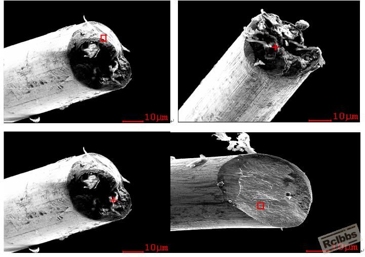

 楼主| 发表于 2012-9-28 17:26:10 | 显示全部楼层
Magikal 发表于 2012-9-28 09:45
1L的金相我看了下,问题不大,
我们的断头分:表面撕裂,夹杂,颈缩,脆断等其他,现在最主要的断丝为脆断,没有发现明显表面缺陷,裂纹,做了扫描电镜--因为夹杂断丝的也很少。
发表于 2012-9-29 08:23:07 | 显示全部楼层
wuqujia 发表于 2012-9-28 17:26
我们的断头分:表面撕裂,夹杂,颈缩,脆断等其他,现在最主要的断丝为脆断,没有发现明显表面缺陷,裂纹 ...
既然做了SEM,能否贴下断口的形貌和其他特征?

 楼主| 发表于 2012-9-29 11:11:24 | 显示全部楼层
照片格式愿因,随便弄了几张
断头
断头
发表于 2012-9-29 15:13:48 | 显示全部楼层
wuqujia 发表于 2012-9-29 11:11
照片格式愿因,随便弄了几张
从标尺来看,钢丝直径在30~40um,确定标尺没弄错?
另外断口貌似没经过清理,建议清理下再照,  你们那有体式显微镜没,最好先用体式显微镜看下断口
 楼主| 发表于 2012-9-29 16:49:02 | 显示全部楼层
另外断口貌似没经过清理,建议清理下再照,  你们那有 ...
体式显微镜倍数很小,断头只能看个外貌,像夹杂,内部裂纹和缺陷就没有办法看!钢丝直径在0.110mm
