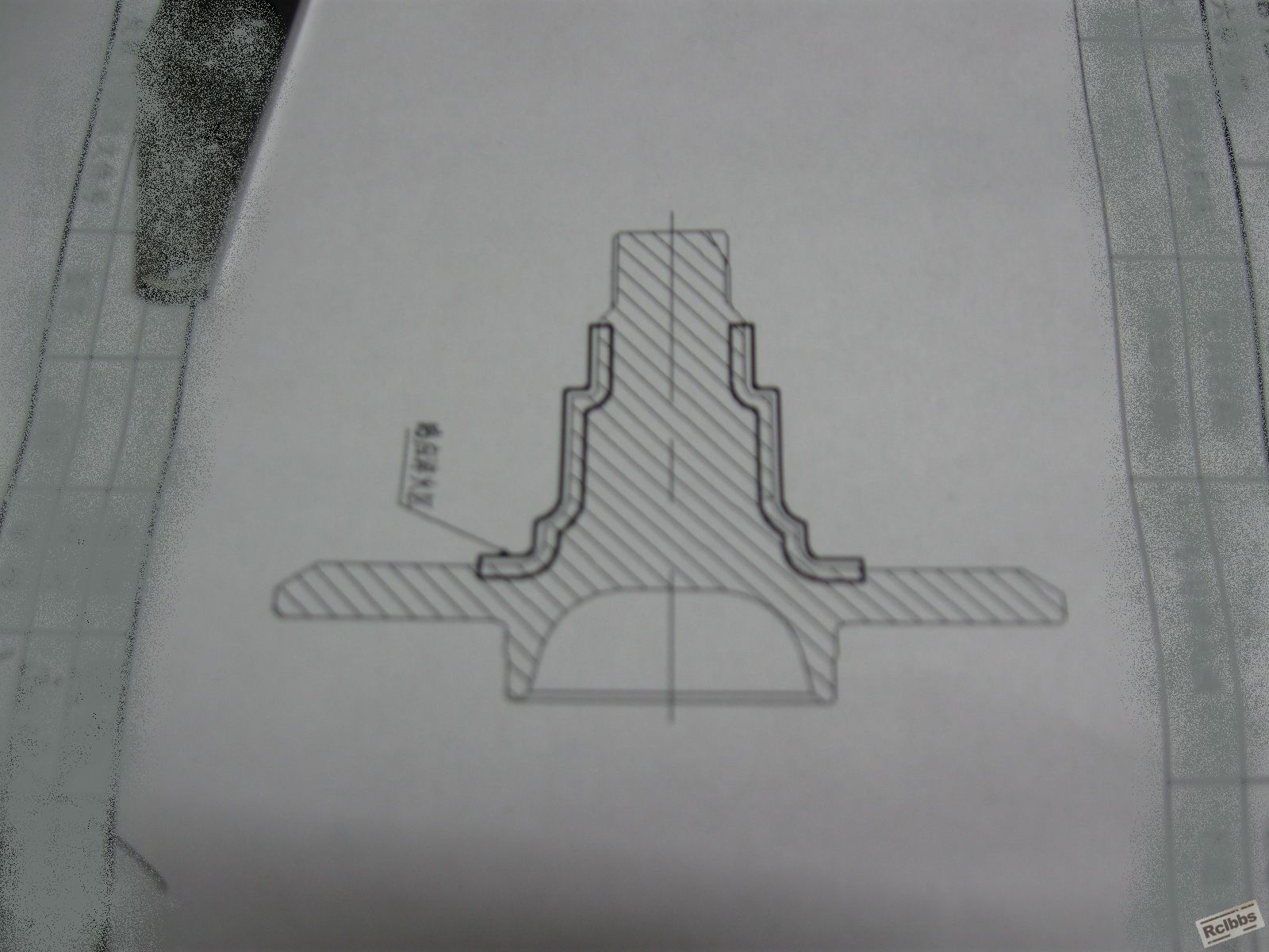

  活干的确实漂亮。如您所说漏水问题难道用的锡焊,银焊也不至于漏水啊。能否再给几个不同侧面感应器的照片及工件图纸技术要求。

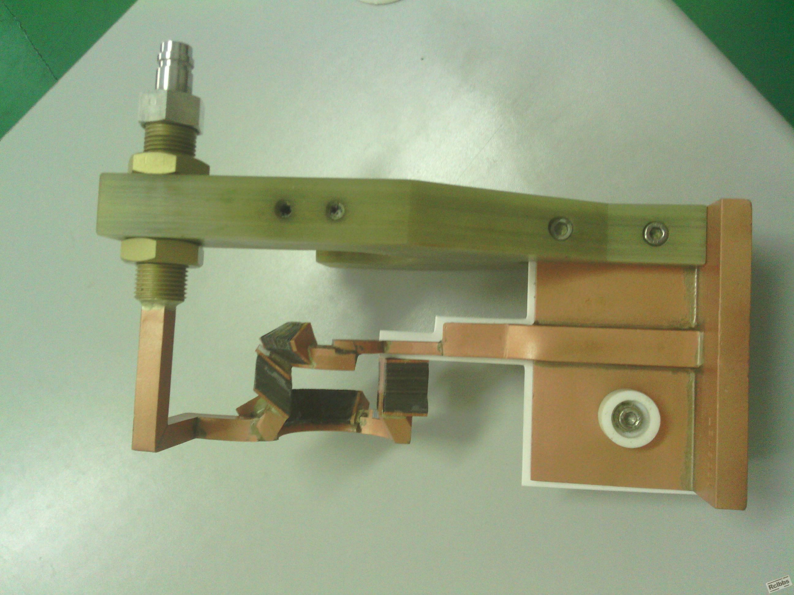

发表于 2012-9-27 19:37:15 | 显示全部楼层 |阅读模式
初看焊接技术高超,焊缝过渡漂亮,但是用了老是漏水。有时3天就滴水,最多也扛不住20天,1W件产量不到。
欢迎有实力的厂家提供报价!零件为轮毂轴承总成的轮毂。
论坛内发信息提供电话及厂家,我将电话予你。

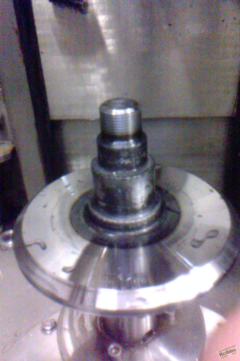

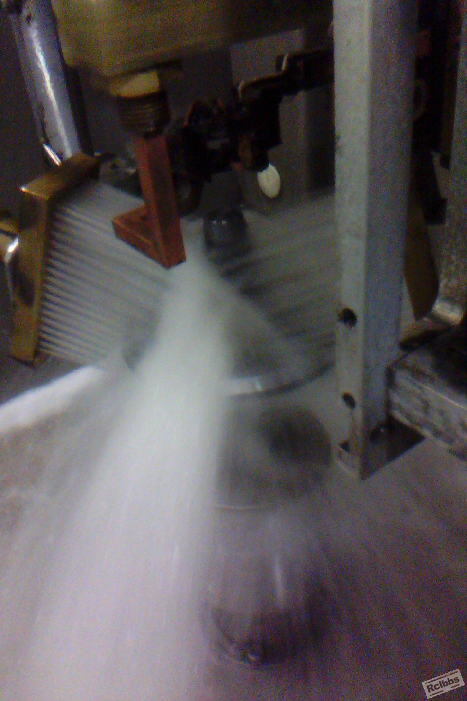

 楼主| 发表于 2012-9-29 19:27:28 | 显示全部楼层
孤鸿踏雪 发表于 2012-9-28 15:23
惭愧,没见过这种异形件的感应淬火,楼主能否在感应加热时拍两幅照片传上来分享一下
1、喷水中
2、加热完成后的状态
3、硬化层,有效硬化层 2.0-3.5mm
参与人数 1热处理币 +20 收起 理由
孤鸿踏雪 + 20 感谢上传!

 楼主| 发表于 2012-11-18 08:46:35 | 显示全部楼层
热处理老兵 发表于 2012-9-27 23:21
活干的确实漂亮。如您所说漏水问题难道用的锡焊,银焊也不至于漏水啊。能否再给几个不同侧面感应器的照片 ...
既然会员 ljjsunny 说是老式结构,我就大胆的上传了,也相信这款感应器的设计和制作团队已经对之进行了改进。
虽然这款感应器寿命很遗憾(5千件左右,绝少数1万件),但是结构方面也有可取之处。
