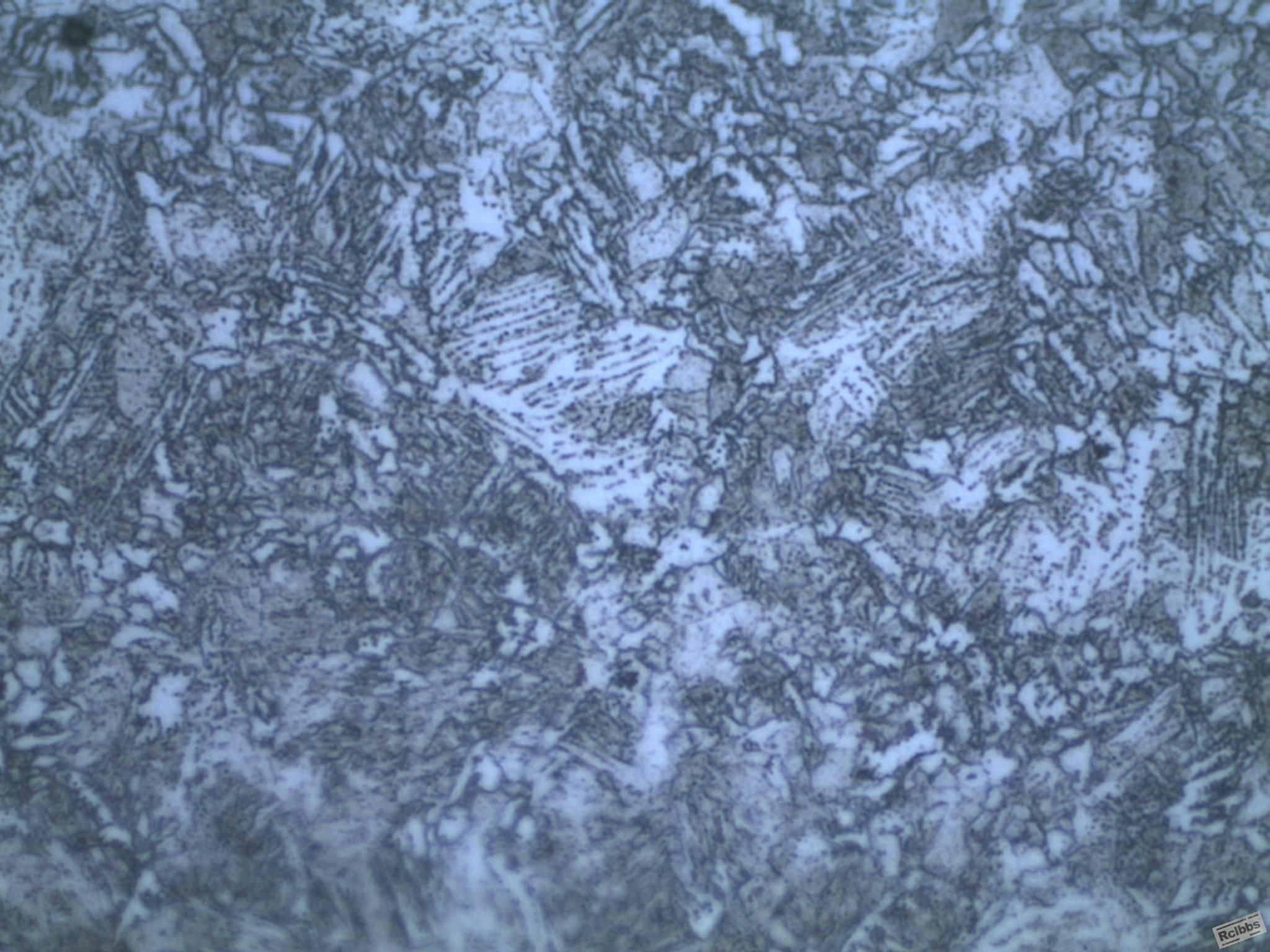

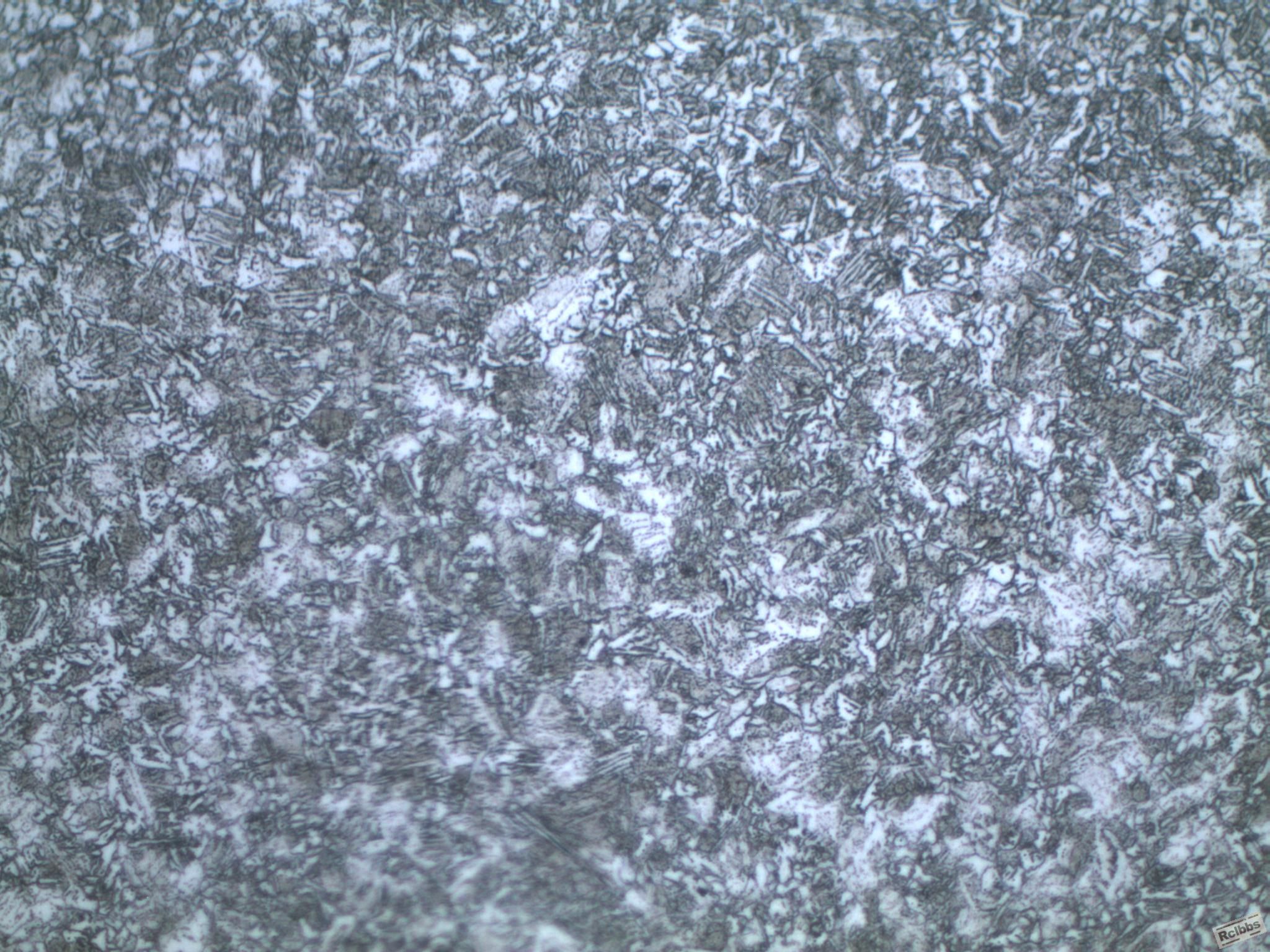

发表于 2012-9-30 10:05:33 | 显示全部楼层 |阅读模式
昨天上班时候,观察的我司一30Mn5的油管,然后热处理为调质,可是观察到这一组织,问问前辈们,是否为粒状贝氏体,严重与否。顺便抱怨一下,我司的调质好差劲,普遍的有块状铁素体和网状铁素体,以及部分上贝。向上司反映了这一问题,却感觉更差劲了。
500X
500X
1000X
1000X
签到天数: 809 天
发表于 2012-9-30 10:10:15 | 显示全部楼层
有,比较白的区域应该是。好像没有调质。
 楼主| 发表于 2012-9-30 10:16:41 | 显示全部楼层
对了,这个组织出现在管外壁向内延伸,深度大约3mm,然后管子尺寸是177.8x8.05的。硬度在190Hv,内部保持着我司油管风格(回火索氏体+块状/网状铁素体+部分上贝)的“调质组织”,硬度在230Hv。这个硬度去做HRC虽然意义不大了,但是昨天空闲较多,也打了下,分别是HRC 8.5和14.5
 楼主| 发表于 2012-9-30 10:21:22 | 显示全部楼层
我觉得也是,显微镜观察时候,深色部分不像回火索氏体,颜色有点接近黄块马氏体了,也没给热处理那边出报告,国庆结束之后再去看看他们的B试样
