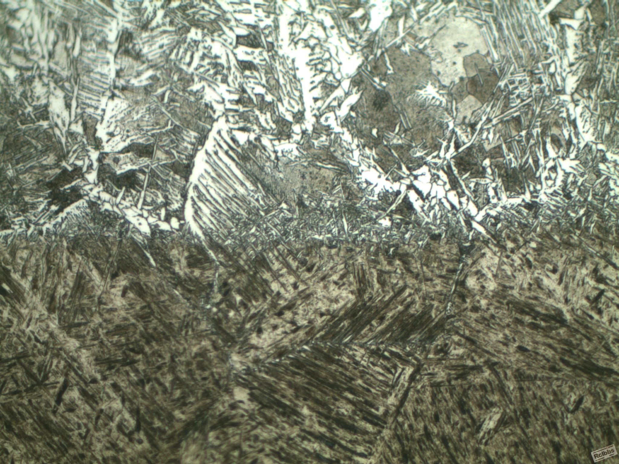

 楼主| 发表于 2012-10-1 16:44:14 | 显示全部楼层
不知道怎么出来的,在接箍表层只有那么一部分体积有这种组织,我猜的是轧管时候不知哪位车间工人给工件沾到水了

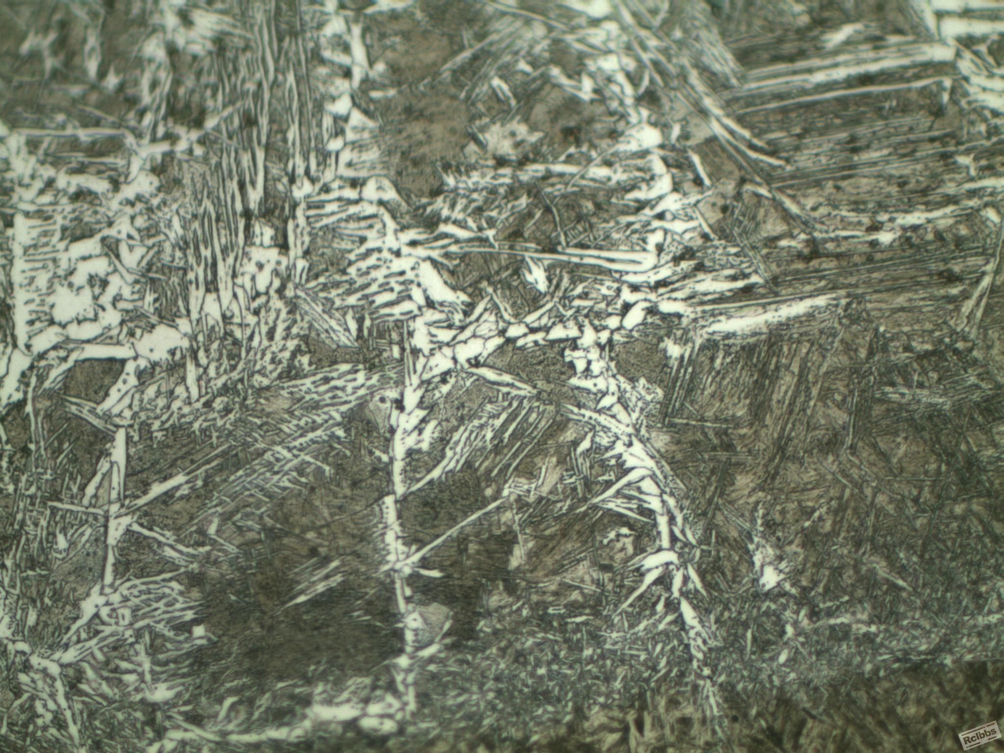

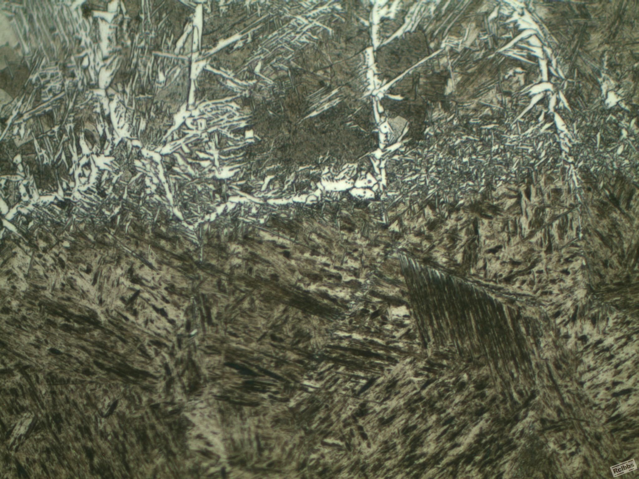

 楼主| 发表于 2012-9-30 17:58:59 | 显示全部楼层
这个件事很偶然出来的,而且整个接箍料上面就已小部分有这样的情况,深度也不够,魏氏组织在表面,深度最大的部分1mm,魏氏下面是如图中的马氏体,再里面有回火马氏体容易染成深色的特点,再里面就是正火态了。中秋同乐

发表于 2012-9-30 16:18:34 | 显示全部楼层
你们看第四张是不是魏氏组织和上贝会合了?不错哦!这个难道就是上次一个帖子要找的答案?一半淬火一半未淬火件。

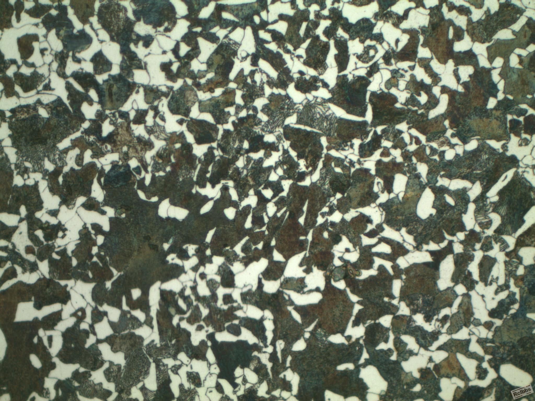

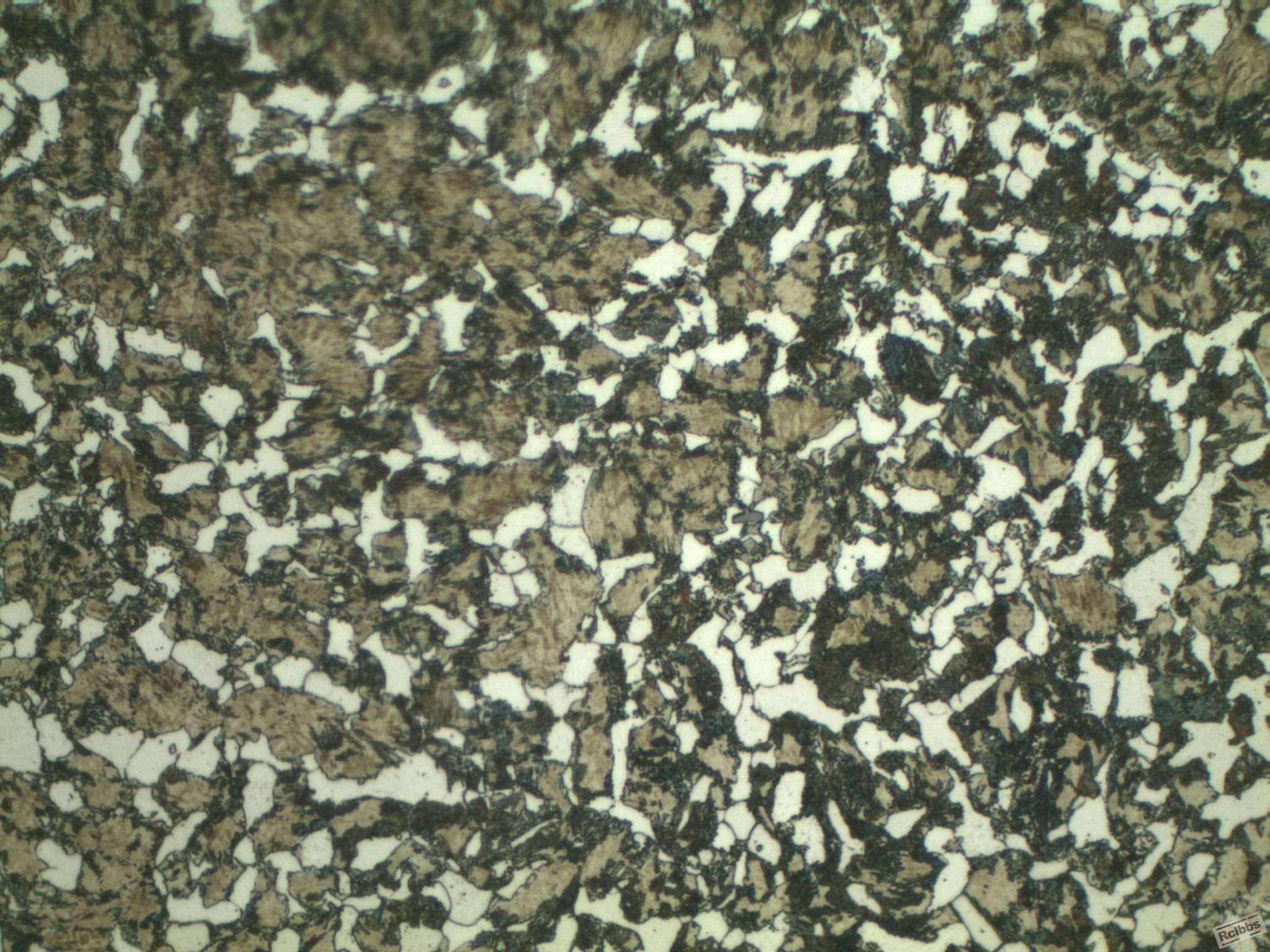

发表于 2012-9-30 10:38:38 | 显示全部楼层 |阅读模式
中秋节了,发一组图助助兴吧,感觉挺有意思的。接箍出现了裂纹,当时也没认真看看,前几天翻出来重新抛光,拿来助兴感觉还不错,放大倍数皆为500倍。大家中秋节快乐。

发表于 2012-10-6 16:04:40 | 显示全部楼层
大杂烩图片还是很清晰的,既有魏氏体,又有上贝,还有马氏体以及正火态的珠光体和铁素体
还请楼主说明材料牌号啊,六楼说的有道理哦,可能遇到水部分急速冷却得到这些组织,

 楼主| 发表于 2012-10-8 18:44:55 | 显示全部楼层
回复12楼
这个是领导让我做的失效分析,当时还以为是自己切割冷却不良出来的热影响区,不过后来再砂轮机打磨,小心冷却,依然得到这样的组织。鉴于这边的终轧温度在900摄氏度以上,就猜是轧管工人不小心吧。
