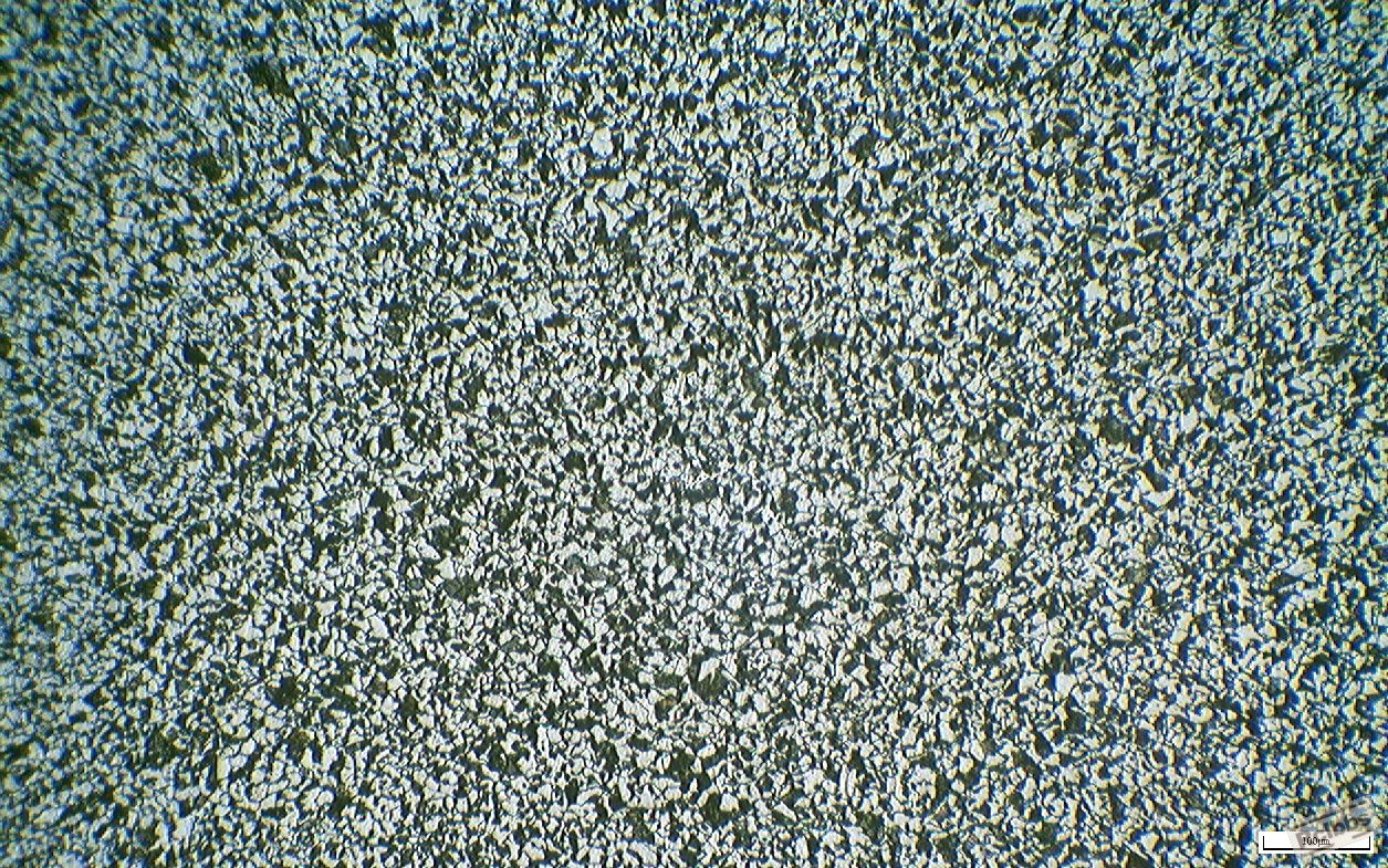

 楼主| 发表于 2012-10-4 08:49:34 | 显示全部楼层
打硬度普遍都在硬度160-170HB之间。

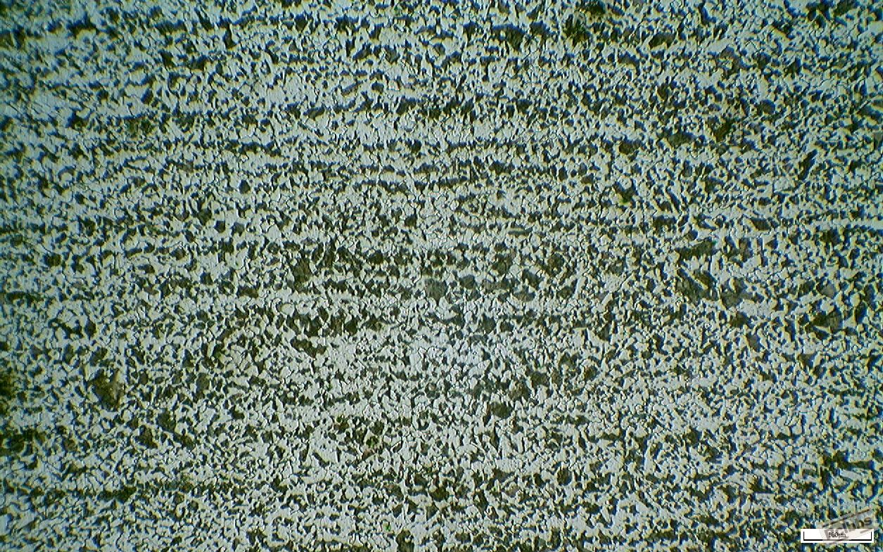

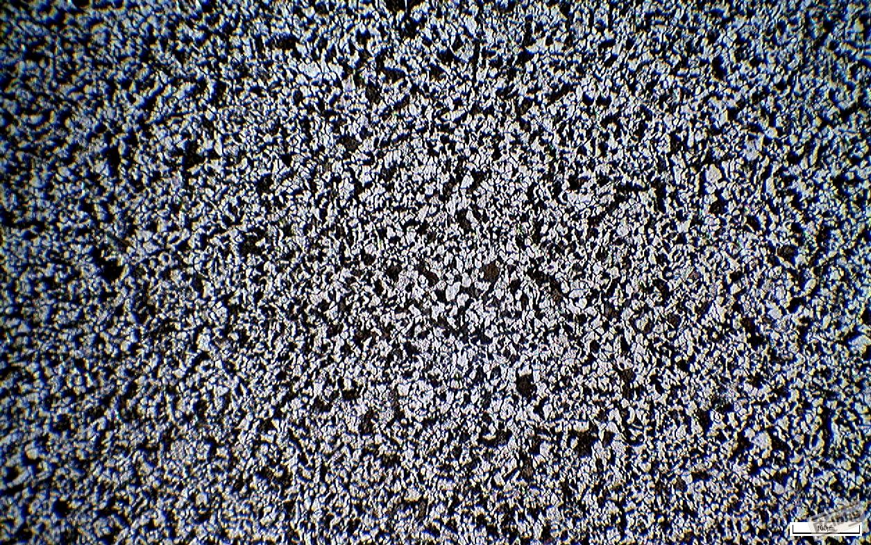

以上图片为20CrMnTi材料正火后的组织,晶粒比较细碎,好像有粒状贝氏体,请个位老师帮忙判断下

发表于 2012-10-7 08:30:27 | 显示全部楼层
粒状贝氏体没咋看出来!倒是第2、3张图中的带状有点严重了!!!

发表于 2012-10-7 19:38:17 | 显示全部楼层
2,3张图很明显的带状组织

发表于 2012-10-7 17:59:30 | 显示全部楼层
第一张不是扎制方向取样吧?第二和第三张沿扎制方向取样的嘛?应该备注一下。

发表于 2012-10-8 20:54:05 | 显示全部楼层
组织很不错,第2、3张组织有一点不均匀,带状有3级,没有贝氏体组织!!

发表于 2012-10-9 19:06:44 | 显示全部楼层
图片1\3\5应该是合格的,图2\3带状偏大一些.晶粒度也是可以的.

发表于 2012-10-10 09:45:52 | 显示全部楼层
1、4、5非常不错啊!2、3带状组织严重,不合格!
不知道2/3和1/4/5是不是同一个试样从不同的方向观察的?不过看起来关联不大,不然的话,在1/4/5里会看到与2/3带状分布相对应的珠光体聚集区。

发表于 2013-8-20 08:38:36 | 显示全部楼层
国标13320规定的很清楚,该带状应该在3-4级之间,如你司与客户无其它约定应判定为合格(1-5级合格),如有约定应该优先适用约定。
签到天数: 301 天
发表于 2013-8-20 08:58:36 | 显示全部楼层
GB/T13320-2007《钢质锻件金相组织评级》-低碳低合金结构钢正火组织评级图,你的正火组织还是可以的,当然如果按老外I的GB/T6394-2002《金属平均晶粒度评定方法》,晶粒度5-8级为合格就不是很好!
