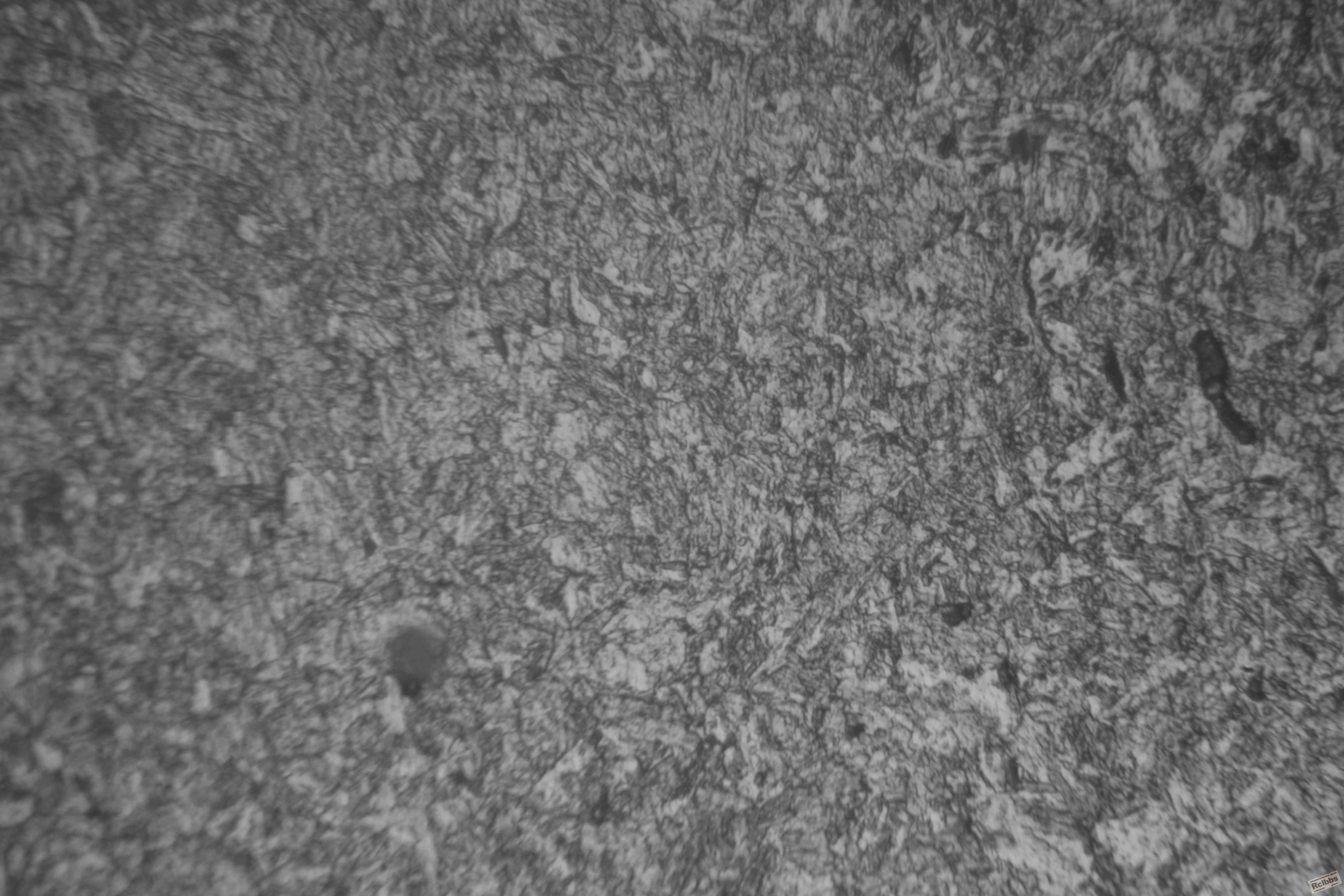

我厂产品要用到一种德国的高强钢,屈服在700MPa,化学成分C 0.17 Si 0.23 Mn 0.88 Cr 0.33 Mo 0.2 Ni 0.027 Ti 0.006 Cu 0.03  供货状态为调质状态。由于我厂产品特殊需要重新对钢板调质。以下是供货状态组织和重新淬火未回火的组织,请高手们帮忙分析分析 ,万分感谢
供货状态 500x
供货状态 500x
