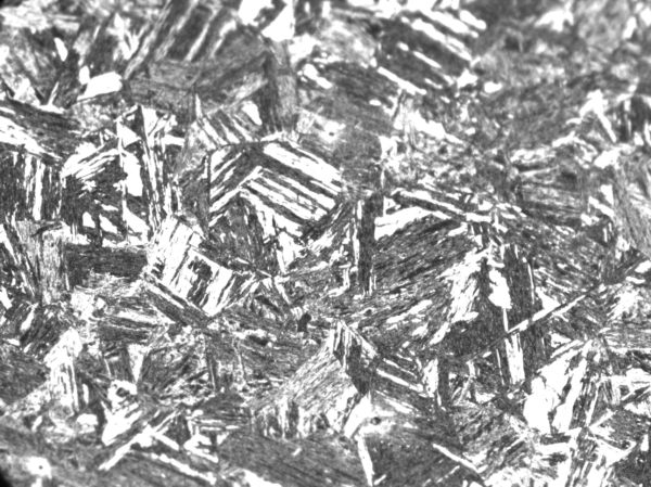

相机不好,拍的金相效果不好,大伙帮忙看看是什么组织,除了马氏体还有什么东东
材料及热处理:16Mn,中频加热到1050°C左右,水淬(喷淋),淬火温度930°C左右。加热到淬火间隔40s。
硬度:38HRC

谢谢各位的关注,今天做了1000X的金相,终于确认了组织组成物~
暂先不公布答案,等待高手来解开谜底,大家一起学习~
提示:
1、如果组织中有铁素体,先共析铁素体的位置在哪?形态如何?(1050度,完全奥氏体化应该不是问题吧:)
2、上贝氏体的产生条件?位置?形态?
3、残余奥氏体的产生条件?
4、马氏体的种类和形成条件?
本想把1000X金相发上来与大家分享的,可是单位有规定,拷不出来

发表于 2007-11-6 20:53:40 | 显示全部楼层
白色的应该就是残奥了!
 楼主| 发表于 2007-11-6 21:07:25 | 显示全部楼层
能否圈一下,分别介绍一下?
针状的是魏氏体吗?

发表于 2007-11-6 21:23:21 | 显示全部楼层
板条状马氏体+白色残余奥氏体+少量羽毛状贝氏体
不知道对否,请专家核实
发表于 2007-11-6 22:38:01 | 显示全部楼层
你力学性能具体什么要求?要加热到1050°C左右干什么?
 楼主| 发表于 2007-11-6 23:26:46 | 显示全部楼层
没办法啊,为了控制工件主体温度,边角处温度降不下来,1050度是保守估计,1100多都有可能。现在该试样抗拉强度能到1000MPa,延伸率13%左右。
期望值是800~900Mpa,延伸率20%。
要批量生产,不想进行回火。
各位帮我看看组织组成及对性能的影响,谢谢了~
[ 本帖最后由 yarsen 于 2007-11-6 23:30 编辑 ]

发表于 2007-11-7 07:39:52 | 显示全部楼层
查查相关技术资料,16Mn材料由于碳含量太低,淬火后无法形成马氏体,应该是贝氏体为主的组织。白的应该氏铁素体

发表于 2007-11-7 09:56:11 | 显示全部楼层
楼上说错了,08F钢都能淬成M(有篇文章在《金属热处理》或《机械工人》上发表过),16Mn肯定能.

发表于 2007-11-7 12:05:42 | 显示全部楼层
原帖由 wty728 于 2007-11-6 21:23 发表
不知道对否,请专家核实
含C量小于0.25%的钢,淬火后一般不会出现残A,故图中的组织应为:
上贝氏体+马氏体+铁素体
仅供参考
发表于 2007-11-7 15:11:52 | 显示全部楼层
回复 #9 lxh510125 的帖子
阁下想想马氏体的一般碳含量是多少?该材料的碳含量是多少?出现这么多马氏体多余的碳是从哪里来的?
发表于 2007-11-7 18:03:05 | 显示全部楼层
我也是做16Mn的,但是我从来没有得到过马氏体.
 楼主| 发表于 2007-11-7 18:35:40 | 显示全部楼层
意见分歧好大啊
冷却速度够快吧,怎么会生成上贝氏体??疑惑中

发表于 2007-11-7 19:03:05 | 显示全部楼层
我感觉是贝氏体+马氏体+铁素体 残A应该不会有把。。

 楼主| 发表于 2007-11-7 19:24:43 | 显示全部楼层
“采用高温淬火可获得较多的板条状马氏体或使全部板条马氏体提高强度和韧性。如16Mn钢在940℃淬火,5CrMnMo钢在890℃淬火,20CrMnMo钢在920℃淬火,效果较好。”
据我所查的有关16Mn资料看,淬火组织中应该有低碳的板条马氏体。
含碳量低于0.2%,淬火主要组织是低碳的板条马氏体。

发表于 2007-11-7 19:45:48 | 显示全部楼层
回复 #11 天天小非 的帖子
马氏体的碳含量一般是多少?可否回答一下。只听说过珠光体有个平衡碳含量,马氏体、贝氏体倒还没听说过。
发表于 2007-11-7 19:51:44 | 显示全部楼层
做到你要求的强度,延伸保20%估计很难。组织我觉得是板条马氏体+极少量铁素体,有没有上贝氏体不敢确定,放大倍数太小,按说是应该有的。
 楼主| 发表于 2007-11-7 19:58:52 | 显示全部楼层
现在主要是担心残余奥氏体和上贝氏过多,因为不打算加回火,怕残奥以后发生自然实效,降低工件韧性。
发表于 2007-11-7 20:17:13 | 显示全部楼层
不回火韧性不是更不好吗?建议采用低碳(小于0.09%)的微合金钢
 楼主| 发表于 2007-11-7 21:27:10 | 显示全部楼层
要批量化生产,而且工件尺寸非常大,只能考虑自回火。
16Mn钢经济实惠啊,而且淬火后测试的性能还可以。下一步考虑降低加热温度,提高均匀性。
