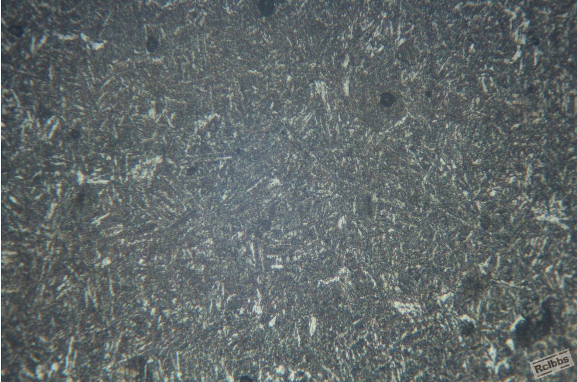

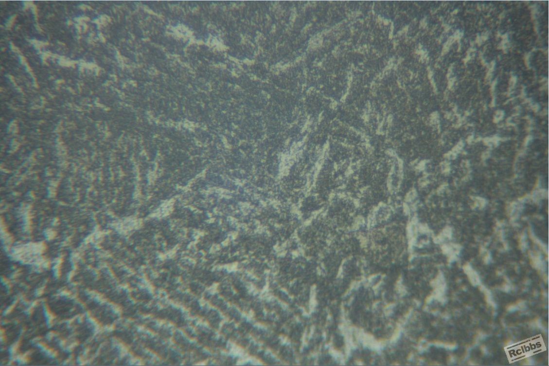

42CrMo 锻件组织,这到底是魏氏组织还是上贝氏体啊,晕乎了
100x
100x
500x
500x

发表于 2012-10-9 11:24:04 | 显示全部楼层
   个人认为是W!希望LZ说下工艺!
发表于 2012-10-9 11:37:32 | 显示全部楼层
没有明显魏氏组织特征.
签到天数: 778 天
发表于 2012-10-9 11:45:54 | 显示全部楼层
签到天数: 24 天
发表于 2012-10-9 12:03:05 | 显示全部楼层
这组织好熟悉啊。但是材料不同不是这个,这个很像是锻造余热淬火+回火组织,乱猜的。
签到天数: 885 天
发表于 2012-10-9 13:03:33 | 显示全部楼层
锻造过热组织,F明显呈现细长针状。
签到天数: 270 天
发表于 2012-10-9 13:07:17 | 显示全部楼层
我感觉像是不良的回火组织,说下工艺吧!
 楼主| 发表于 2012-10-9 16:29:42 | 显示全部楼层
qlf_126 发表于 2012-10-9 11:24
个人认为是W!希望LZ说下工艺!
这个是供货状态,抽查了三件,其余两件都是网铁+片珠光体。只有这件是这样的组织,具体锻造工艺不清楚
发表于 2012-10-10 10:23:59 | 显示全部楼层
在100倍下能够显现出针片状铁素体的是魏氏组织。
发表于 2012-10-10 12:06:38 | 显示全部楼层
是不是淬火保温温度低了导致的?
 楼主| 发表于 2012-10-10 16:20:13 | 显示全部楼层
zhaoyun123 发表于 2012-10-10 12:06
是不是淬火保温温度低了导致的?
这个没有淬火哈,我们买的坯料拿去锻件厂锻成型,再粗车,粗车后做金相 就发现时这个样的
发表于 2012-11-28 22:10:00 | 显示全部楼层
42CrMo 为中碳合金钢,在正火状态下,如果冷却速较快,可形成贝氏体,这种组织是比较常见的。
发表于 2012-10-12 11:07:40 | 显示全部楼层
两张图一对比我也晕了
发表于 2012-10-12 10:05:01 | 显示全部楼层
500倍的照片来看,不是魏氏组织。貌似现在上图麻烦,不然给你看张我的图
发表于 2012-10-12 15:07:19 | 显示全部楼层
锻后冷却过快造成的。一般锻造后要注意控温冷却,尤其是这种材料,出现楼主的组织,在粗加工的时候会比较难加工
发表于 2012-10-15 15:30:06 | 显示全部楼层
楼主能否提供下该试样的硬度?
签到天数: 10 天
发表于 2012-10-15 15:30:19 | 显示全部楼层
锻造后冷速过快,得到了B、F、P的混合组织。这不是W。
签到天数: 1254 天
发表于 2012-10-11 11:15:47 | 显示全部楼层
感觉是锻后冷却速度过快造成的。最好找锻造厂家落实一下工艺。
签到天数: 1899 天
发表于 2012-10-11 11:22:32 | 显示全部楼层
应该确认工艺是否正常,锻后是否有正火?这种应该是先正火再车削,再调质处理。
 楼主| 发表于 2012-10-11 17:26:39 | 显示全部楼层
抽查了三件,其中只有一件~~~
