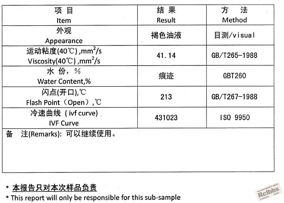

 楼主| 发表于 2012-10-30 08:57:13 | 显示全部楼层
呵,结果出来了,可以使用.
签到天数: 220 天
发表于 2012-10-30 09:49:43 | 显示全部楼层
德润宝真牛,连个酸值数据都不测,居然就敢下这样的结论,牛啊!
签到天数: 56 天
发表于 2012-10-30 14:45:58 | 显示全部楼层
冷却曲线在哪里?;冷却速度怎么样?
签到天数: 89 天
发表于 2012-10-30 15:00:14 | 显示全部楼层
其实可不可用很简单,自己试试就知道了。但用的好不好、能不能稳定使用就是另一码事了,建议楼主在后续的生产中加强对零件的检测力度,同时对油品也多测几次,若发现问题的话果断换新油才是正确之道啊!毕竟已经经过蹂躏的油品总归是受到些负面影响的。
