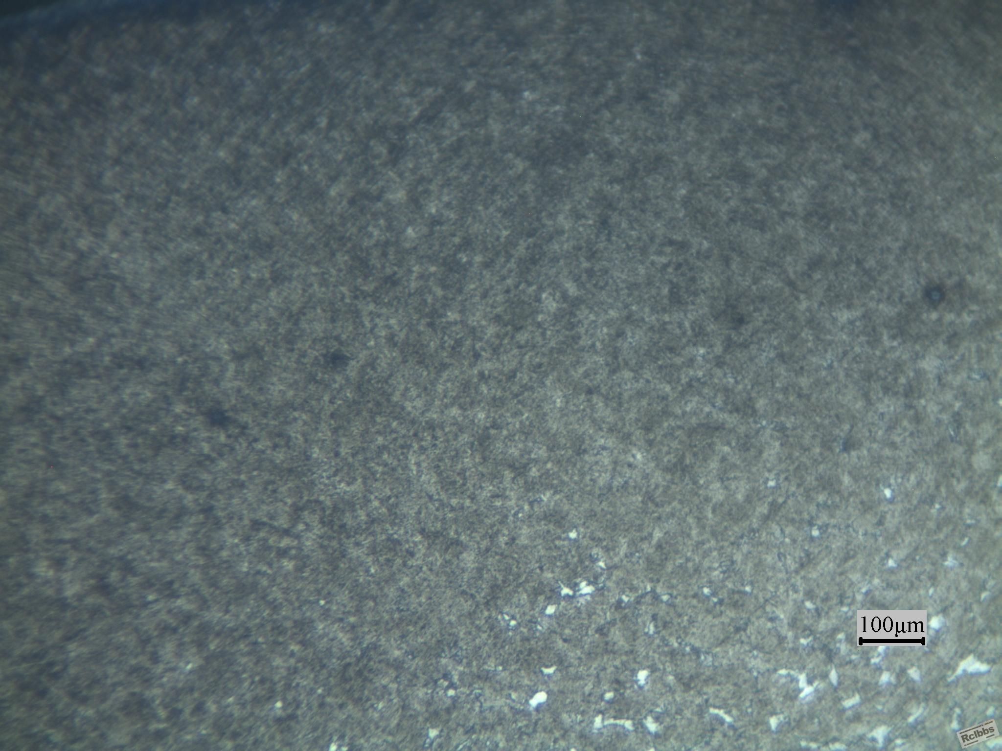

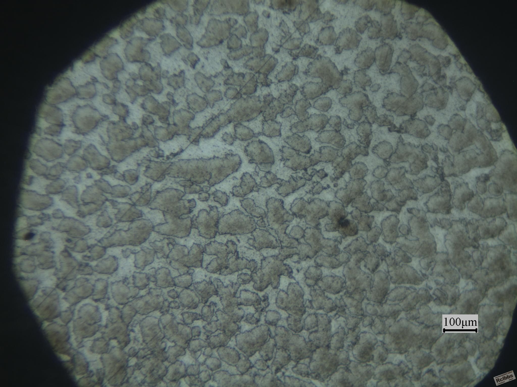

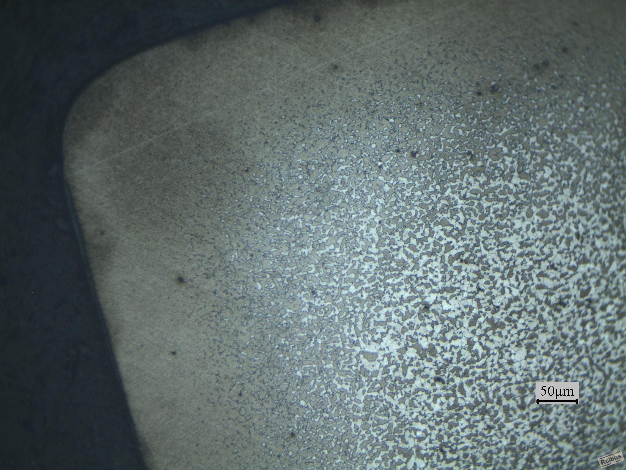

各们专家:材料20钢,表面渗碳淬火,表面硬度为77~79HRA,距表面0.05(673HV),0.15(613HV),0.2(608HV),0.3(590HV)
图片如下:
请帮忙看看此组织是否正常。谢谢!标尺有问题,以上三张均为400倍。
签到天数: 24 天
发表于 2012-10-11 11:34:55 | 显示全部楼层
第一幅不是淬火的吧?好像渗碳缓冷组织。第三图出现了渗碳体还是铁素体?呈现区域化,就那一点有,还是太靠近心部出现的铁素体?倍数还要放大啊。
签到天数: 585 天
 楼主| 发表于 2012-10-11 12:09:33 | 显示全部楼层
清霜老师说的对,第一张未淬火,再传图片。
发表于 2012-10-11 15:00:14 | 显示全部楼层
前两张都没有淬火,最后一张还能在放大吗?拍一张边缘的照片
签到天数: 24 天
发表于 2012-10-11 15:46:42 | 显示全部楼层
把你淬火的金相传上来,把边一起拍出来。你的第三张说是边部,都没把镶嵌料拍到。我一点都没看出马氏体形态,是不是倍数太低了?你这淬火后回火了,是多少度回火的?回火温度应该也不高啊!HRC都58-59了,为什么看不出马氏体形态了?看你第一幅觉得表面含碳量可能在0.7左右。
发表于 2012-10-11 15:52:25 | 显示全部楼层
楼主的1,2两张图片没有经过淬火处理,第三张组织是渗碳马氏体,白色是未溶铁素体,三楼的第一是心部组织吧,保持铁素体和珠光体组织;第二张是渗碳组织,不知楼主具体渗碳技术要求是怎样的?要求渗碳层多少?实际渗层是多少?个人觉得表面渗碳组织正常的
签到天数: 165 天
发表于 2012-10-11 16:16:43 | 显示全部楼层
我觉的应该再传一张淬火后的心部组织,淬火后表层组织(第三张图)没有问题,这张图好像看到一点心部,铁素体挺多的,不知道你们对心部的组织或者硬度有没有要求。
签到天数: 366 天
发表于 2012-10-11 16:33:51 来自手机 | 显示全部楼层
给的资料要充分,便于给大家分析
签到天数: 585 天

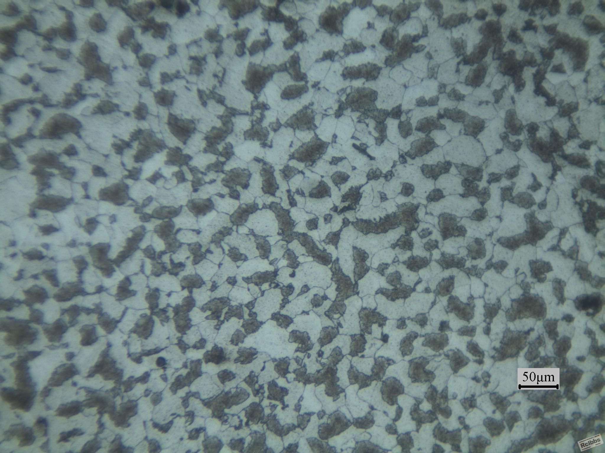

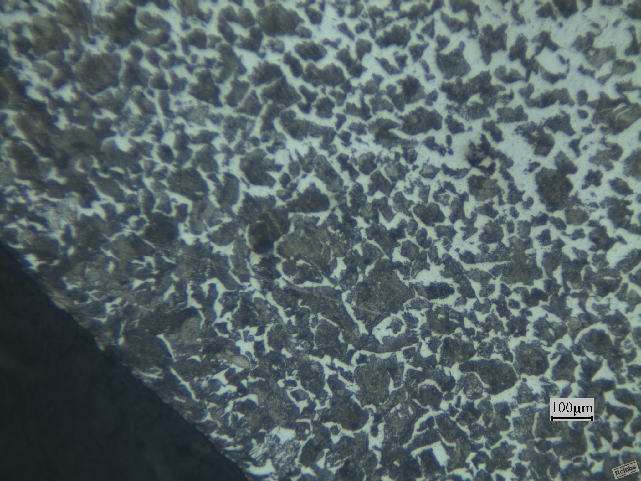

 楼主| 发表于 2012-10-11 16:35:25 | 显示全部楼层
从人家那拿过来学做金相试样,对具体的工艺不是很清楚,问一下如果要使表面硬度达到60以上,是不表面的碳含量还不够?再传一张心部组织。1万块钱的金相设备加上制样水平的限,图片不是很清楚。标尺不对,是400倍。
