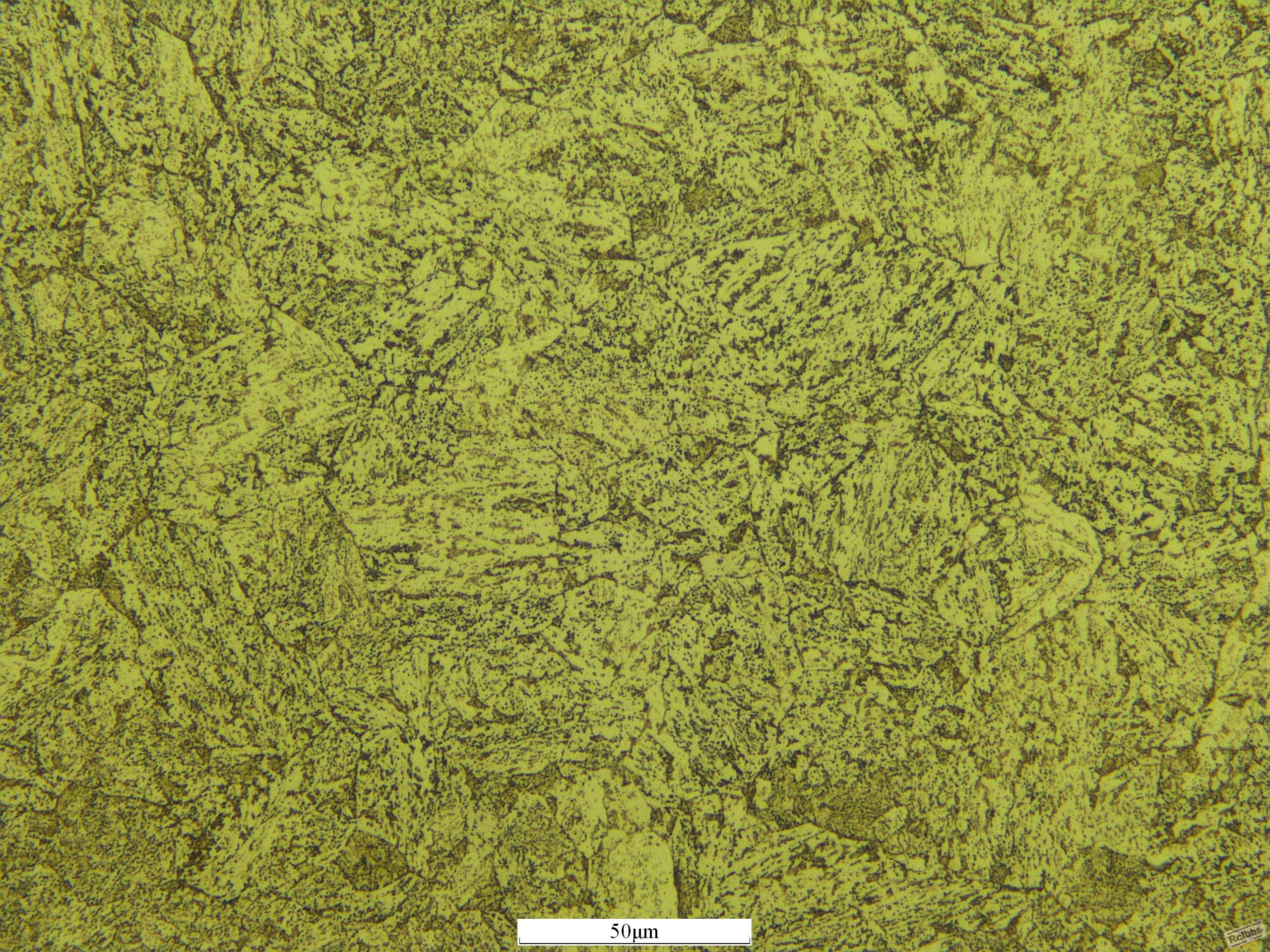

原装进口德国件,强度、塑性、韧性、低温脆性转变温度全优秀: 优良高回索氏体 500x.JPG

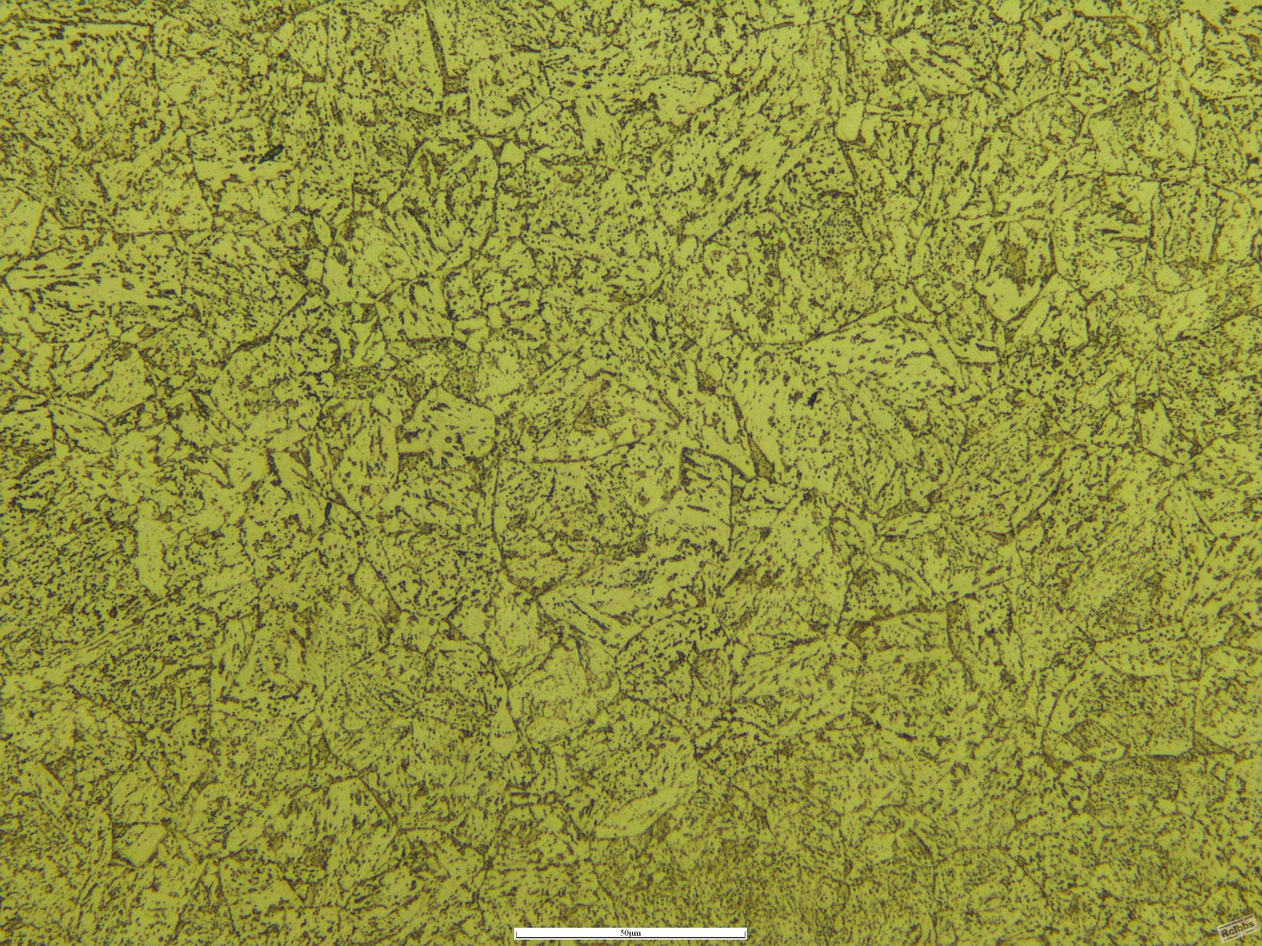

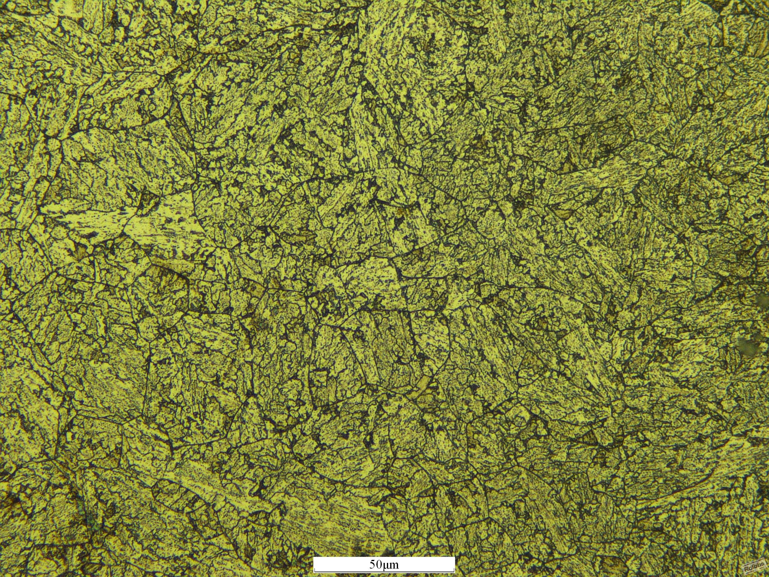

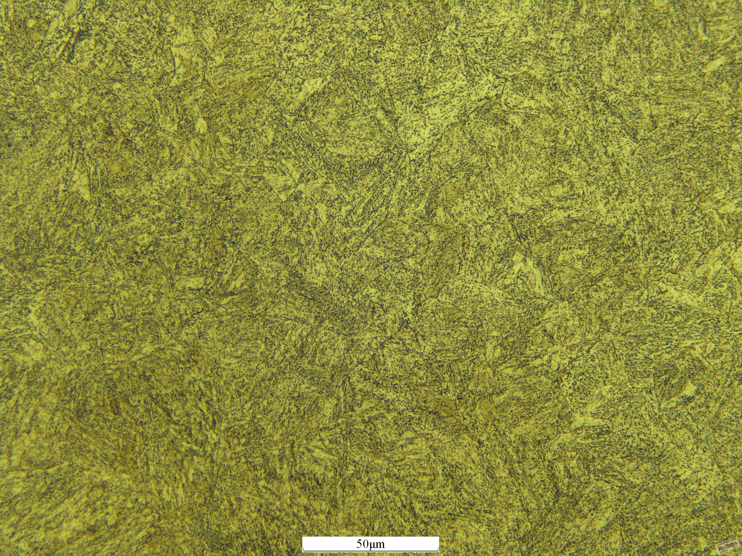

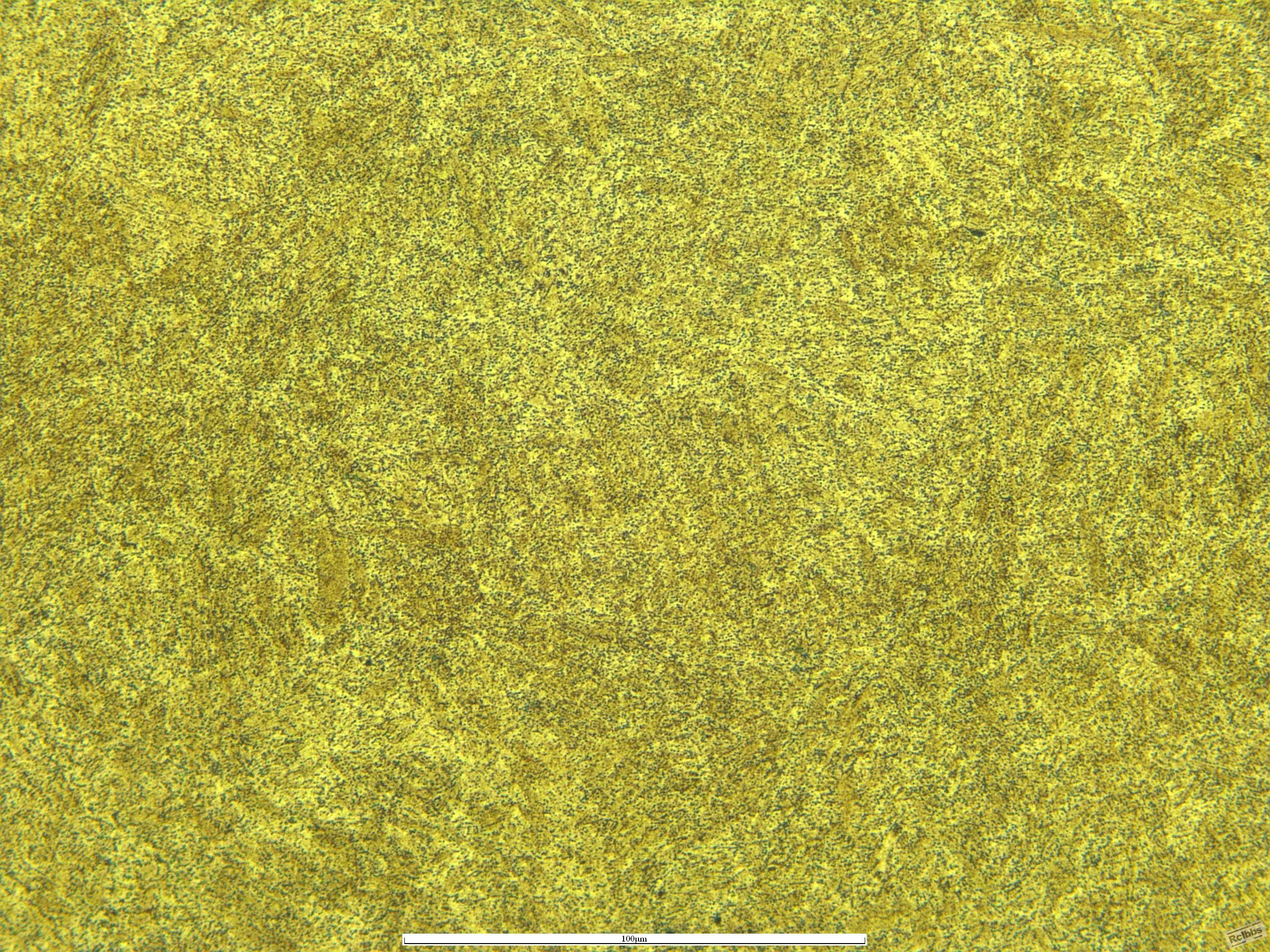

国内某企业生产的进口替代不良件,韧性、低温脆性转变温度差。。。。。。attachimg]106198[/attachimg] 粒贝高回 500x2.JPG 粒贝高回 500x.JPG

发表于 2012-10-12 13:34:37 | 显示全部楼层
LZ应该分析一下。按你这样对比,是否也间接说明淬火和回火问题了,扩大点也说明材料问题?还有其他的问题吗?我还想问一下,第二图也合格,但和第一图比是不是回火时间不足,还是温度不足?感觉前两张照片的组织也挺均匀的。
 楼主| 发表于 2012-10-12 13:38:43 | 显示全部楼层
不同的人,会从同一张照片中,看出不同的东西。我就不画蛇添足了。。。。。。

晶粒度的差别也太大了吧》》》》

是做不好,而不是偷工减料。特大型的工件,没人会省小钱,关键是淬火不良,淬成粒贝去高回鸟…
