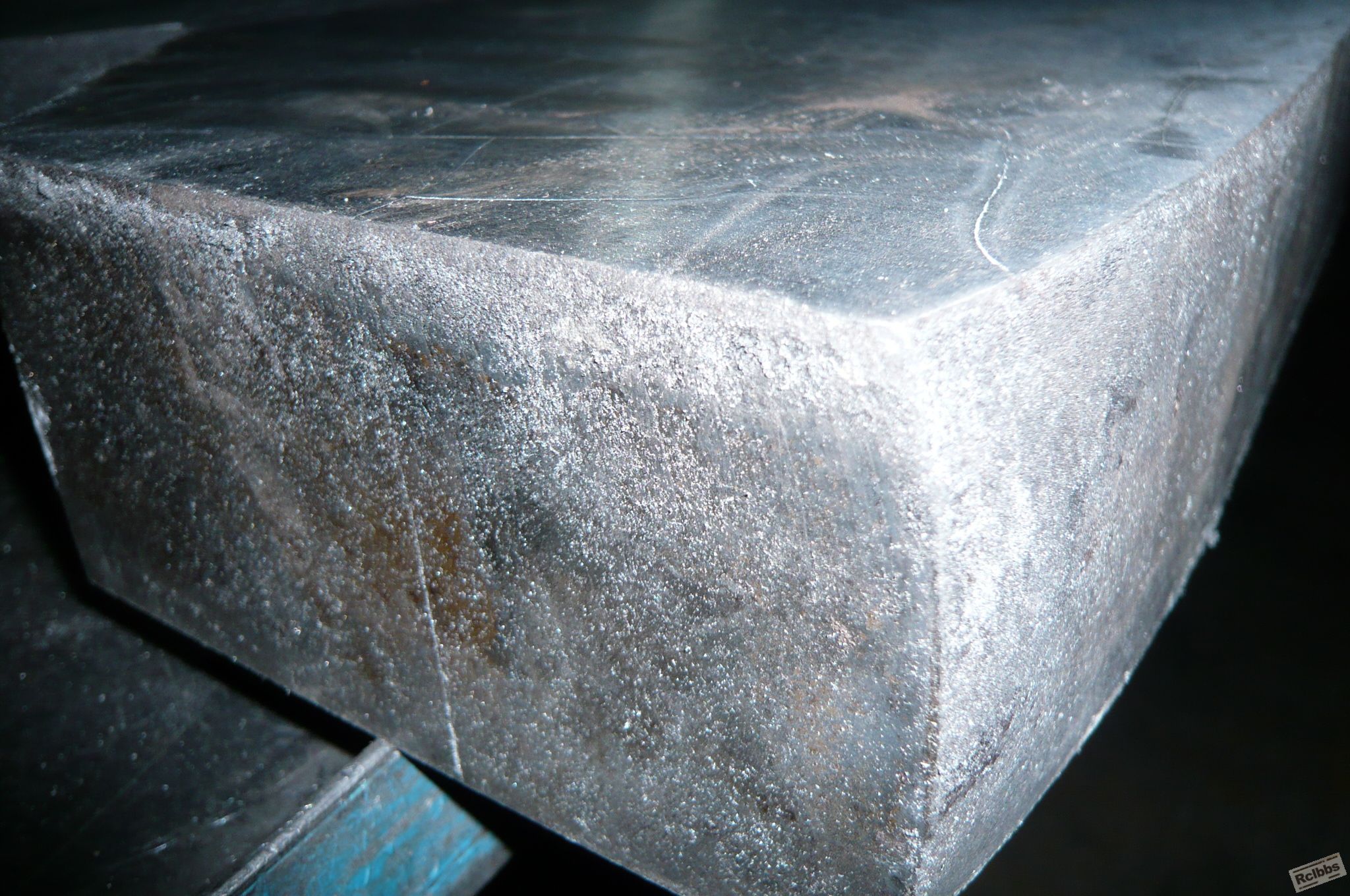

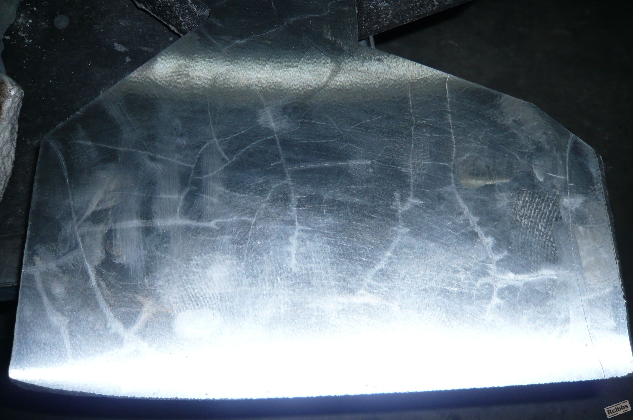

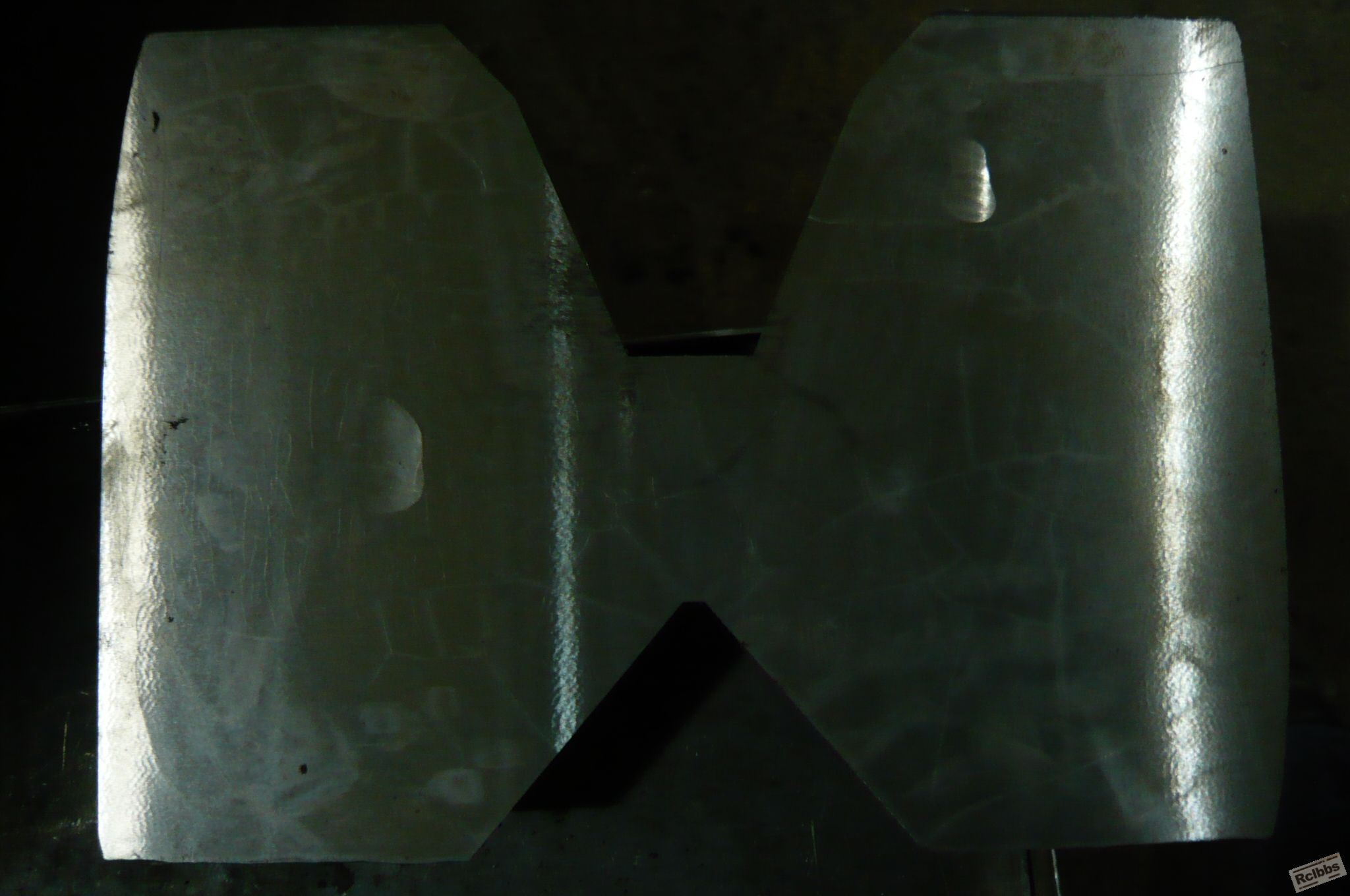

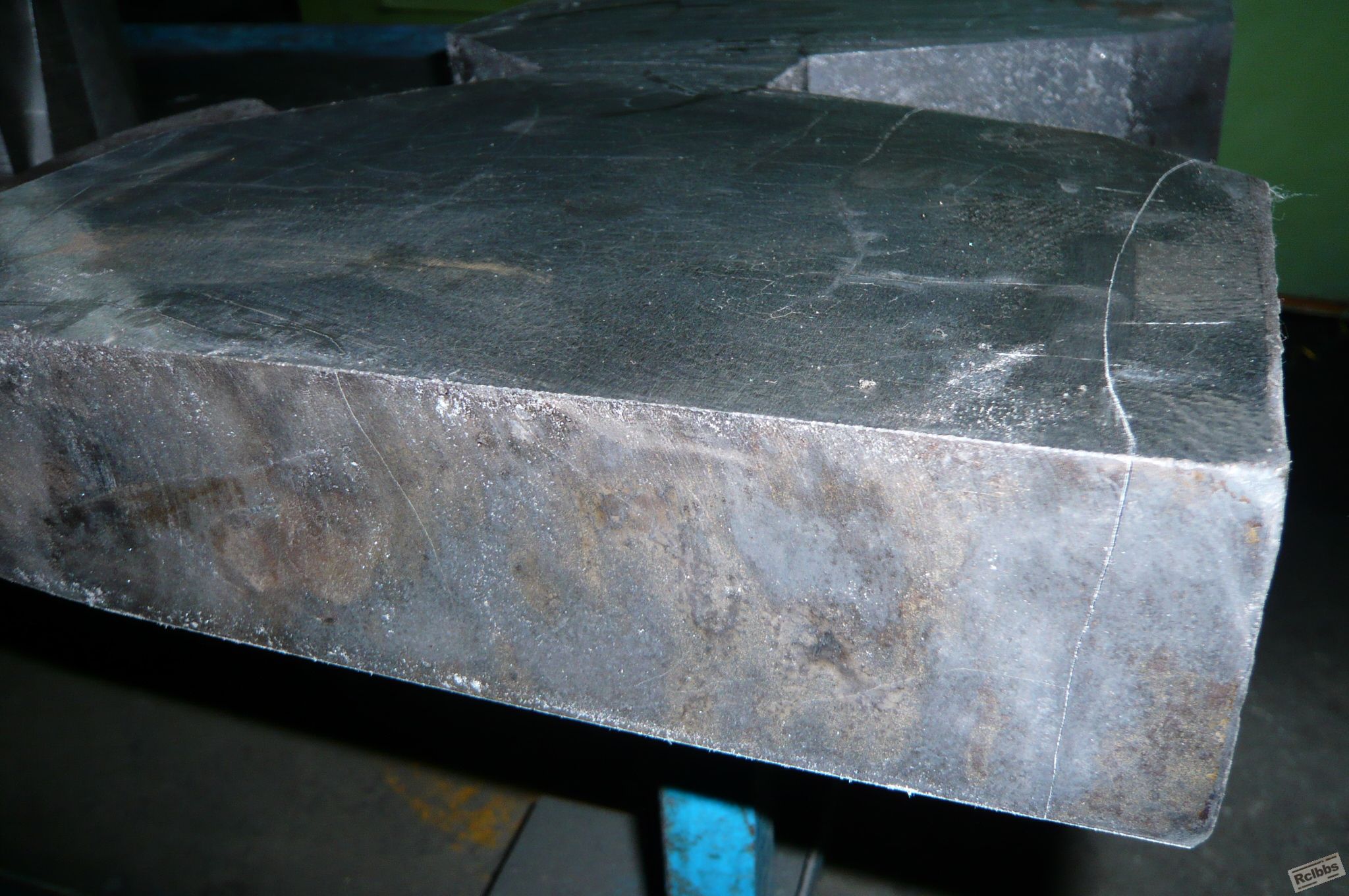

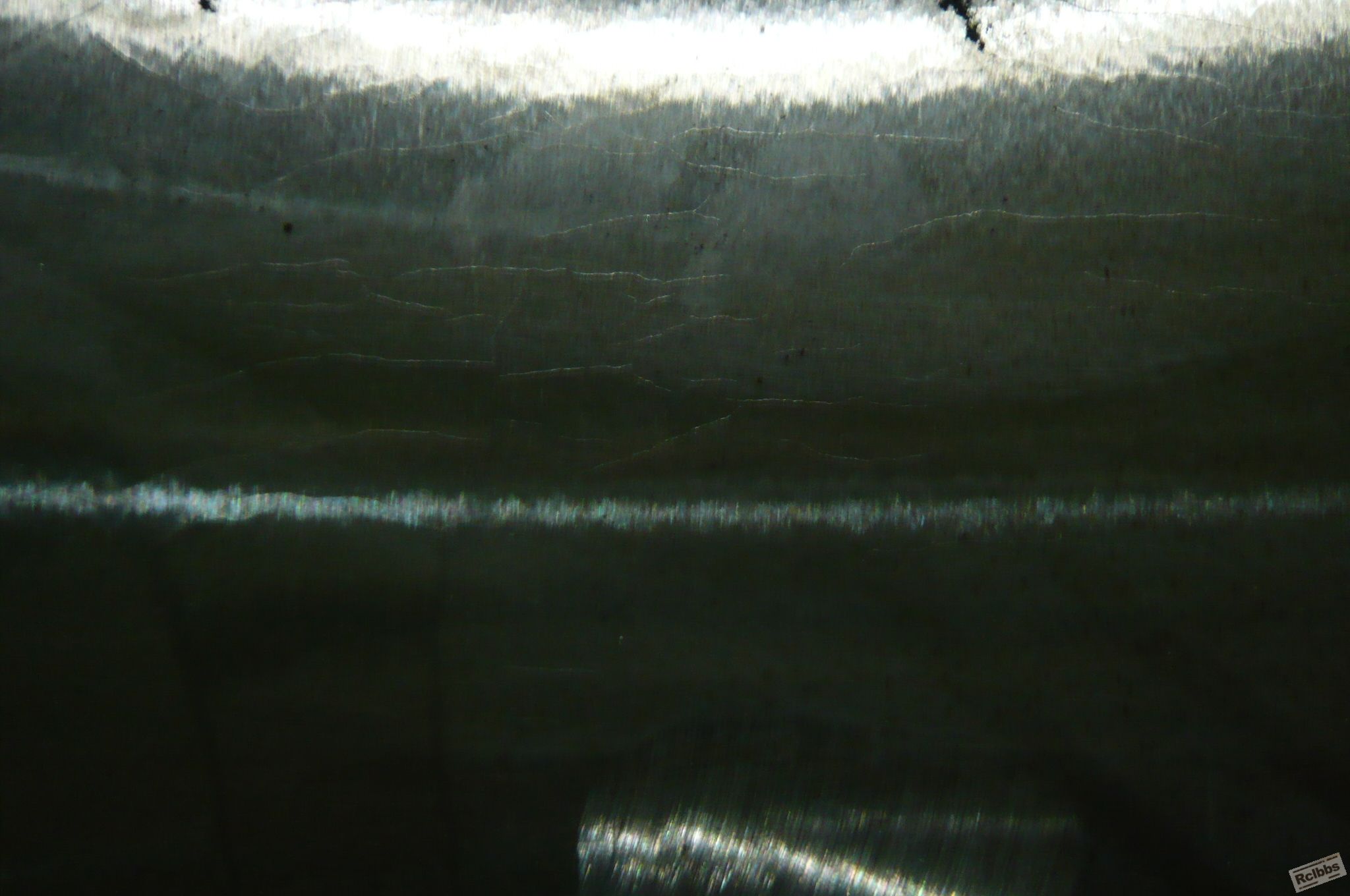

P1300695.JPG P1300694.JPG P1300693.JPG P1300692.JPG P1300691.JPG 图中材料为最普通的CrWMn材料,850淬火,保温约60-70分钟,200左右回火,之后磨床处理后发现裂纹,各位大虾有何见解???

油里面是否有水,回火时间是否足够

从表面裂纹看,貌是回火不足惹得祸,但不敢肯定.
楼主,能否介绍下你的热处理过程?

楼主的产品应该是回火温度偏低,应力消除不完全,加上磨床进刀量过大造成的裂纹。

  工艺就是用850,保温60到70分钟,之后出炉油冷,冷到冒清烟的状态,回火,温度为200上下波动10°吧,回火大约6个多小时吧!我们就是空气炉。敞开式油槽

应该是回火不到位,像这样大的工件回火时间我们公司保温都要8个小时,并且回火要回还2次以上,因低温回火时间和次数很重要,不像高温回火应力去除的要好。

n 58-62HRC,  有效厚度大约60
老朋友:
    我这几天好像连续看到您公司热处理开裂事件,很可惜。
    至于CrWMn这个材料热处理开裂大多是锻造或材料惹的祸。这里多说一句:低淬透性钢开裂大多是设计者惹的祸!往往不是热处理的错!
    做热处理的人一定要知道材料特点以及热处理之前的来料检验。此件是网状碳化物的可能性很大。是热处理之前没有消除,或锻造没有合理冷却。
    如果如此,这是谁之过呢?
热处理要注意系统工程。
请批评、指正!

    个人觉得,有选材不当的因素作用,其次,回火不充分是一定的。因为工件厚大,回火温度低,在这样的前提下,仅仅经过一次8h的低温回火是远远不够的。

做一次去应力退火看看。个人觉的应力太大,导致淬活开裂。

热处理工艺问题,必须改进。磨削进给量可能偏大。
