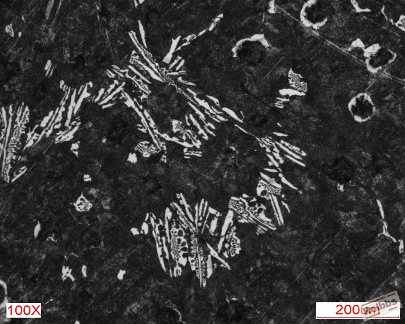

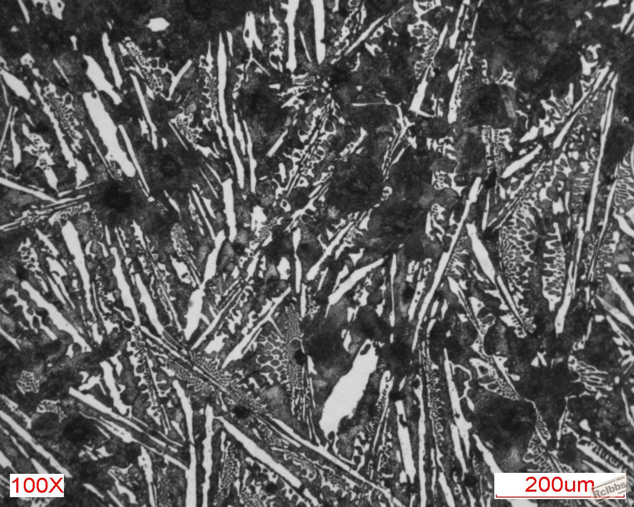

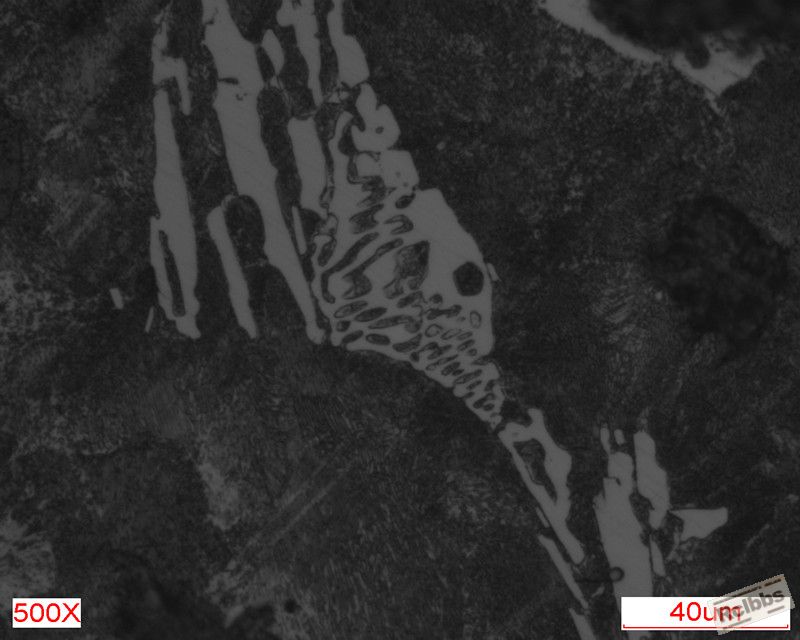

发表于 2012-10-12 20:57:52 | 显示全部楼层 |阅读模式
材质:QT  500-7
这个组织看得我慎得慌,对工件有什么影响?请老师看看。

发表于 2012-10-12 21:37:06 | 显示全部楼层
莱氏体+共晶碳化物,脆性大。

发表于 2012-10-12 21:46:31 | 显示全部楼层
球墨铸铁,抗拉强度500,伸长率7%。第一图看有球墨铸铁,按小部分说应该是珠光体-铁素体球墨铸铁。但是看下边出现好像是莱氏体。按要求你的组织应该不合格,那说明你的抗拉强度和伸长率不说全部,至少有一个达不到要求。我对铸铁了解不深,以上个人看法,只供参考。

发表于 2012-10-13 07:24:06 | 显示全部楼层
第二幅图是很明显的鱼骨状莱氏体。

发表于 2012-10-13 07:43:58 | 显示全部楼层
要求材质:QT500-7  几个视场图示中珠光体、渗碳体均高,特别是渗碳体超标,所以不符合此牌号。

发表于 2012-10-13 08:52:42 | 显示全部楼层
是不是原始铸态,楼主应该问一下供应商的加工过程是否经过了正火工序,才能说明问题,单就这3幅金相照片不能说明问题,浇铸时产生了莱氏体的铸件,无论是否经过正火,都会产生这种组织(铸后提前扒箱,P含量也会很高)。

发表于 2012-10-13 10:30:11 | 显示全部楼层
出现莱氏体,延伸率肯定达不到,建议做一下成分,看一看碳硅当量
发表于 2012-10-13 12:46:12 | 显示全部楼层
球墨铸铁中的莱氏体和渗碳体都有百分含量要求,可根据工件的用途加以控制,一般要求在3%~5%一下。

发表于 2012-10-13 17:08:24 | 显示全部楼层
此球铁铸造过程控制不良,未经退火处理,须经高温退火处理
发表于 2012-10-13 21:02:39 | 显示全部楼层
QT500-7球墨铸铁不允许存在过量渗碳体,图中渗碳体大大超出合格范围,也就是说铸铁出现了“白口”。除了耐磨铸铁外一般不希望铸铁有白口,建议对这种材料予以拒收。
 楼主| 发表于 2012-10-13 23:37:41 | 显示全部楼层
从整个式样面来看确实只占3%以下,只有极少数地方出现
签到天数: 2292 天
发表于 2012-10-14 07:55:18 | 显示全部楼层
如果是标准试样渗碳体占比一般按照视场多的地方而不是按少判定,有必要一般还要本体解剖判定。

发表于 2012-10-16 09:08:46 | 显示全部楼层
组织中有鱼骨状莱氏体,应当很脆

发表于 2012-10-16 14:57:21 | 显示全部楼层
铸造质量太差,白口
