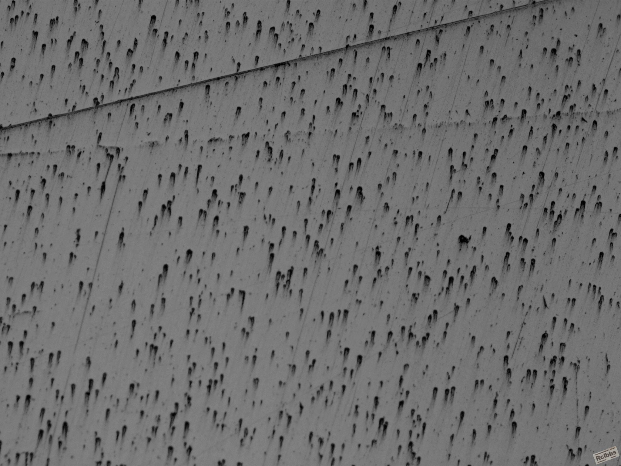

此试样材质为Y1Cr13。热处理方式为退火。其各元素含量都和1Cr13不锈钢的成分相似,除了S元素的含量。1Cr13不锈钢的S≤0.03%,Y1Cr13易切削不锈钢S=0.15%。在制作试样的时候发现抛光后表面有很多黑点点,不知是抛光膏还是硫化物(所用抛光膏为溶水性)。其抛光后用酒精擦洗过好多次,但还是有黑点点,后来用汽油擦洗,也还是有。请各位判断是什么?
抛光 100.JPG 100倍
(起初怀疑因其硫含量太高,黑点有可能是硫化物,就将磨制完没有抛光的试样进行金相观察,就没有发现黑点,可是再后来抛光就有黑点。再次怀疑抛光布不行,于是换别的材质的试样抛光,当换成别的试样就没有黑点,很是疑惑)
另外将其腐蚀后 其金相图片如下:

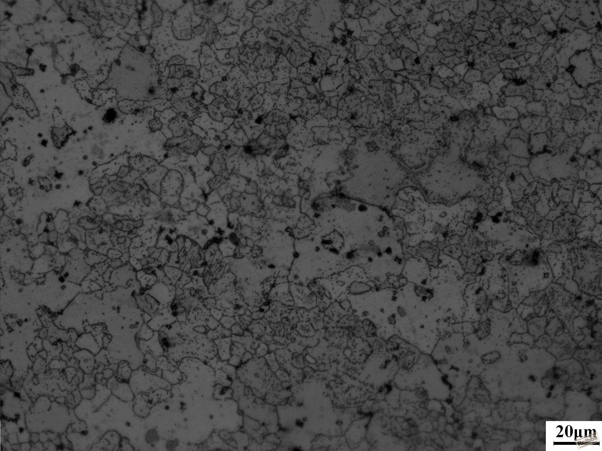

腐蚀后的金相组织,可以明确的告诉你,那些黑点不是因为抛光造成的。是属于材料所带的杂质

应该是你的抛光有问题,不像是杂质。换新的抛光布试试,抛光时不要太干,也不要一直往上面喷抛光剂。短时间抛,旋转抛光,力量不要太大。

那请问一下 您知道Y1cr13的退火金相组织是什么吗?

这些我都试过,但还是有黑点。而且 当将别的材质的试样进行抛光时 就没有黑点 就这个很多

那是因为不同的材质软硬不同等,所以造成这样。如果按楼上说的真是杂质的话,你可以不要抛光就精磨,但是是高精磨。然后看是否有杂质。

如何做高精磨?这个材料我头一回接触。我刚才在论坛上看见有关于易切削钢的资料。说“易切钢中使用的易切削元素是以硫、铅、钙、硒为主,它们形成的夹杂物破坏金属的整体行,减少切削时使金属撕裂所需的能量,夹杂物还有润滑的作用,而本身硬度低,减少刀具磨损!”不是是不是这个呢?

这个材料我也不熟,因为以前我遇到过你这种情况。那是很多抛光挤粘在上面,和我那次的一个样。你可以查一下这个材料,问一下有接触过这个材料的人。或许真是夹杂,也不敢断下定论。

要是我磨这样的试样,我会故意的不按照正常方式抛光,比如故意用力不均一,使得试块左边加力重右边轻;或者通常抛光2分钟,这次抛光更长或者更短。再就是既然砂纸磨时候没看到黑点,那就抛光时候磨一会儿用显微镜观察一下,看看到底从抛光的什么时候出现黑点了。
发表于 2012-10-13 21:38:44 | 显示全部楼层
学校时候做非金属夹杂物试验时候,第一次做非金属夹杂物,不敢确定是蚀孔还是夹杂物或者试样表面的水渍脏污,就用这种方法,纯属自己瞎摸索的,仅供参考

我感觉是抛光问题,全带有拖尾现象,如果是材料本身问题,放大400X应该可以看到很大,400X照片上并没有什么大的黑点。

易切削钢有夹杂很正常的,就是靠硫化夹杂形成易切断屑,不过一般硫化物呈纺锤型比较好,你这个怎么会是黑点点,有点怪。
有没有换个方向取样试试?如果是棒材线材等有明显加工方向的材料,应该沿加工方向取样。

那我请问一下:对于这种不锈易切削钢正常的退火组织是什么呢?书上写到:如果不锈钢是铁素体型,那么其对应的不锈易切削钢也是铁素体型。可是硫含量的增加会不会对正常组织有什么影响呢?

一般不会,我接触过的一些易切不锈钢,如本体成分类似0Cr13,0Cr17等,都保持了材料正常的退火状态,就是等轴晶的铁素体。

我感觉是抛光材料选择不对   你若方便 寄一个样 给我  我抛抛看

应当是抛光材料选择不对,我也经常遇到这种情况

从第二张照片硫化物夹杂数量来看,第一张为试样为退火状态,比较软,制样时抛光剂镶嵌在试样表面的假象,

请问楼主是用啥腐蚀剂腐蚀的呢?可能问题出在这,你换一种腐蚀剂看看

在水砂上多磨,可消除。搞一下。
