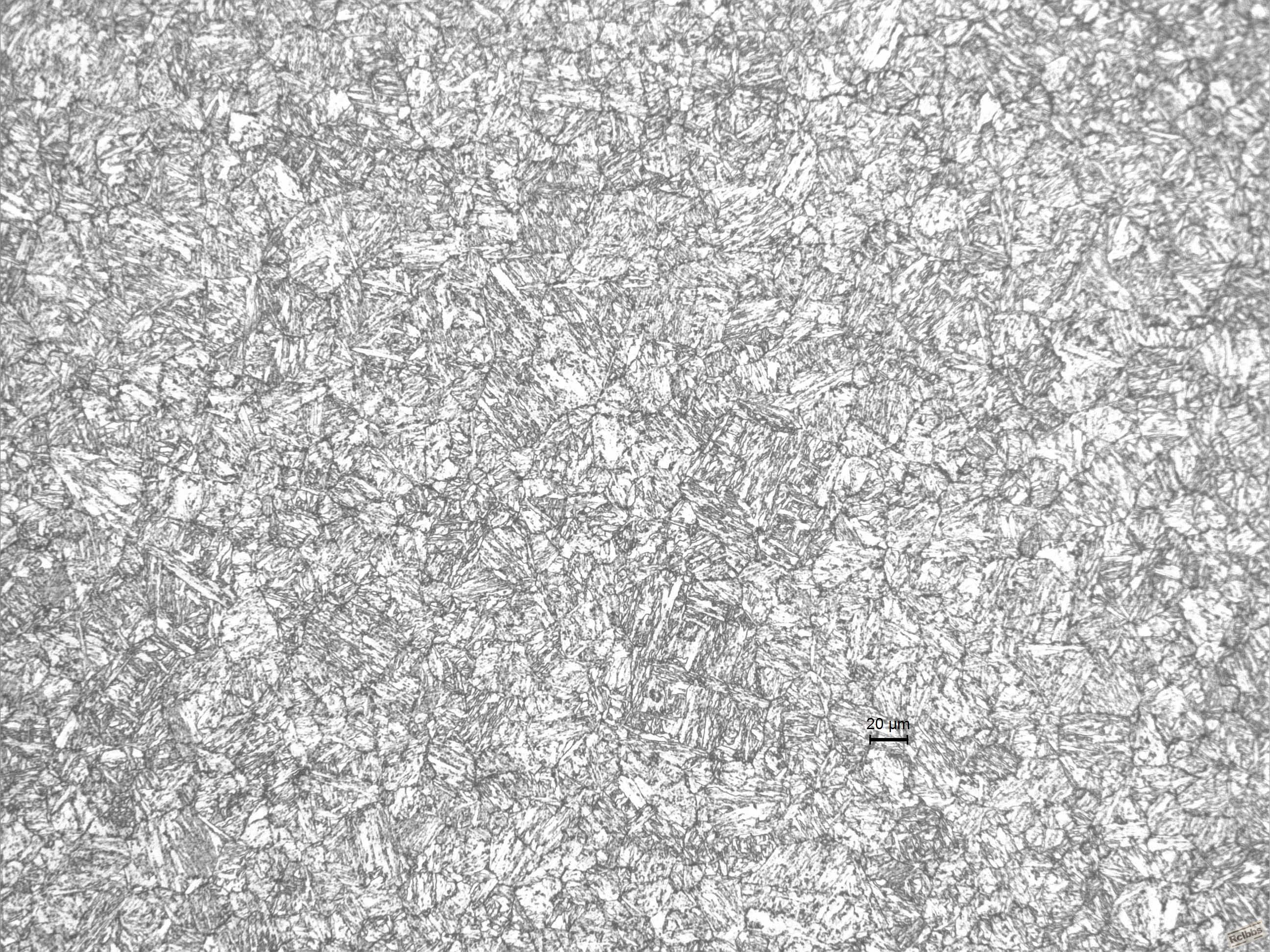

发表于 2012-10-15 17:06:09 | 显示全部楼层 |阅读模式
材质Q125
工艺:930淬火,500℃回火

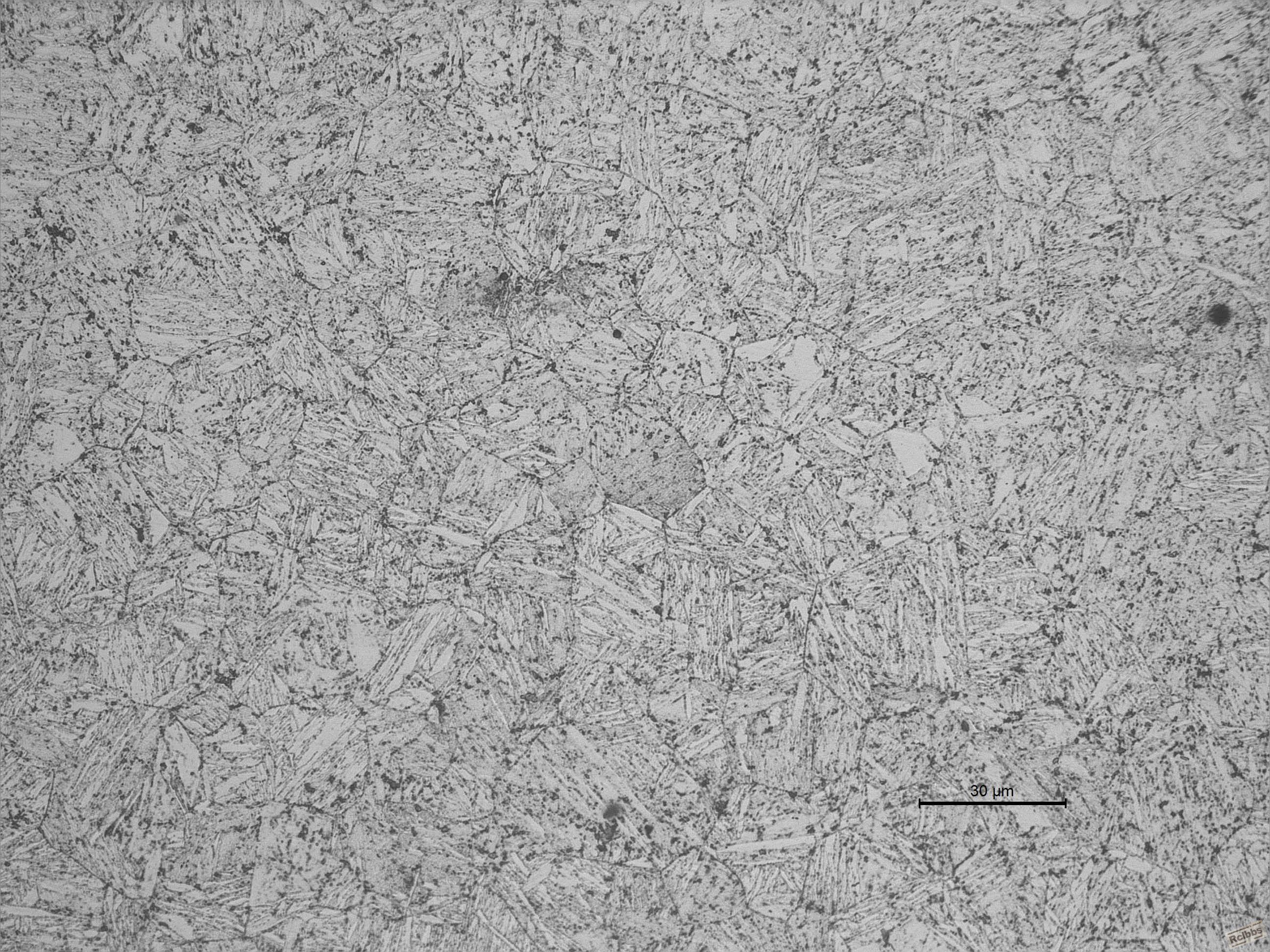

试了试 去年配置的苦味酸溶液,看了看晶粒度,效果一般

感觉像回火马氏体,但是和你的工艺对不上。干嘛不打打硬度,看达到调质硬度没。你延长回火时间第一图可能就黑很多,如果太硬就延长时间吧。

发表于 2012-10-15 18:14:50 | 显示全部楼层
从工艺上看应该是回火索氏体,最直接的办法打硬度,二者的硬度不同。一打便知。

发表于 2012-10-16 08:10:55 | 显示全部楼层
从金相照片上看感觉是回火屈氏体和回火索氏体的混合组织!同样建议LZ打下显微硬度,进一步判断下!

发表于 2012-10-16 09:02:29 | 显示全部楼层
从第二张图来看应是保持马氏体位回火索氏体
发表于 2012-10-16 10:19:09 | 显示全部楼层
第一张 回S 不过淬火时冷速不足

发表于 2012-10-16 10:22:27 | 显示全部楼层
楼主第1张图是多少倍下拍摄的?
 楼主| 发表于 2012-10-16 11:00:15 | 显示全部楼层
HV硬度 310左右 还算均匀
 楼主| 发表于 2012-10-16 11:02:54 | 显示全部楼层
zhengcj 发表于 2012-10-16 10:22
楼主第1张图是多少倍下拍摄的?
照片是200倍镜头下拍的,估计采集到电脑上倍率就大了,图片上面有标尺,不过小了点。
 楼主| 发表于 2012-10-16 11:05:10 | 显示全部楼层
只退火 发表于 2012-10-16 10:19
第一张 回S 不过淬火时冷速不足
如何判断冷速不足? 铁素体我也没怎么看到。求指点
 楼主| 发表于 2012-10-16 11:06:29 | 显示全部楼层
第一张使用4%的硝酸酒精腐蚀的,第二张为了看下晶粒度,用了苦味酸试了试。

感觉像回火马氏体,但是和你的工艺对不上。干嘛不打打硬度,看达到调质硬度没。你延长回火时间第一图可能就 ...
属于工艺 试验,没有定具体硬度范围
首先强度合格,韧性足够,硬度数据只作为一个参考。。。

签到天数: 108 天
发表于 2012-10-16 13:39:56 | 显示全部楼层
刘安韦伟 发表于 2012-10-16 11:22
在外观上怎么分辨是回火索氏体和回火马氏体呢
个人感觉马氏体在个头上比索氏体要大。立体感更强,就是凸凹感。

签到天数: 13 天
发表于 2012-10-16 14:05:55 | 显示全部楼层
是回火索氏体,硬度也符合。
签到天数: 140 天
发表于 2012-10-16 14:08:12 | 显示全部楼层
LZ你也太不厚道了,不同的腐蚀液你也不说出来啊!
签到天数: 140 天
发表于 2012-10-16 14:10:23 | 显示全部楼层
mice00 发表于 2012-10-16 11:00
HV硬度 310左右 还算均匀
还好LZ打了显微硬度,可以判断为回火索氏体!
