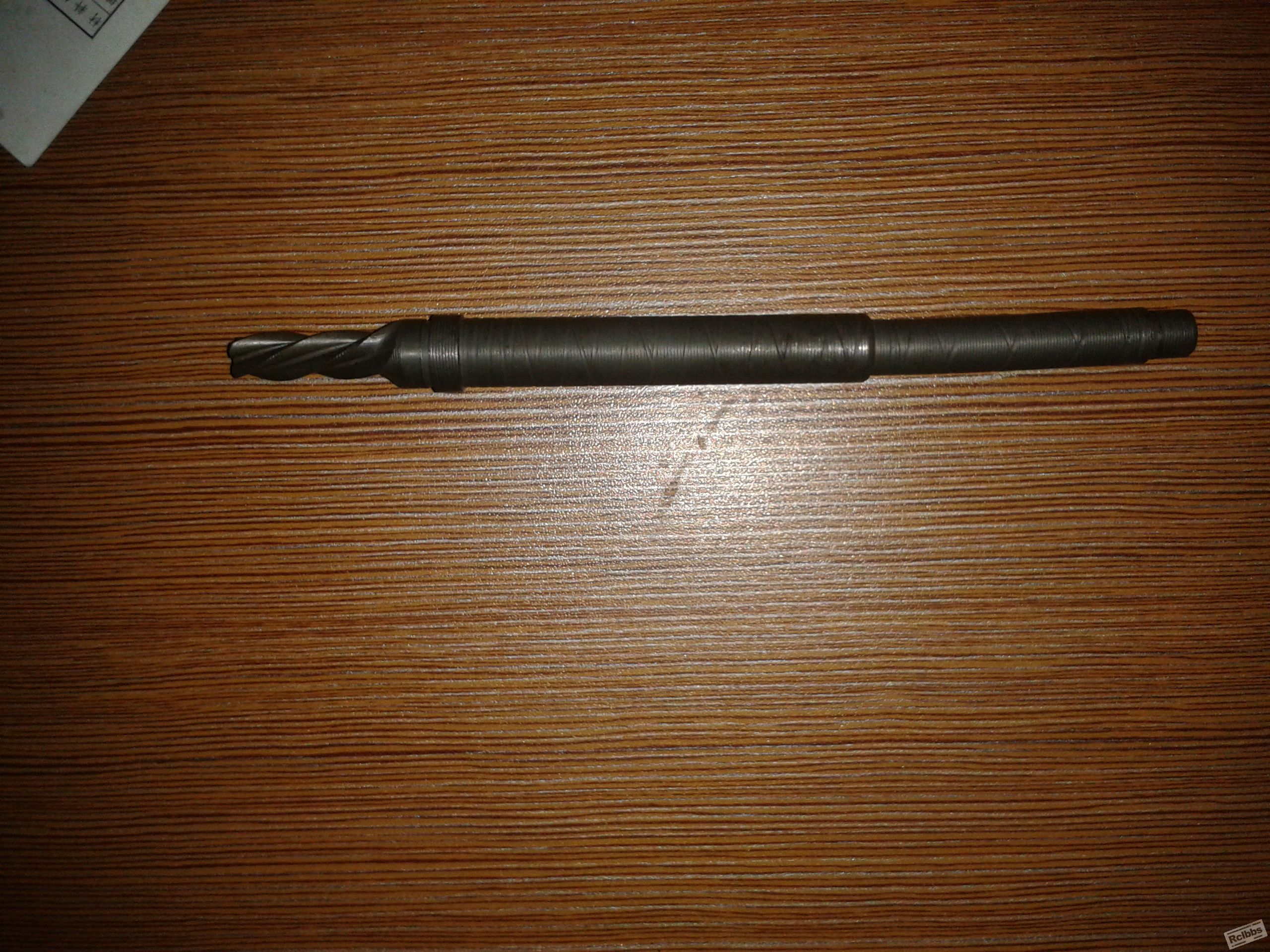

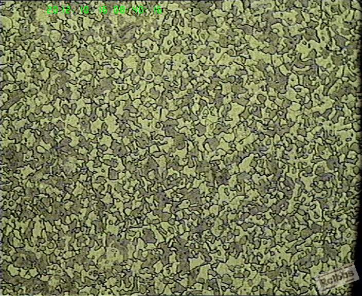

发表于 2012-10-16 10:26:32 | 显示全部楼层 |阅读模式
零件图
零件图
心部组织
心部组织
零件尺寸:大头直径12mm,小头直径8mm(如上图)。
热处理技术要求:渗碳层0.4mm——0.6mm,表面硬度HRC58—62。铁素体含量小于10%。M1—4级,碳化物1—3级。
我们的工艺是 :碳氮共渗(氨气流量0.1m3/H)
渗碳温度:860℃, 渗碳保温时间110分钟,碳势1.1%,
               扩散温度:860度,时间 30分, 碳势 0.9%
                淬火温度:860度, 保温40分钟, 碳势 0.7%
科润等温分级淬火油。淬火油温120℃
问题描述:(注:心部铁素体含量多。)
       除了铁素体达不到要求,其余都合格。请求各位热处理师傅和高工技术支持。

发表于 2012-10-16 11:10:39 | 显示全部楼层
对于心部来说860℃淬火温度偏低,但个人认为这么多的铁素体还是冷速不足所导致。
 楼主| 发表于 2012-10-16 11:21:37 | 显示全部楼层
科润468,油温120,搅拌速度20HZ.
签到天数: 36 天
发表于 2012-10-16 11:30:48 | 显示全部楼层
王工你好,请问该试样取样的位置是不是如果在加热室中位于靠近中门的位置?
 楼主| 发表于 2012-10-16 12:29:08 | 显示全部楼层
不是,是上层中间左侧
发表于 2012-10-16 12:37:14 | 显示全部楼层
    楼主的这个轴直径多大?个人愚见:要想解决芯部铁素体的问题,不应该采用分级淬火油,建议选择快速淬火油,强烈搅拌。
签到天数: 36 天
发表于 2012-10-16 12:54:58 | 显示全部楼层
举一反三 发表于 2012-10-16 12:29
不是,是上层中间左侧
加快淬火升降机下下降的速度,将淬火油的油温下降到100℃,再加快淬火油搅拌的搅拌速度,试试看!这样应该心部铁素体好一点。还有你们的装炉方式是什么?每根轴之间应该留有一定的空隙,方便淬火油进行迅速冷却。
发表于 2012-10-16 13:19:20 | 显示全部楼层
心部铁素体超标,一个是加热温度稍微调高一下,然后冷却加速,看楼主的问题,应该是出在冷却上,建议不要采用等温淬火油,采纳杨工的建议,用快速淬火油,效果会好很多
 楼主| 发表于 2012-10-16 14:35:30 | 显示全部楼层
孤鸿踏雪 发表于 2012-10-16 12:37
楼主的这个轴直径多大?个人愚见:要想解决芯部铁素体的问题,不应该采用分级淬火油,建议选择快速淬火 ...
感谢杨工关注。我们的淬火油结合现在的实际情况,不方便更换。另客户对零件齿形部位有变形要求,我们以前采用100的油温,铁素体是合格的,但是齿形变形超差。故将油温提高到120,现在初步分析是油温偏高,产品装密了。
 楼主| 发表于 2012-10-16 14:54:49 | 显示全部楼层
dfswrfpgs 发表于 2012-10-16 12:54
加快淬火升降机下下降的速度,将淬火油的油温下降到100℃,再加快淬火油搅拌的搅拌速度,试试看!这样应该 ...
感谢王工的关注。针对你回复的几点,我个人认为确实有道理。我们准备参照你的意见来试做下一炉
