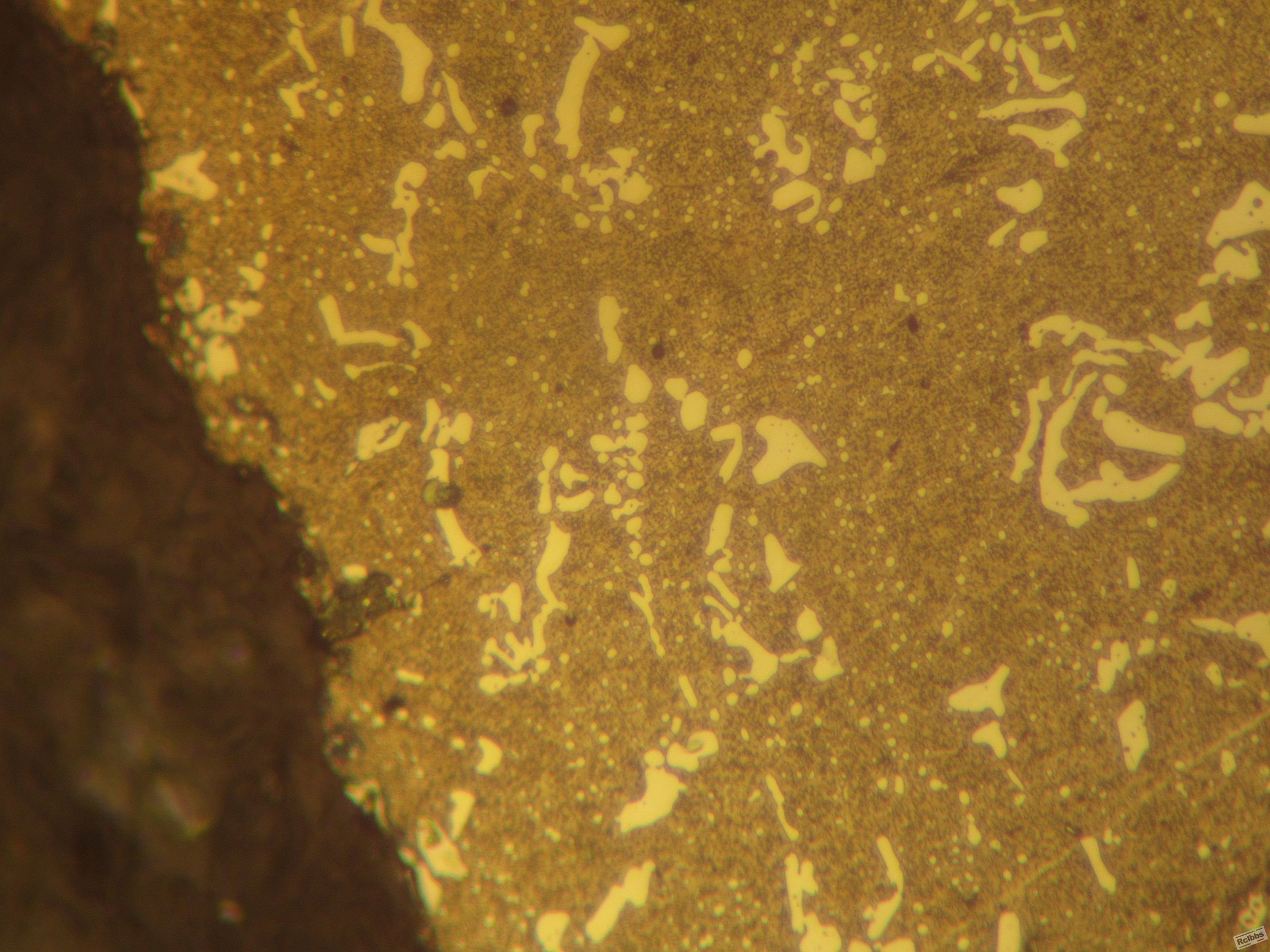

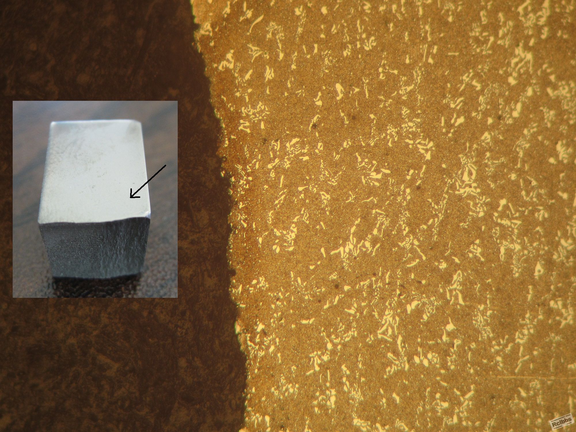

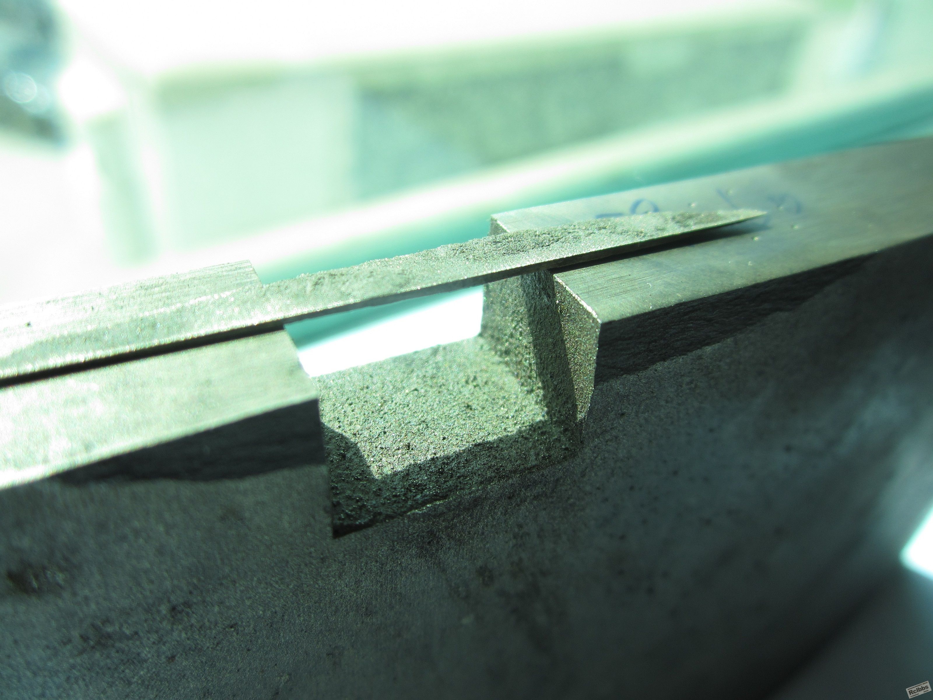

Cr12MoV 扁钢 用户热处理 线切割后 有一小块材料掉落了  材料硬度HRC 59-60
在断口附近做了个金相  第一次遇到这种情况 请各位大神帮忙分析分析
线切割后掉落一小片 在该位置取样
线切割后掉落一小片 在该位置取样
在掉落位置作金相 100*
在掉落位置作金相 100*
在掉落位置作金相 500
在掉落位置作金相 500
