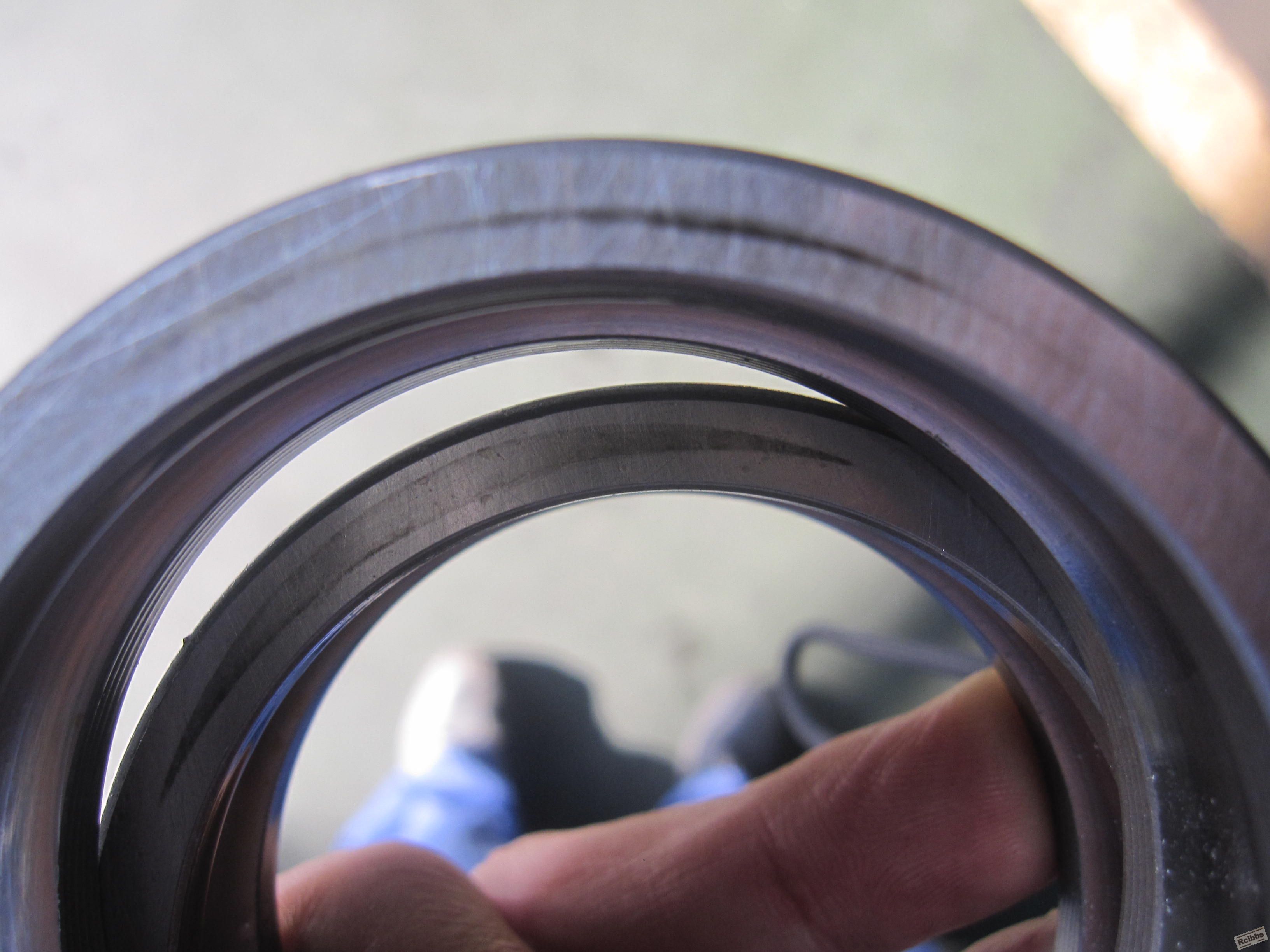

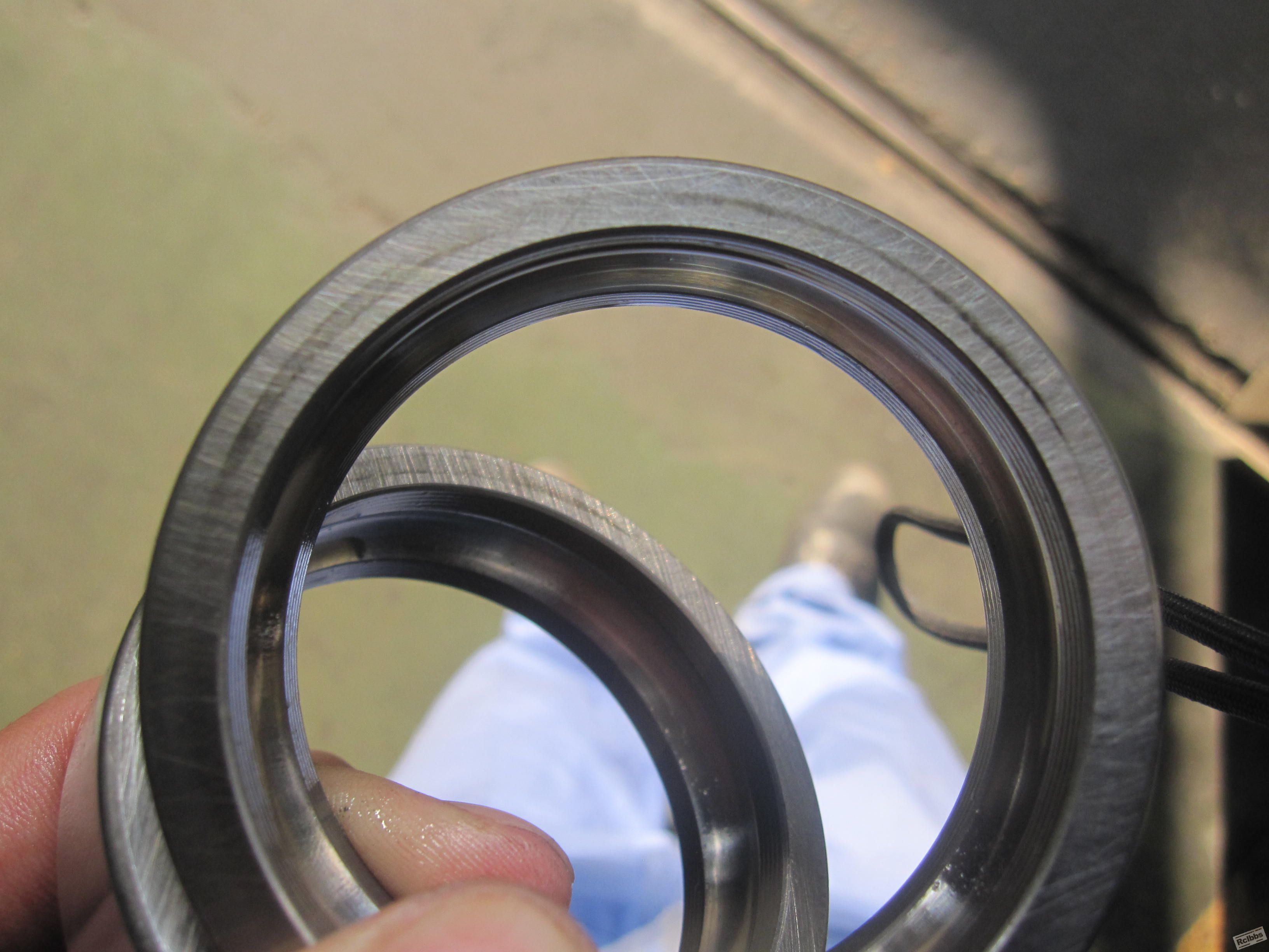

发表于 2012-10-17 16:40:17 | 显示全部楼层 |阅读模式
轴承套圈在磨削加工后发黑厉害,相信轴承行业的很多同行都遇到过。
大家有没有好的处理办法。
发黑的原理是什么?
端面磨削后发黑,超精后也发黑/图片如下
签到天数: 438 天
发表于 2012-10-21 11:10:59 | 显示全部楼层
可否说一下磨削加工用油的品名、型号、及生产供应商,另外,他们对此有何解释?
发表于 2012-10-21 11:13:12 | 显示全部楼层
刘武乐 发表于 2012-10-19 08:33
我也是这样想的,油品和磨削液脏是主因。
另外这些发黑还以一个特点就是,物料加工好后散着放一般不会发 ...
这种情况,是微氧化造成,如果是磨削液,那可以用抹布擦掉,请你彻底消一下磁,应该没问题。试一下即可。

 楼主| 发表于 2012-10-25 10:34:36 | 显示全部楼层
ROSARUBUS 发表于 2012-10-25 10:22
同样53楼的看法。我司也曾遇到过这种情况,其中以端面面积大的零件更多见,特别是超精后。现在的厂家以集中 ...
感谢你的交流,如何让稀释超精油?
发表于 2012-10-25 10:22:07 | 显示全部楼层
同样53楼的看法。我司也曾遇到过这种情况,其中以端面面积大的零件更多见,特别是超精后。现在的厂家以集中过滤为多,超精油在用了一段时间后,粘度变大,也没有及时发现。零件超精过程中端面与支承间的摩擦加剧,就照成了端面发黑的现象。我们的做法是稀释超精油,这种情况就改善了许多。楼主不妨试试。

发表于 2012-10-24 12:59:25 | 显示全部楼层
jswxwcx 发表于 2012-10-24 12:17
我觉得,是否磨削烧伤只要做酸洗检验就知道了,这个不是磨削烧伤,这个是你清洗不干净,由于表面有残存脏物 ...
    与您探讨:
    端面光滑导致防锈剂无法浸润,这观点有些牵强。还是与表面张力有关,张力的大小将直接
影响润湿性。纯无机盐类防锈剂,可能有你说的情况存在,但不含无机盐的防锈剂没有样的现象。
签到天数: 70 天
发表于 2012-10-24 12:17:58 | 显示全部楼层
我觉得,是否磨削烧伤只要做酸洗检验就知道了,这个不是磨削烧伤,这个是你清洗不干净,由于表面有残存脏物所致,特别是超精油和清洗液。我估计你清晰不是单个清洗的,工件的端面没有与另一工件分开,由于端面光滑,有效的防锈成分无法顺利进入导致于生锈哦,越是表面光滑的东西贴在一起越是会出现这个问题。
签到天数: 108 天
 楼主| 发表于 2012-10-24 05:49:47 | 显示全部楼层
zhaozhihua 发表于 2012-10-24 00:47
但从照片上看不能直接判断,楼主如果能直接擦掉,那估计我怀疑的缺陷就不存在了,
不是缺陷,应该是氧化之类的东西。
签到天数: 41 天
发表于 2012-10-24 00:47:31 | 显示全部楼层
刘武乐 发表于 2012-10-23 07:24
黑色稍微擦一下就掉了。
你的意思是材料有问题吗?
