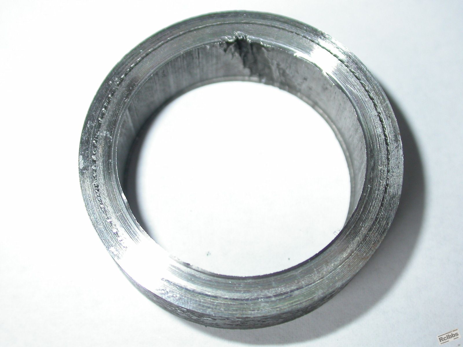

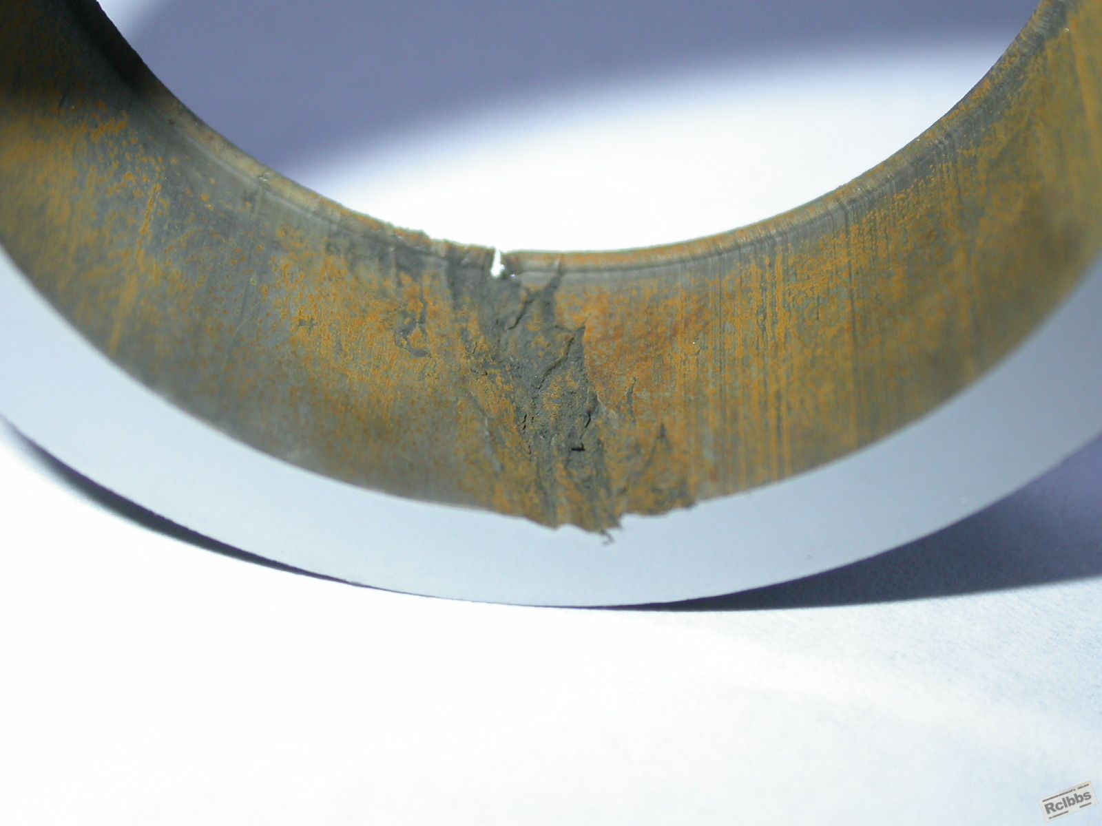

当不知道怎么形容的时候,用位置形容就可以了
可以表述为 内表面缺陷,然后分析以后根据检验结果描述成因清楚就行了
发表于 2012-10-28 19:56:23 | 显示全部楼层
穿管过程中,由于,材料内部原因造成的内壁开裂,有可能是内部裂纹或者夹杂物
发表于 2012-10-23 19:40:33 | 显示全部楼层
好像是撞的吧?碰撞摩擦形成的
 楼主| 发表于 2012-10-22 08:48:47 | 显示全部楼层
这个钢管是成品,缺陷应该属于制管缺陷。只是不知道写报告时术语应该怎么描述。
发表于 2012-10-22 14:02:55 | 显示全部楼层
看着像是运输的是后拉伤的。

发表于 2012-10-19 12:17:21 | 显示全部楼层
内折-----------------------------------------
发表于 2012-10-19 13:42:22 | 显示全部楼层
你这钢管是成品还是半成品
发表于 2012-10-19 09:31:58 | 显示全部楼层 |阅读模式
依据《GB/T 18254-2002 高碳铬轴承钢》,第5.12.1条:
钢材应加工良好,表面不得有裂纹、折叠、拉裂、结疤和夹杂以及其他对使用有害的缺陷。。。
那么,这个钢管缺陷怎么来描述呢?
“结疤”貌似有点不好说,因为这个是明显的内壁缺损,用“折叠”更不是不好。
帮看看,谢谢!因为要写报告!
签到天数: 270 天
发表于 2012-10-19 10:09:51 | 显示全部楼层
这个不是运输过程的咯伤什么的吗?
