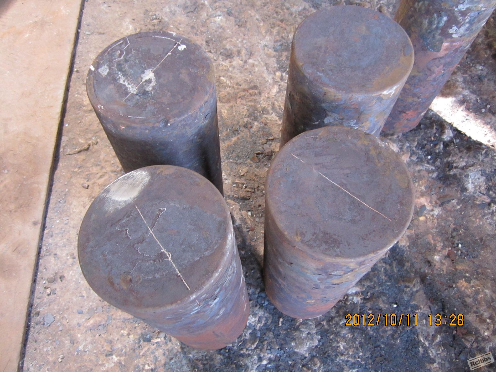

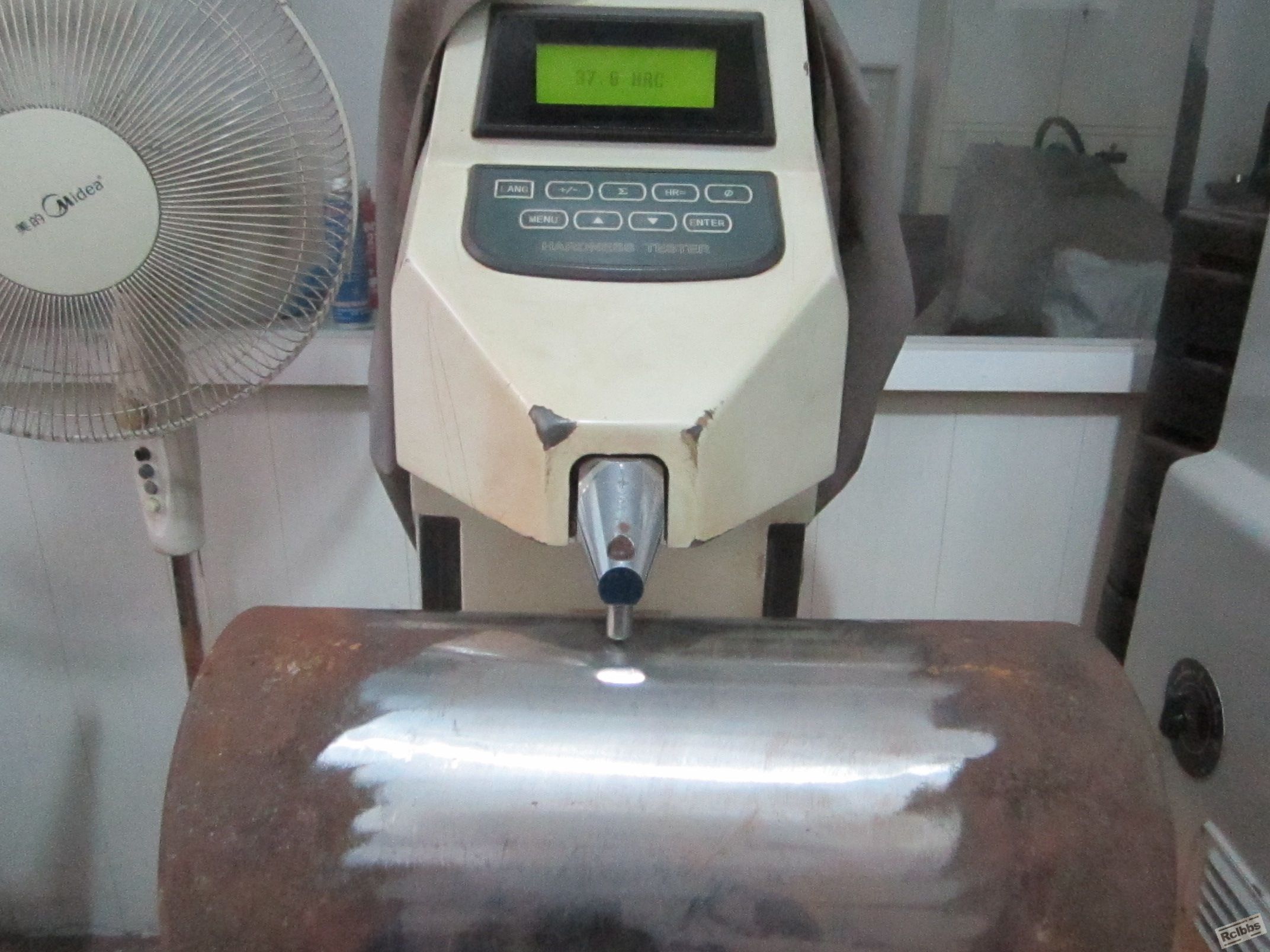

150圆直径42CrMo调质,美国重工卡特彼勒公司的产品,要求调质后表面HRC34-40,距离表面20mm处硬度比表面下降不超过3HRC(即表面硬度HRC38,则距离表面20mm处硬度要大于HRC35),
第一次880度淬火冷死,及时530回火,端面出现纵向裂纹及圆周裂纹,试验了10件,全军覆灭,尺寸如图。
第二次880度对火80秒出水,均温20秒,在入水冷20秒(实芯处红外线测温200度出水),及时530回火,裂纹如图。
(1,840-860度均以实验过,距离表面20mm处硬度达不到要求。2,油淬,也达不到要求。)
(水冷,指的是6%,35度左右的盐水)
求前辈指教。 取样.xls (6.01 MB, 下载次数: 212) 新建 Microsoft Excel 工作表.xls (335 KB, 下载次数: 269) 检测表面硬度.jpg 第一次开裂.jpg 第3次工艺试验.xls (3.15 MB, 下载次数: 170)

可不可以先调质完再打孔,如果这样最好。这种有盲孔真的很难干,目前最重要的是先不开裂,再保证硬度。第一次入水时间缩短,可以先试30s,裂就缩时间,不裂就加时间。其实薄壁处的厚度也就35mm,淬块油都没问题。
发表于 2012-11-17 19:11:03 | 显示全部楼层
42crmo大件的淬火温度最好别超过860度。想距表面20mm的地方硬度达到要求,可以适当增加几秒在水中停留的时间。供参考

我认为还是和工件结构有关。通过改变结构,第一次和第三次裂纹开裂位置改变。尽量使结构对称,使淬火应力均匀分布,减小开裂倾向。个人意见,仅供参考。
签到天数: 704 天
发表于 2012-10-27 09:42:23 | 显示全部楼层
1、6%盐水,冷却速度太快了,是冷却速度太快导致的裂纹,降低冷却速度 ,建仪采用 淬火液,或适当调整冷却时间
2、建议立放便于操作,便于实际操作
3、中间壁厚35mm,XX部距离底部7mm, (如没有下面的影响,油冷能够淬透的)。适当控制冷却时间,水、空交替冷却
4、盐水冷时,淬火温度不能高
5、毛坯是锻件么?增加一次正火试验一下
