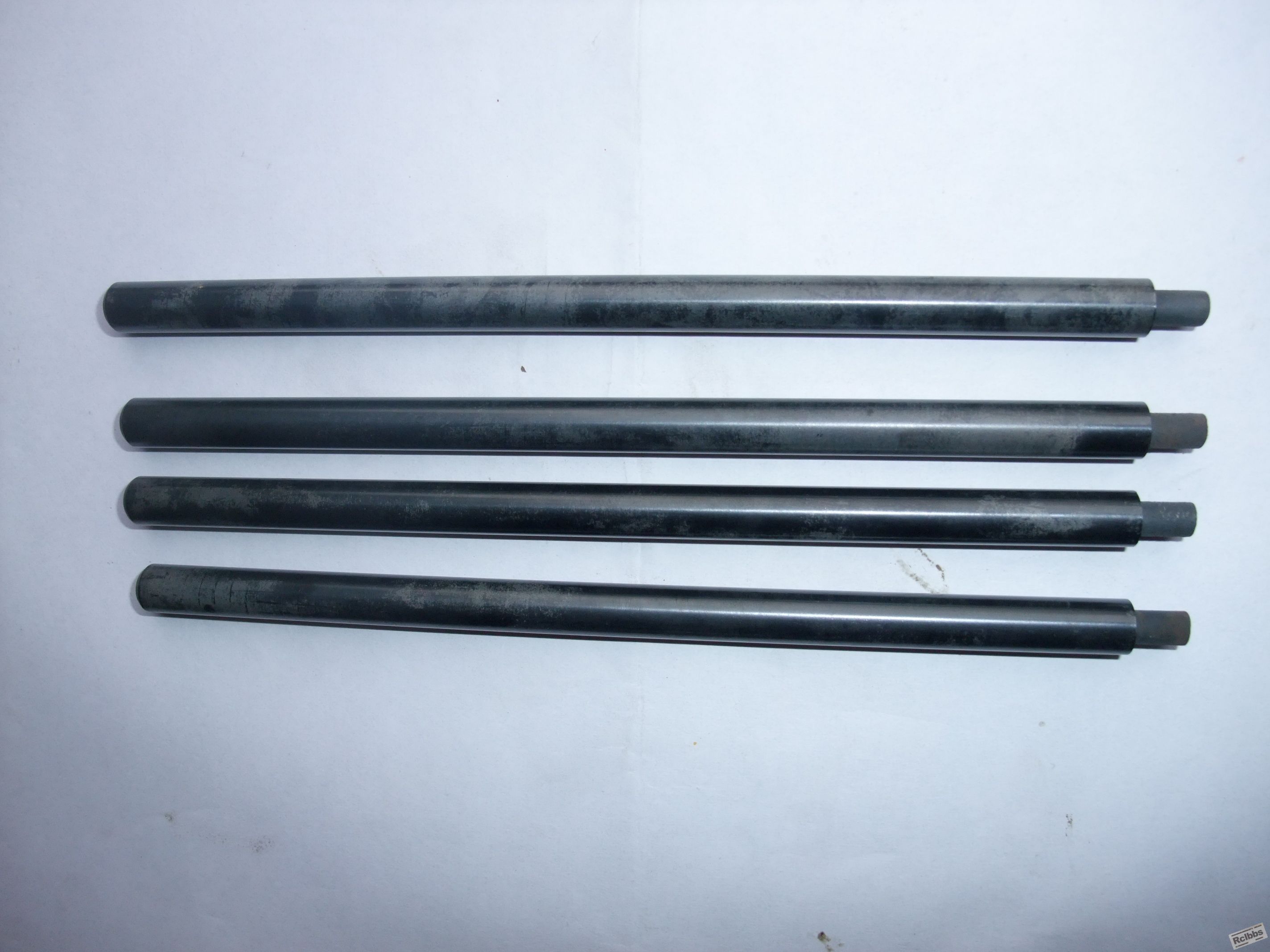

DSCF2961.JPG 表面花斑
二次氧化后,再抛光就出现这样的花斑,请各位老师帮忙分析一下
发表于 2013-3-22 13:43:07 | 显示全部楼层
花斑,是否有深度?氮化温度和时间,能否告知?
 楼主| 发表于 2013-4-6 10:41:34 | 显示全部楼层
白亮层15um左右,570*2h。主要是二次氧化后抛光出来花斑较多,而每天把氧化盐都进行活化处理后时不时还是有少量产品出现花斑。求教
发表于 2013-7-26 11:58:45 | 显示全部楼层
冷却方式是什么呢?还有你出炉后浸油没
 楼主| 发表于 2013-8-4 11:37:42 | 显示全部楼层
没有浸油,水冷后还要抛光
