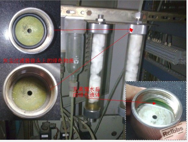

邹高工分析的有道理。我上面的照片已经很明显的显示了 该物质具有强腐蚀性。
我手上曾经不小心沾上了那种绿色液体,马上就感觉接触这种物质的皮肤有发痒症状。吓的我赶紧去用肥皂水冲洗发痒部位。还好没伤到皮肤。

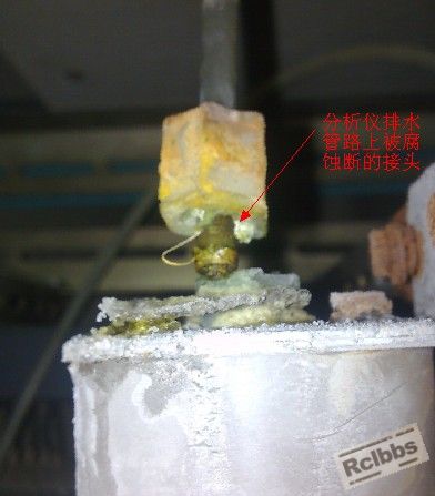

绿色物质是耐热钢当中Cr元素被腐蚀氧化的表征,怀疑通入的渗碳剂含腐蚀性杂质。

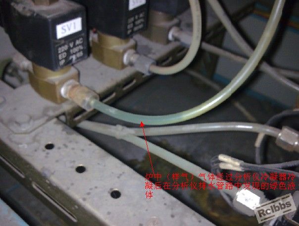

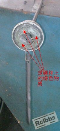

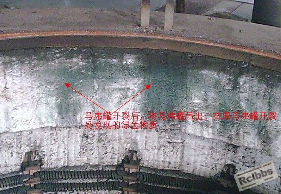

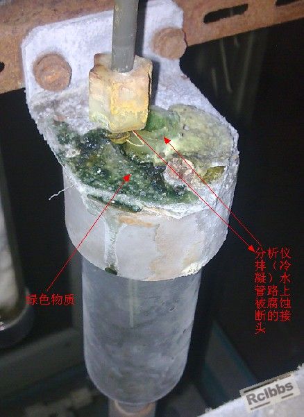

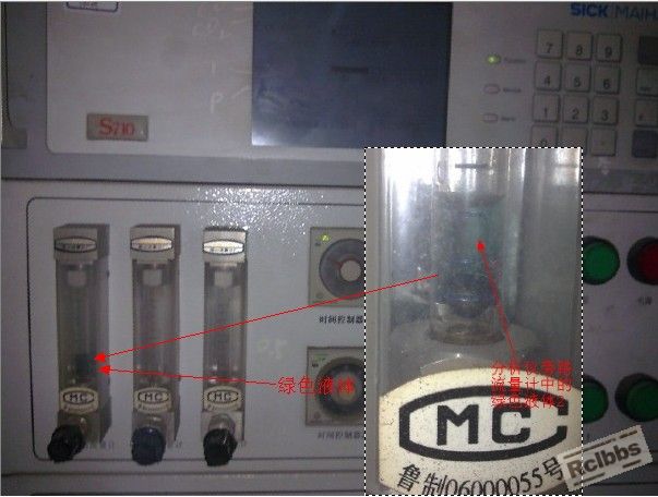

流量计中的物质.jpg     一般来说气体渗碳炉在使用过久后多少会在炉内累积一定程度的碳黑,而碳黑这种物质在外观上都是黑色的。但最近在井式气体渗碳炉中连续出现了呈绿色的物质。这种物质不但在气体渗碳炉中出现 马弗开裂后.jpg 、还在定碳杆上 定碳杆上的绿色物质.jpg 、气体分析仪的灰尘过滤器滤芯、气体分析仪冷凝器的冷凝水中 分析仪排水管路中的绿色液体.jpg 出现。
   出现这种绿色物质后、气体渗碳炉的炉压都比以前增大了一倍(正常炉压0.4kPa、而使用该批次甲醇和异丙醇后炉压升高到0.8kPa),和出现绿色物质以前相比----相同碳势(通过定碳分析)下废气燃烧的火焰颜色都明显发亮;废气排放口很容易堵塞(平均三天堵两次)。

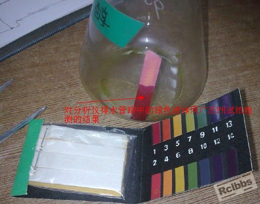

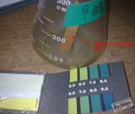

    提取气体分析仪冷凝器中的冷凝水用PH试纸进行测试后发现:绿色的冷凝水成强腐蚀性。(出现这种物质后,气体分析仪冷凝水排水装置上的"尼龙"接头先后"被腐蚀断"裂(两次))。 广泛试纸检测的结果.jpg 精确PH试纸检测的结果.jpg 兑蒸馏水后的绿色液体.jpg
   出现这种绿色物质后我们初步判断是甲醇或异丙醇的品质出现了问题。后通知甲醇(异丙醇)供应商到现场对他们提供的甲醇(异丙醇)进行确认,并在供应商在场的前提下提取样品交检测中心检测甲醇(异丙醇)的品质。同时关闭气体分析仪样气采气泵(避免气体分析仪进一步受到腐蚀气体的污染造成损伤气体分析仪)。 分析仪上被腐蚀断的接头.jpg 分析仪排水接头.jpg
   现在更换了一批甲醇和异丙醇。炉压恢复到正常水平(炉压0.4kPa)。火焰颜色也趋于正常。
