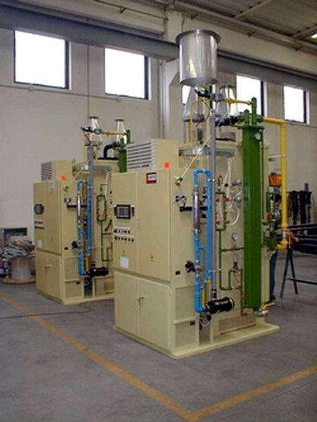

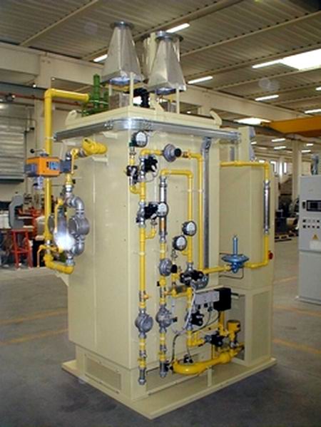

发表于 2008-12-12 13:33:43 | 显示全部楼层
是谁做的啊
发表于 2008-12-13 11:17:44 | 显示全部楼层
设备看起来不错,不知道实际使用效果如何?
发表于 2008-12-17 15:45:20 | 显示全部楼层
真长见识了,谢谢!
签到天数: 208 天
发表于 2008-12-17 17:16:58 | 显示全部楼层
RX气要在高温下制取,这么精致的设备是怎么耐高温的?

签到天数: 120 天
发表于 2009-2-17 09:30:00 | 显示全部楼层
回复 1# 炉子 的帖子
这是设备倒是挺小巧玲珑的!!我们的比这大很多,不过我估计我们的比你们的年头也长很多了,呵呵

发表于 2009-11-10 09:57:48 | 显示全部楼层
比氮+甲醇成本要低,当然,天然气别超限额就行。
渗碳是要吸热式气氛+富化气的。
这个看起来是不大,产气量是多少方的?
