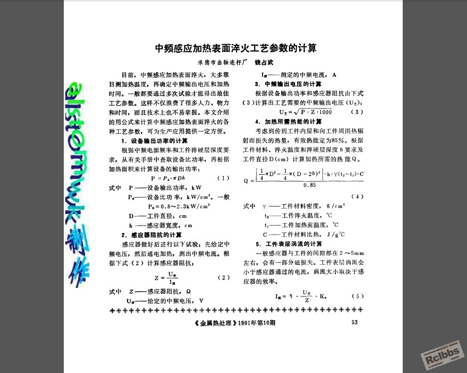

《中频感应加热表面淬火工艺参数的计算》,《金属热处理》1991年10期,钱占武
哪那位能上传吗,谢谢!

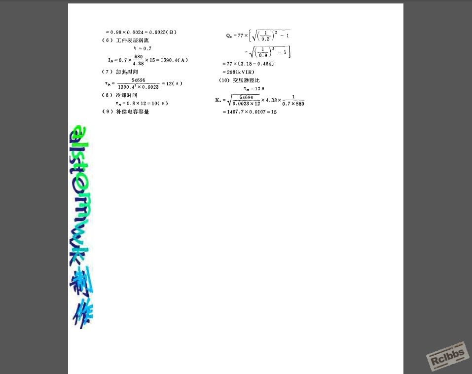

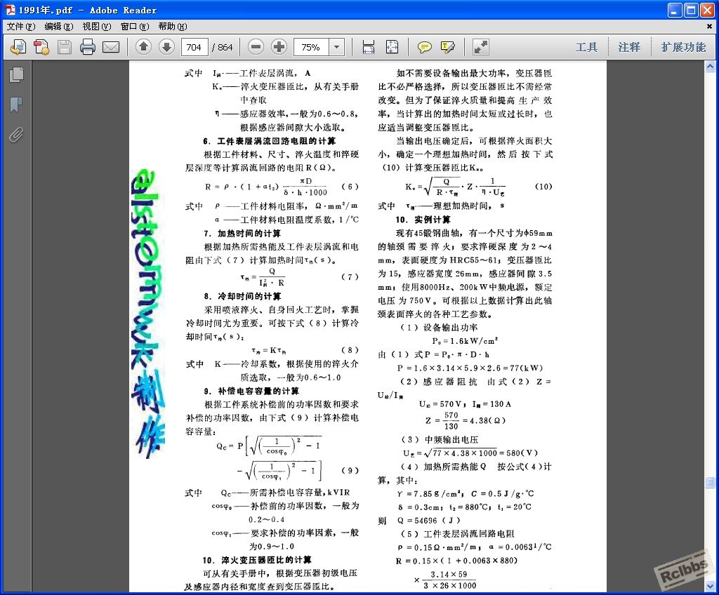

我把论文截图传上
签到天数: 24 天
发表于 2012-11-3 10:03:46 | 显示全部楼层
你好!我想问一下前辈,你最后那个实例计算中的感应器间隙是指的感应器与工件的间隙吗?还想问一个问题,看了你的第8点“冷却时间的计算”我们可以采用这种方法避免再回火吗?
签到天数: 24 天

发表于 2012-11-3 10:12:06 | 显示全部楼层
清霜 发表于 2012-11-3 10:03
你好!我想问一下前辈,你最后那个实例计算中的感应器间隙是指的感应器与工件的间隙吗?还想问一个问题, ...
间隙是指的感应器与工件的间隙。
楼主考虑自回火可以根据产品自行确定合适的冷却时间。
