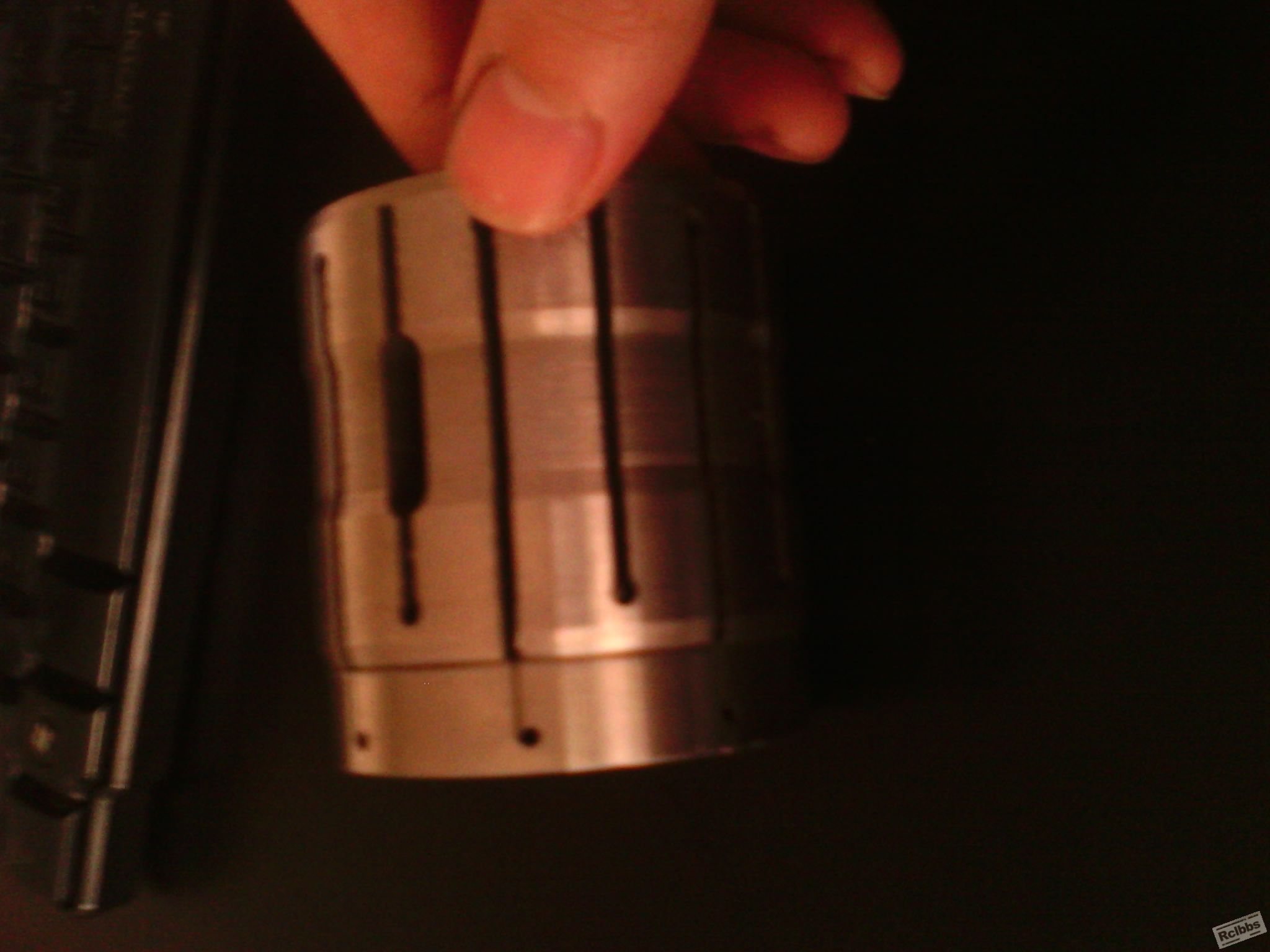

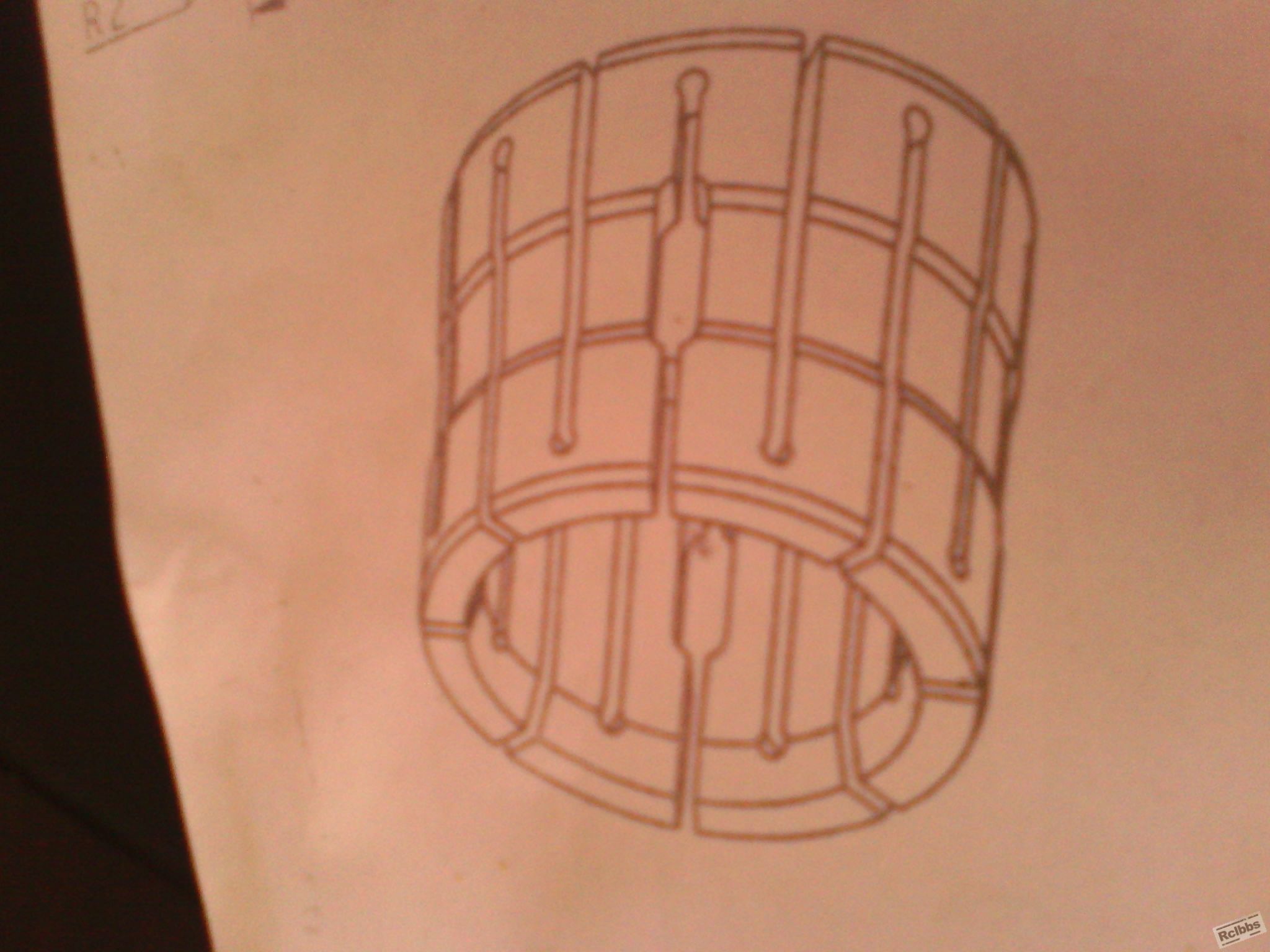

 楼主| 发表于 2012-11-3 11:42:41 | 显示全部楼层
孤鸿踏雪 发表于 2012-11-2 16:48
应是SKT4吧,相当于国产的5CrNiMo。
    什么样的胀套?建议楼主上传一张图纸或实物照片
好的 刚拍的照片 ............不太清楚吧
热处理前 没线切割
热处理前 没线切割
成型后
成型后
