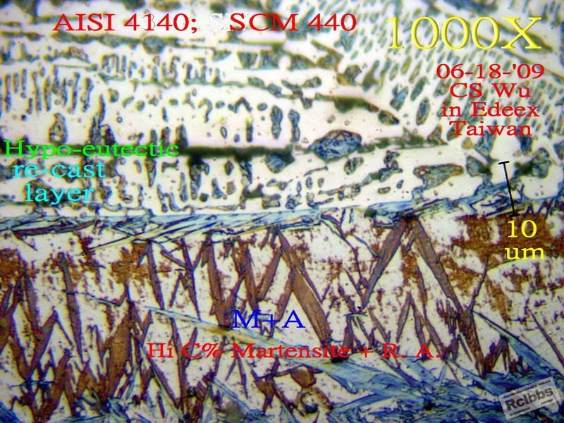

发表于 2012-11-12 11:14:24 | 显示全部楼层
假设温度超高,已将表面一层烧化了呢。然后迅速的冷却,会不会出现这种情况?
发表于 2012-11-12 10:24:04 | 显示全部楼层
我是半路出家,弱弱的问一句,回火了吗,我看像是淬火状态,因为硬度≥900HV,?

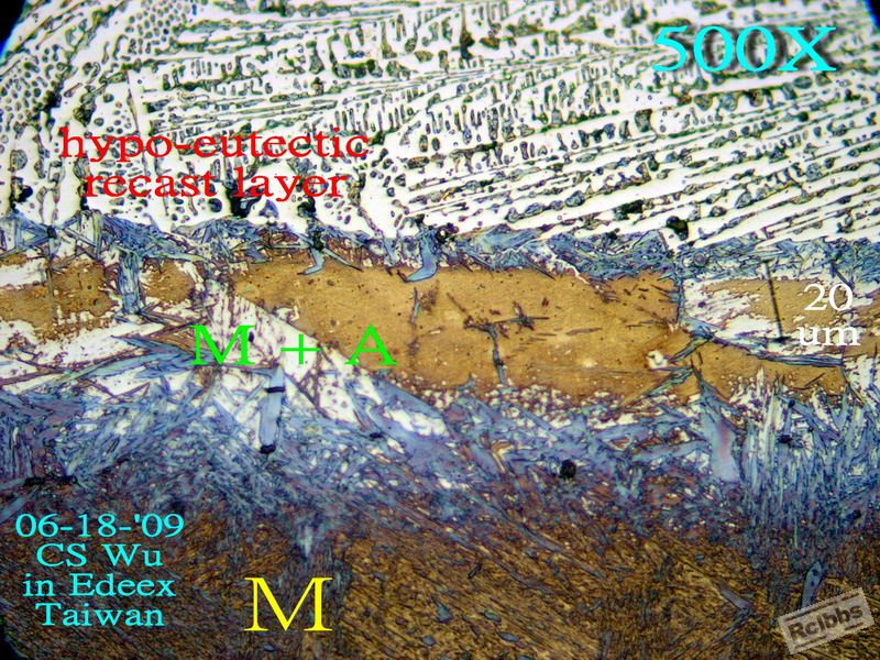

发表于 2012-11-9 18:58:53 | 显示全部楼层
怎么可能是莱氏体,可能是马氏体变异了,有待进一步实验
发表于 2012-11-8 23:10:20 | 显示全部楼层
同求。。中间层白色组织。。。是否为残A。。

发表于 2012-11-8 11:41:10 | 显示全部楼层
既然目测已经确认为发生熔融现象,何必再细究呢?改善该缺陷的方法,锐角改为圆角、适当增大感应器与齿面间隙、功率适当降低等等。

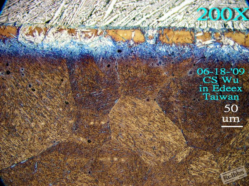

 楼主| 发表于 2012-11-8 09:41:31 | 显示全部楼层
白边集中在齿根到半尺高的区域,最外一层的硬度≥900HV;次表层为560HV左右
发表于 2012-11-8 09:43:07 | 显示全部楼层
齿轮表面做过渗层?HV900 ?肯定不是莱氏体。

发表于 2012-11-8 08:17:40 | 显示全部楼层
外面一层做过化学分析吗?这两层金相让我很迷茫,从来没有见过感应淬火是这个情况的?既然第二层你打过硬度,那么表层的硬度是多少你能提供吗?
发表于 2012-11-7 23:17:45 | 显示全部楼层
是材料的过热熔融激冷组织。有点像喷丸用的铜球金相组织一样。

发表于 2012-11-7 16:59:02 | 显示全部楼层
外一面一层明显是外来的东西,
