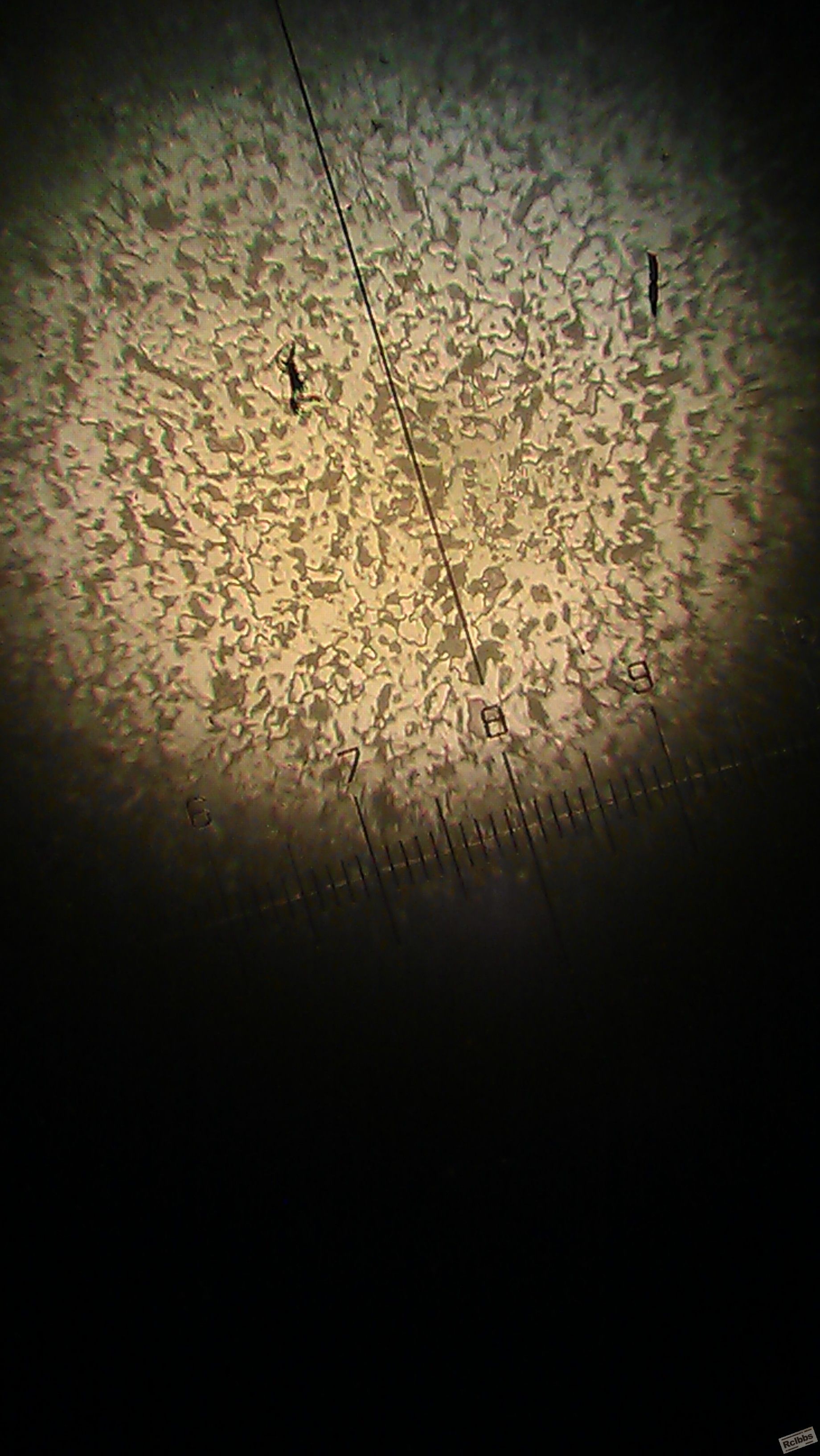

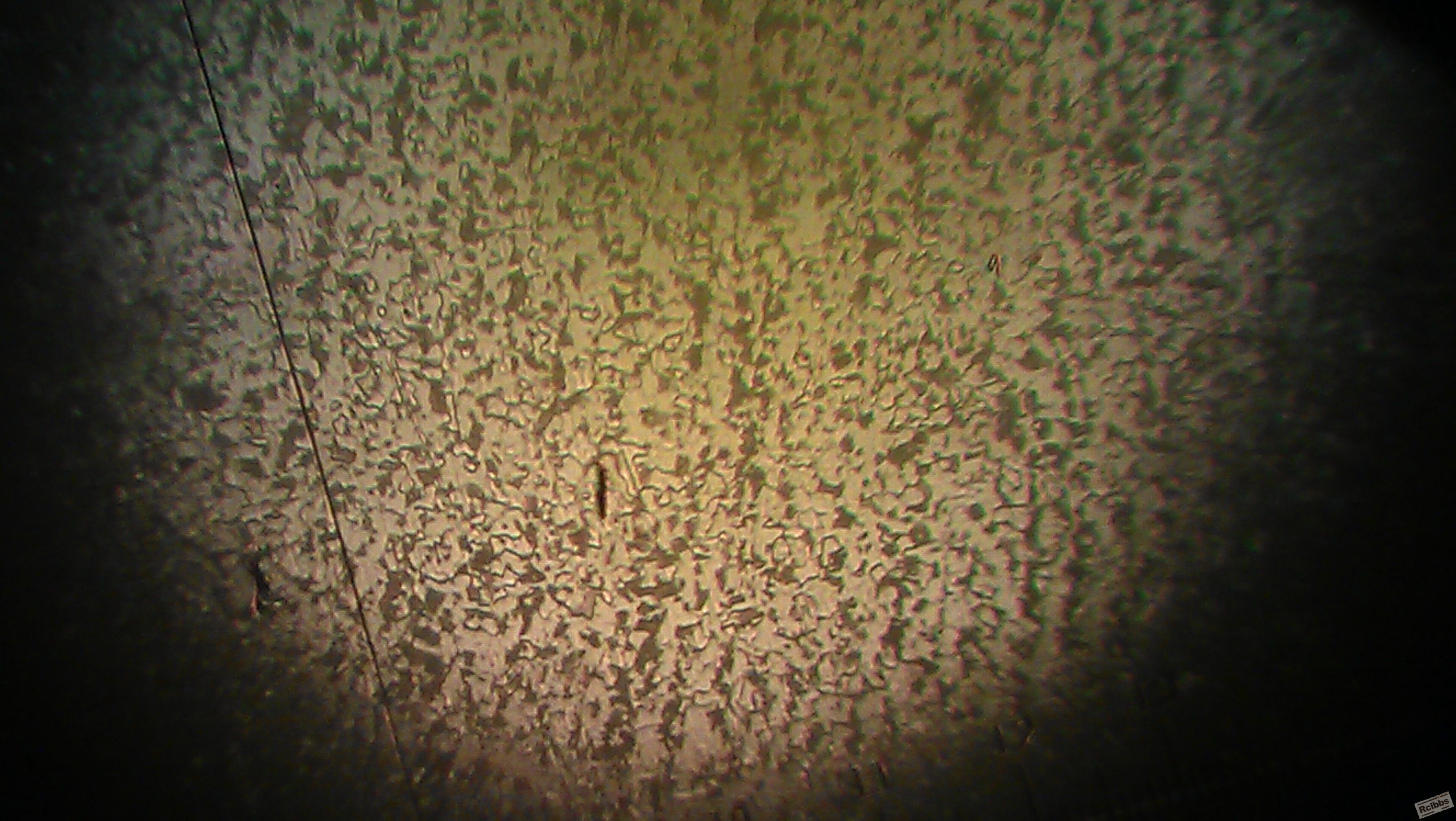

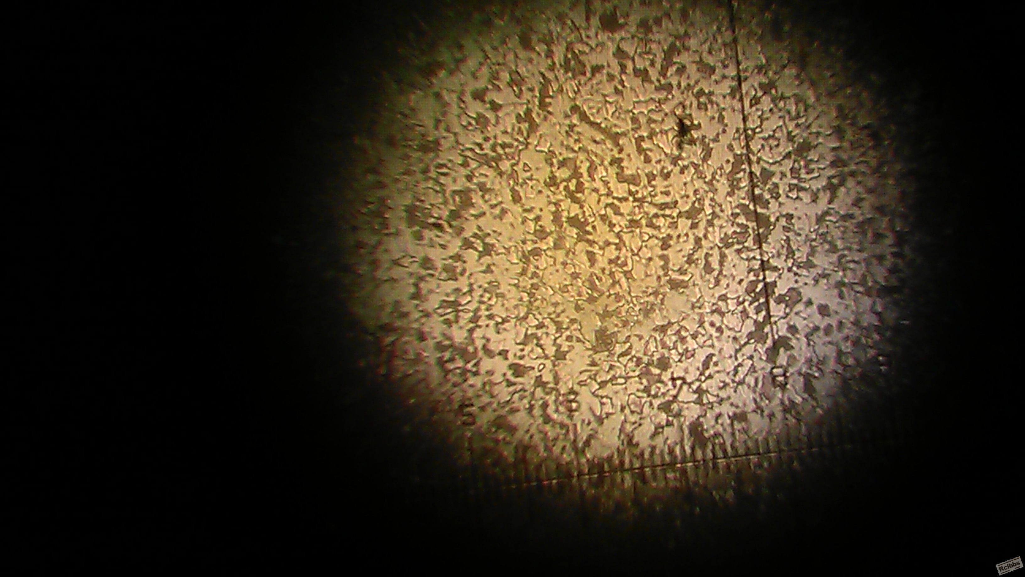

发表于 2012-11-13 14:10:34 | 显示全部楼层
热处理明显不到位,评5级,但是有混晶现象

发表于 2012-11-9 17:56:48 | 显示全部楼层
貌似还有带状组织的出现!

发表于 2012-11-9 16:15:22 | 显示全部楼层
4级,加热不充分的表现。
发表于 2012-11-9 15:35:31 | 显示全部楼层 |阅读模式
都是100倍拍的,可以评几级呢?
100倍
100倍
100倍
100倍
100倍
100倍
