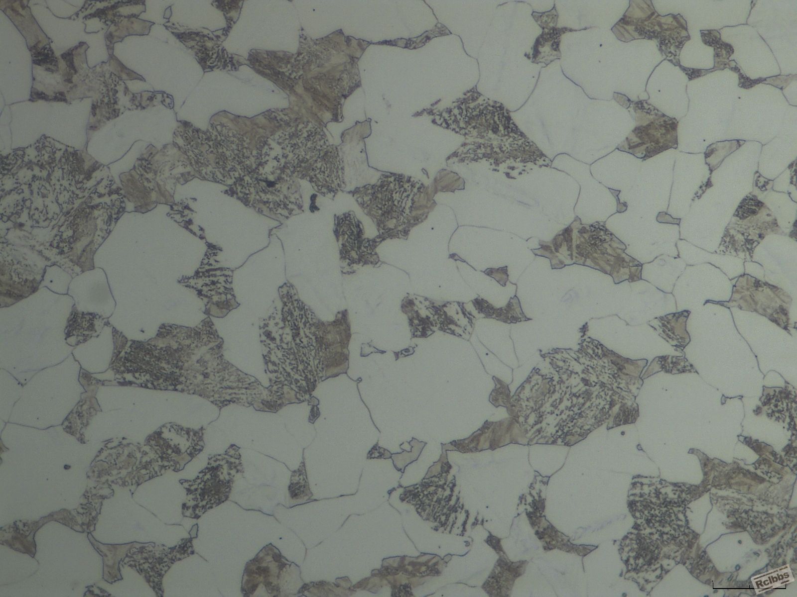

[原创] 昨天是“四条节”,帮朋友整了个图片

看铁素体的百分数比较高,应该是低碳钢,我看着像是片状的珠光体。

铁素体+粒状贝氏体+马氏体

那么多传说你也不是第一个了。哥你看错了,我问的是那个黑色的是什么组织。因为之前那个帖子出现灰色一片,我觉的是粒状珠光体或粒状贝氏体,他也是正火。很像你这个,我回复的是粒状珠光体,他们说是粒状贝氏体。

传说哥,你看看http://www.rclbbs.com/forum.php? ... &extra=page%3D1。就是这个照片那片灰色的,你觉得是什么?

清霜 发表于 2012-11-12 14:34
哇!真幸运。good!做的不错,请问你解释一下吗?这材料是低碳钢,铁素体倒是很明显。就是珠光体还有待确定 ...
哥只是传说!
这是原材厂家回来的热轧态,该材料还没有送锻造车间下料-锻造-正火后做毛坯待用。

哇!真幸运。good!做的不错,请问你解释一下吗?这材料是低碳钢,铁素体倒是很明显。就是珠光体还有待确定。哥,你觉得这是片状珠光体、粒状珠光体、粒状贝氏体、还是几种的混合组织?我之前在回复一个人的帖子,正在收集这种图片,正在确定那个组织是粒状贝氏体还是粒状珠光体。

昨天是“四条节”,帮朋友整了个图片,随便看看耍
